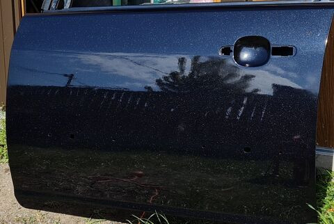

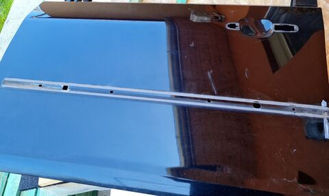

SECTORnooB #33497 üzenetére
Új kell, ragacs az ajtón maradt. Görbe is lett a léc, no meg ghia tehát fényezett volt a léc. Nagyon makacs ragacs volt alatta, benzin és sniccer hozta csak le
darvinya
gabor9991 #33491 üzenetére
Friss autónál nem, de pár év napozás után fakul, ezt kell imítálni.
Ráadásul gyártói festés más, mint az utólagos.patomi
Mitől osztódna.
Függőleges fújáskor a nehezebb csillogó szemcse lefelé sülyed a színbe.
Erre a vízszintes fújás oldalra tolja a színt és megjelenő csillogó szemcsére úl az újabb szemcse.
Ugyanez fordítva. -

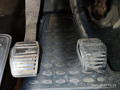

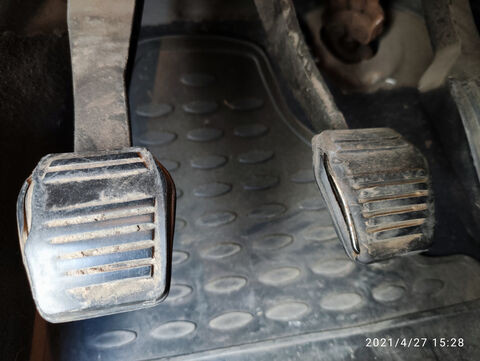

patomi #33486 üzenetére
A szög, amiben fújod nem mindegy.
Escort-nál, hogy ugyanolyan szín kapjak, alulról kellett fújnom 45°-nál nem nagyobb szögdöntéssel.
Igaz, hogy inkább gyöngyház, aminél elég az 1 réteg festék.Metálnál is szögfújás az alap, után első réteget át kell csiszolni 1200, vagy 2000-es papírral vízzel.
Utána jöhet legvékonyabb 2. réteg, amit szintúgy át kell csiszolni 2000-essel.
Ezután zsír és portalanítás után jöhet a lakk 1 rétegben(2 kellene, de öregebb festék már 1 réteget vesztett).Más
Pedál gumi fent, kb. 10 perc volt mind2 pedálra.
(Escort-nál volt 30perc mert gumi közepén peremen kívül van központosító pöcök.Izzasztó egy kicsit)
Ég és föld pedál érzet. -

patomi #33469 üzenetére
'91-es Escort-nál eredeti gumi totál ép volt, de az katasztrófa volt a pedált használni, ha víz érte.
Max. a bakancs bordázata beakasztva maradt a helyén.
Anno cromax -os srácok hülyének néztek, miért cserélem le az ép gyárit olcsóra.
Fentebb írtam mennyi volt 2db, de abból is volt 2 fajta.
Ez a keményebb, rugalmas verzió, nem a merevebb.
Merevebb verzió a gyárira hajaz és az is csúszik víz hatására. -

patomi
Sajnos a gyári és márkásabb guminak elég egy kis víz és máris csúszik.
Nem először cserélem a pedál gumit, s azt mondom, hogy nem a gyárit és márkásat kell venni.
Escort-nál volt szerencsém az új olcsó gumit, agyagos sárral összedzsuvázi, és annál éreztem, hogy csúszós.
Pedig 1x futó cipővel csináltam meg, utána 8 éves deszkás munkás cipővel.
Ha csak víz éri a gumit, max. csikorog, és inkább ragad. -

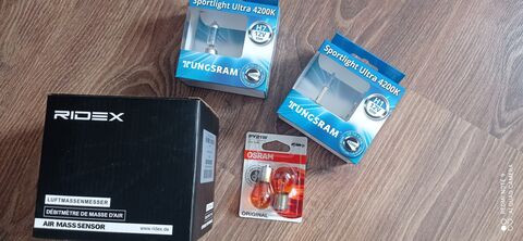

Vásárlás részletei:
Olajszűrő 1 964 HUF
Tétel száma: W 7008Gyújtógyertya (Mennyiség: 4) 4 264 HUF
Tétel száma: 4559Fékbetét készlet, tárcsafék 14 837 HUF
Tétel száma: 13.0470-7195Féktárcsa (Mennyiség: 2) 20 020 HUF
Tétel száma: 24.0111-0155Légszűrő 4 114 HUF
Tétel száma: C 28 122Összeg 45 199 HUF
Szállítás 949 HUF
Végösszeg 46 148 HUFMég egy kannás motorolaj és kész vagyok.
De így kábé ez a komplett első-hátsó fék szett beruházás elég lesz nagyon-nagyon sokáig. Kérdés mikor lesz idő a cserére. Túlóra hegyek vannak kilátásban, megint... -

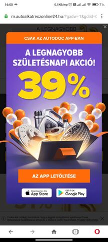

flymi
+mindenki: igen, letöltöttem az appot, 39% kedvezménnyel így egy MannFilter lég- és egy olajszűrővel többet kaptam a pénzemért, mintha mondjuk a szegedi kovács autótól vettem volna ugyanazt. Vettem hátra egy szett Ate sima féktárcsát és Ceramic fékbetéteket és 4 NGK gyertyát. Ehhez jött még úgymond pluszba a két szűrő.
Kár, h nem volt Ford Formula F olajuk, akkor azt is rendeltem volna, ha már lúd legyen kövér, tavasszal megejtek egy olajcserét ~6 ezer km és sok városozás után. Ártani nem fogok vele asszem, mindegy majd valamelyik helyi cégnél megveszem.De azért gáz nem, h appban simán ment a weboldal meg egy tràgyadomb?!
Visszaírtak egyébként, annyit közöltek, h lehet h rossz az oldal, próbáljam később. -
