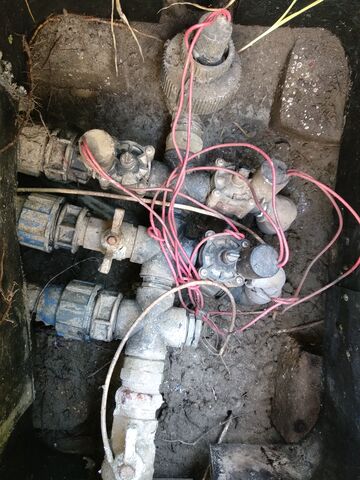

Földben lévő csőre könyök és felhozod az egész miskulanciát a földfelszín fölé. Én, mint tapasztalt KPEszerelő fotelszakértő ezt tenném. Más meg mást tenne :-D De ott földben biztos nem gépészkednék, mert erőt kifejteni sem lehet, nem tudod tekerni a cuccot, úgyis koszos lesz, 3 porszem már szétveri a menetet, kóc is kellene alá... Ha cucc tiszta, akkor fentről fél fordulatonként pld. pumpafogóval is rá bírod szorítani a bilincset. Többit meg kissámlin ülve kényelmes magasságban tudod napfényben tákolni, körbejárhatóan, meg minden.

Jaja, Siófokon van. De nem vagyok most ott. Azért van a jobb oldalinál könyök, mert az is balra megy el végül, csak a keresztek alatt
Nem tudom mi van eltörve, majd ha megyünk legközelebb, akkor megfogdosom (szemre nem látszik).
Egyelőre nem nyúlok hozzá, mert reggeltől késő délutánig odatűz a nap, szóval nyáron nem nyerő ezt szerelni -

Ez sokmindentől függ. Ahogy nézem itt pl valami könyök is megy lefelé, az ott ad némi mozgásteret.
Én olyanról beszéltem, amikor pl sikerült ásóval belevágnom a kpe csőbe és persze szétnyílt.
Namost amikor minden cső a földben megy, csak van kb fél méter átmérőjű gödröd, akkor nem működik a dolog. Két könyökkel tudtam csak megoldani, mert nem tudtam a toldót berakni a két cső közé. -

Mi a gond? Azt tudom, hogy valami ereszt, de micsoda?
"lényeg, hogy a földben elmenő csövek ne törjenek el"
Nem fognak eltörni, nálunk én upgradeltem az öntözőt, szóval szereltem ilyet és képben is vagyok az alkatrészekkel és az összerszerelésükkel.
Látszólag ez így plug'n'play, valójában meg ultranagy szopás tud lenni. Ami leginkább problémás, és kívülről nem látszik, az az, hogy a KPE cső a bilincsbe becsúszik kb 3-4centit. Namost ha nincs hely összecsúsztatni, akkor szívás van, ugyanis a csövet a földben nem tudod mozgatni és hajlítani sem tudod.
Nálam még extra szopófaktor volt, hogy a szerelődobozból félig kilógótt az egyik idomnak a menetes gyűrűje/anyája, kínomban már azt gondoltam, hogy szétvágom a szerelődobozt is, mert tipikusan összerakták, amikor ki volt ásva, majd rárakták a dobozt.
Ezeket jellemzően nem arra találták ki, hogy lerakod a dobozt, majd abban szerelsz.
Nem kizárt, hogy körülötte ki kell ásni "valamennyit".
És az is mocskos dolog, hogy ha nem pucolod ki körben akkor a cső összerakáskor mehet bele föld a menetbe/csőbe. Aztán ráküldöd a nyomást, megtölti a rendszert, majd elkezd ereszteni, az egész doboz úszik a sárban pillanatok alatt....Hol van ez amúgy balcsin?

A szivattyú azért halt meg, mert innen átfolyt a víz oda
Azon gondolkozok, hogy igazából a legcélravezetőbb az volna, hogy az egészet innen kidobni és onnan indulni, hogy van 6 cső, amit össze kell kötni és rakni 4-re új mágnesszelepet. A lényeg, hogy a földben elmenő csövek ne törjenek elA vezérlés bent van a tárolóban, onnan mennek ide a kábelek, meg a szivattyúhoz a 230V.
Még agyalok rajta mi lesz, meg várjuk, hogy milyen elvetemült összeget mond rá a kertész. -

"akár 100ezer forint is lehet a javítása"
Egyik elszaladt költségvetésünk egy sima csillár felszerelése lett volna...
Én saccolni sem mernék, de állj neki és a végén mondjad hány óra volt és mi szopószorzó. Bár szerintem marha volt aki ezt a föld alá rakta össze, azzal nem lehet mit kezdeni. Egy aktuális állapot és valami lesz.
Ezeket a KPE csöveket teljesen jól lehet toldani, én nem is szórakoznék (bár eredeti probléma valami Pedrollos kpotyogásnak rémlik) egészet felfordítanám a felszínig, aztán tennék rá egy új vezérlést kb. 20 küvecsért. Itt ha zárlatos valami, akkor szívsz vele, ha mágnesszelep ment el borért, akkor csak 2-3-5ezer pénz, majd valarod a fejed, hogy nem megy bele pedig "elvileg" ugyanaz a típus, aztán kell másik, jajj feszültség sem mindegy, olyat már nem is kapni, ésatöbbi múmiák sorban esnek ki a falból. Főleg ha időszakosan elindul és 2 nap múlva megint megáll.
Sipi-
A lentebbi képen az öntözés mágnesszelepei és az elosztó látható (4 szelep, 2 "betáp" (szivattyú felől alul és vezetékes víz az elzárt csap felől), a másik csap és szelep nélküli cső meg egy slagcsatlakozó valószínűleg). Valószínűleg a valamelyik kereszt ereszt. Nem tűnik azért ez nekem olyan munkának ami "akár 100ezer forint is lehet a javítása" (kertész első árbecslése). Nehezítő tényező, hogy mindez a föld alatt van 30-40 centivel egy kb. 30x50 cm-es dobozban, 20-22 éve összerakva.
Szerintetek? -
