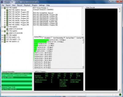

Azt figyeltem meg, hogy a ház sarkánál egész jó a vétel. 30% körüli a felső sáv a tsreader-el nézve, de a hibaszámok nem nőnek, tehát jó a minősége.
Lecsupaszított végű koax kábellel antennáztam most, ahogyan ajánlottad.
Ami érdekes, hogy a muxC frekvenciája az adóra merőlegesen jobb, a muxA meg ha a végével az adó felé fordítom. Mi lehet ennek az oka? Az eltérő frekik másképpen verődnek vissza?
Mi lenne, ha kb. 20-30 cm lecsupaszított kábelvéget derékszögben meghajlítanék? Nem fogná egyformán jól mindkét frekvenciát? -

Ez csak a muxA egy része. Sajna nem jó az antenna elhelyezése. Ki kell tenni a tetőre, és ott is sakkozni kell, hogy milyen pozícióban a legjobb. Az antánnát elfektetve is próbálgasd, nekem csak úgy megy.
Én most egy kicsit nagyon pesszimista vagyok... jelenleg éppen nézem a tévét, de az asztalomon lefektetett, szétszedett javítandó PC ház aljára tapasztott antennával megy. Ez nem marad itt sokáig.. legalábbis remélem.. :S
Úgy látom, hogy a spéci antennák sem teljesen kóserek... -

Értem. Windows Média Center-t nem használok, ezért nem is tudok rá mit mondani (Én DVB-C-t használok és a tunerem ezen része a WMC-ben hivatalosan nem támogatott). Mondjuk az AAC hang támogatásra Nekem külön kellett kódeket feltenni, gondolom a WMC is letöltött valamit valahonnan (régebben ezt szokta csinálni). Én Windows 7 x64 RTM Enterprise verziót használok. Ezen a TSReader normálisan működik a DVB-T tuneremmel.
A TSReader screen capture elemzése egyszerű. A tunered drivere, vagy a TSReader Lite BDA kompatibilis forrás drivere nem passzol egymáshoz. A windows 7 alatt a Microsoft "megreformálta" a BDA interface-t a vissszamenőleges kompatibilítás mellett.Emellett 32 bites TSReaderLite verzió fut 64 bites rendszeren. Van bőven hibalehetőség. Emlékeim szerint a TSReaderLite dll-k közé be kell másolni a BDA 2.0 kompatibilis forrás dll-t, hátha lesz jelerősség / minőség. Mivel 01:27 percnyi idő alatt nem jött TEI error / continuity error (szép), ezért mondhatjuk, hogy 100% a Quality-d és "megfelelő" a Strength. A 810 MHz / UHF63 alapján Tokaj C mux lehet ...

A csatornák nem a tsreader-ben keverednek, hanem a Windows Media Center programban.
Driver-t nekem nem kellett telepíteni, letöltötte magának a win7.
Biztos nem kodek probléma, mert akkor nem ment volna még egyik műsor sem. De már mindegyiket láttam legalább egyszer, de nem egyszerre az összeset
A screen capture-ömet ki tudnád elemezni? Mit látsz rajta?

Ezt nem értem. A TSReader-ben egyszerre egy mux frekvenciát állíthatok be. A muxon belül a transport stream-ben az egyes adók program PID-jei nem változhatanak, mert akkor nem lehetne tudni, melyik "adatcsomag", melyik adóhoz tartozna.
Az rendben van, hogy windows 7 alatt nem kell MPEG4 kódeket installálni, de a tuner drivert csak kell. Egyébként HE-AAC hangkódek mégis csak kell ...

Most megint nem látok 1 csatornát sem! Csak a feketeséget!
Win7 alatt nem úgy megy a tsreader, mint xp alatt. Sajnos ma elszállt az xp-s particiómat tároló winyóm, így csak win7 (64 bites próbaverzió) van.
Itt nem jelenik meg a quality százalék. Ezt látom most:
