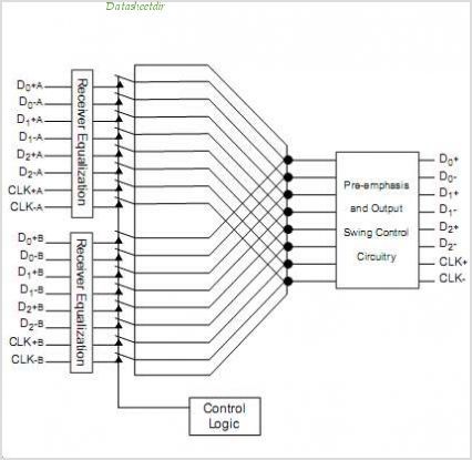

Nem tudom, melyik mechanikus átkapcsolóra gondoltál, de HDMI-t nem lehet mechanikus kapcsolóval, illetve relével közvetlenül kapcsolni.
Eleve négy érpár, szimmetrikus jelátvitel, nagyfrekvencia, plusz még a segéderek, DDC stb.
Alábbi rajzon például csak a négy érpár szerepel, integrált félvezetős kapcsolókkal:
Például ezzel már lehet HDMI-t kapcsolni.
