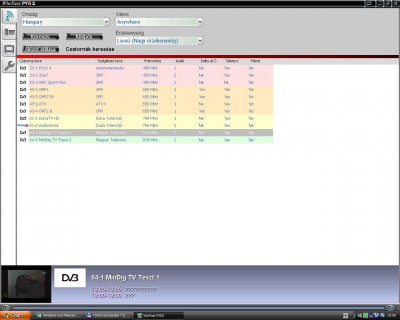

GBogyó
Én meg sajnos a negatív részt tudom megerősíteni, nálam sem megy a DVB Dream-mel a három rádió.
Ezen felüli kérdéseim. A WinFast PVR2 nem találja meg a rádióadásokat. BZoley, ez így van nálad is?
A DVB Dream meg mindkét frekvencián a 746-os csatorna listáit találja meg, a 802-esét egyáltalán nem. Mi lehet a hiba?

Picit mondj pár szót még erről. A PVR2-ben fogják javítani? Ott van újév?
Szintén PVR2-n nem találom a rádiókat. Nálatok megjelennek?
DVB Viewerben látszanak, de nem szólnak, linux alatt Kaffeine szintén nem is találja meg őket. TS Reader szintén látja.Ha már off, akkor még egy.
Linux alatt nézi valaki a Mindig-et? Nekem kb. fél perc után eltűnik a Kaffeine, és mintha olvastam volna valahol a problémáról, de megoldásról még nem.

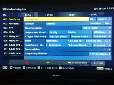

#2415
Nem mondtam, hogy nem jó az EPG. Pont azt mondtam, hogy mióta megcsinálták, jó.
Ha mégegyszer elolvasod.
Ami nem jó, az a DAB+ rádiócsatornák infója, név megjelenítése.
Az ugyanolyan rossz, mint az EPG volt a módosítás előtt.
Illetve ahogy látom, az EPG-n belül meg jó a rádió is. Én nem pillantottam bele mostanában. -

#2411
A tévés EPG az jó amióta helyrepofozták.
Ezért is furcsa, hogy a rádió meg nem.
