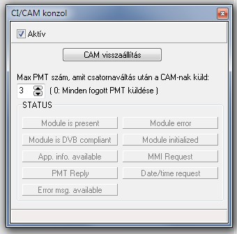

			  zhagyma őstag Egyszerűen implemetálni kell a DVB-CI specifikáció szoftver kommunikációs rétegét a PCMCIA interface felhasználásával a TV szoftverben (Ezt a szoftver kommunikációs protokollt ismeri a CAM firmware). Gyakorlatilag a TV szoftver beküldi a teljes transport steam-t a PCMCIA interface-n kersztül a CAM-ba, majd a kikódololt stream-t kiolvassa ....
			  Rick4 félisten Az általam linkelt eszközzel lehet kártyát olvastatni a pc-ben, persze van ami skystarhoz való, kapható minden féle.

			  nfsu17 veterán Úgy olvastam ebben a topikban korábban, hogy asztalihoz létezik. De lehet csak keverem valamivel, sorry.
			  cigam titán Nade létezik laptophoz/PC-hez való kártyaolvasó? (Nemrég felhítam a mindigtv hotline-t a hölgy eltanácsolt egy számítógépes üzletbe, hogy ott biztos megtudják mondani létezik-e laptophoz való kártyaolvasó. Azért ez gáz!.) + mennyivel egyszerübb felvenni magát a streamet:

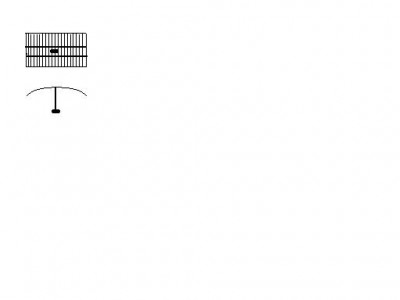

			  moland007 tag Sziasztok! Sajnos nem találtam senkit aki tudna segíteni ismerőseim közt ezért fordulok hozzátok.
 Szombathely mellett Táplánszentkereszten élek és a Vasvári adót (kb 18 km légvonalban)
 szeretném fogni. Az antenna hungária térképe szerint ennek semmi akadálya.
 a vevőm egy [lg dvt499h] . az osztrák adó bejönnek szépen egy 'darab dróttal'
 Q: milyen antennát vásároljak ? amit néztem és a vevő támogatja azaz 5 voltot ki tudja adni [Q45085]szal mivel a 18 km nem kevés ezért egy jó antennát szeretnék, persze ha lehet nem túl drágán  Köszönöm előre is !

			  gmilan csendes tag fel tudom tenni a tetőre az antennát. Képet most nem tudok róla feltenni, elég egyszerünek tünik, lerajzoltam.
 Megkérdeztem egy kolegától, és ő ezt ajánlotta DIPOL 37/21 - 69 Tri Eco Digital, hogy igy nézzen ki.6300ért már találtam a neten.
