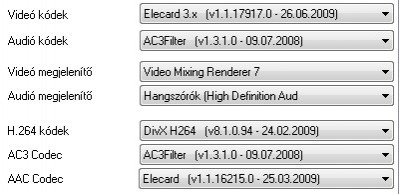

Nekem is a DvbDream v1.5 beta 7 van fent, azzal próbálkozok és hiába állítom be a MONOGRAM vagy a DivX AAC dekódert, nem szólal meg vele.
Az Elecard-ot eddig még nem próbáltam, ha lesz egy kis időm megnézem azzal is.
Egyébként ki tudtad próbálni valamelyik AAC hangot használó adón, hogy megszólal-e ténylegesen ezzel a beállítással?

nekem az arcsoft-ot adta be, hogy állítsam be azt, de az a kodek már nincs fent...a monogramot nem tudtam betallózni neki.
Ez egy gyenge pontja a DVBdream programnak.
Ha kézzel van beszerkesztve, akkor használni fog bármilyen kodeket.
Itt egy leírás. (Csak nagy kitartással szabad nekifogni.)A DVBDream programnak van még több gyenge pontja, de nem érinti a DVB-T vételt.

Csíkosság is megoldva. Elállítottam másra mint eddig volt, most jó mindenhol.
Sőőt...még hangot is lejátszik a VLC a rtl, tv2-n, pedig se mpc-hc, se kmplayer, se a gyári media player nem játsza le.
Tiszta kesze kusza itt már minden, de legalább megy.
nfsu17
Most van hang is meg kép is.
És csak most vettem észre, hogy ez a MONOGRAM már fent volt a gépen, most kiválasztottam és jó.
Viszont nem az igazi azért a hang, már stereo, de nem olyan jó, mint m1-en. De legalább megy a hang is kép is.
Most már csak deinterlace-elni kellene a képet, mert most "csíkos".

Megnéztem DivX 7 filterrel és megy azzal is. A DivX telepítésnél elég "DivX Plus DirectShows Filters"-nél az "ACC Decoder"-t kiválasztani, a többi komponensre nincs szükség az AAC hanghoz, de persze a teljes telepítés is megfelelő.
A telepítés után SmartDVB-ben választható lesz a MainConcept AAC Decoder (V7.0.1.10) is AAC decoder-nek. Nálam ezzel is van hang az rtl, tv2 és euronews csatornákon.
nrc
Szerintem telepítsd fel a legújabb MONOGRAM AAC kodeket és állítsd be azt
"AAC Decoder"-nek a SmartDVB-ben. Így lennie kéne hangnak, hiszen nálam is megy ezzel a beállítással. Eddig nekem még csak a DivX filterrel és a MONOGRAM AAC-vel szólaltak meg ezek a csatornák DvbViewer-ben is.

SmartDVB beállítások AAC hanghoz nálam:
Audio Decoder: Nero Digital Audio Decoder (V1,0,4,42)
AAC Decoder: MONOGRAM AAC Decoder (V0,9,6,0)Így van minden csatornán hang, viszont ha m1, m2-n átváltanék az AC3 hangsávra, akkor elszáll a program. Erre tehát nem jó ez a beállítás, de persze ezek a csatornák is nézhetők/hallhatók, csak épp a gyengébb minőségű mp2 hanggal.
A MONOGRAM AAC dekóder szabadon letölthető a fejlesztő weboldaláról, a telepítésről pedig ebben a topicban is volt már szó korábban.
Egyébként érdekelne, hogy nálad most mi van beállítva "Audio Decoder"-nek, hátha azzal megy az AC3 hang is. Valamint azt is jó lenne tudni, hogy milyen "H.264 decoder"-t használsz, mert nekem eddig csak a CoreAVC (V1.8.5) codec-el volt hajlandó működni a program.

Viszont valaki, aki használ SmartDVB-t, az nézze meg nekem, hogy van beállítva a video render, meg filter, meg audio kodek, mert csak a rtl-en és a tv2-ön nem megy sem a kép, sem a hang, míg a többin meg gyönyörűen. Hiába állítok be bármint, ezeken sose lesz kép. Persze MC-el van. Csak ott meg azt vettem észre, hogy a fekete nem az igazi és inkább szürke.
