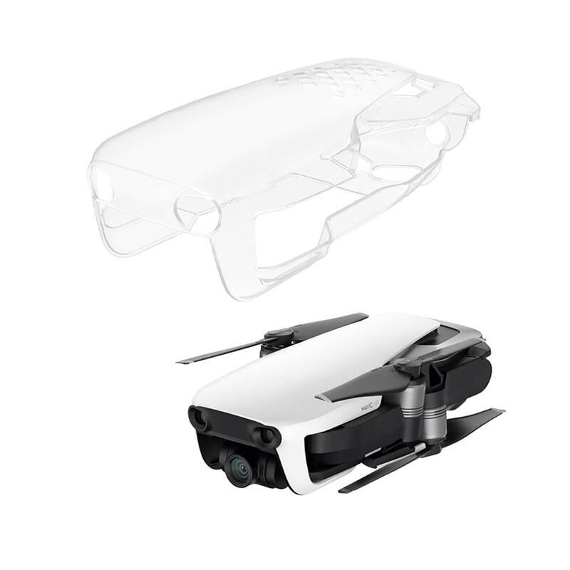

Mavic Air gépem egyelőre ismeretlen okból a Dunába zuhant. Feltételezem, hogy a rajta lévő szilikon tokba akadhatott bele az egyik propeller, mert úgy jött vissza, hogy ki volt szakadva.
Szóban forgó szilikon tok:
Videó: [link]
Tegnapi nap folyamán rendeltem banggood-ról egy új gimbalt (17 000,-), mert csak az rongálódott meg, még a kamera is kitűnően működik.
Az lenne a kérdésem, hogy szerintetek mi más lehetett az oka? Madarat nem láttak a hajóból, és ilyet nem csinál egy jól működő DJI. Válaszokat előre is köszönöm!

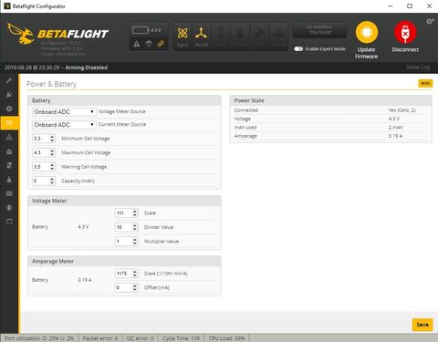

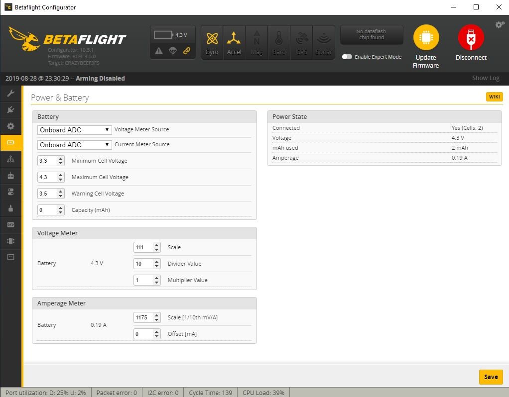

Sziasztok.Lenne egy kérdésem felétek. Kicsit több jártasságotok van már a drónozásban mint nekem. Én most szeretném megvenni első drónomat ami az sjrc f11-es lenne. Ez a drón elméletileg 5g wifivel működik. Na most az érdekelne, hogy egy sima mezei huawei p smart telefonnal kompatibilis e? A választ előre is köszönöm.
Valóban a 4.4V max fesz megoldotta a problémát, köszönöm!
Amúgy a feszültség jól volt kalibrálva a scale szerint, egyezett azzal amit kimértem.Köszönöm!

(#66941) SP!T: Szerintem az lesz amit sketchifun is írt. Mert túl merített 2S-nek hiszi a gép a 4.3V-t, látszik is a képen.
A BF képlet: cella szám = egészrész(mért fesz / max fesz) + 1
Szal vagy a vbat_max_cell_voltage nagyobbra pl ahogy korábban is írták 4.4-re vagy
vagy van már bf 4.0.0 felett erre is config force_battery_cell_count néven ezt állítod 1-re. De nálad bf 3.5.0-van szal marad az első megoldás. -

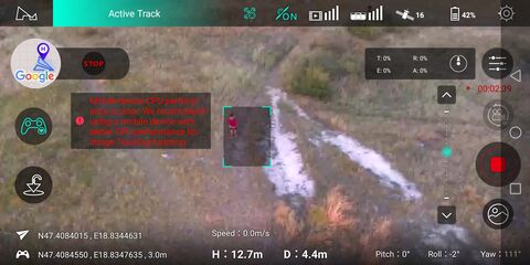

Teszteltem a drónon a follow me funckiót, sikerült is, de egy másik próbálkozásra nem igen akart működni és ez az üzenet fogadott. Nem igazán értem mit is akarhat ez jelenteni.
