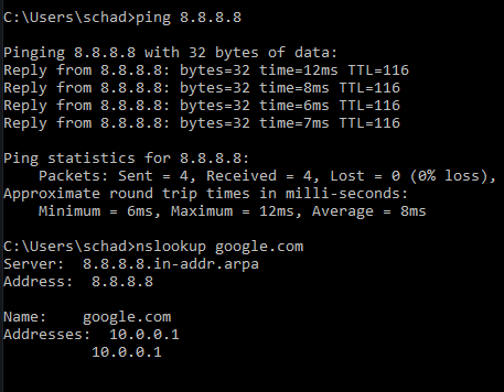

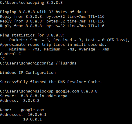

Igen, lehet ilyet csinálni, hogy átnatolja a te kérésed arra amire akarja, ha a DNS portján érkezik. Így lehet kiszűrni, hogy valaki olyan dns-t használjon a belső hálón, amit te nem akarsz.
Viszont ez elég advanced konfig, nem valószínű, hogy itt is épp ez van. Milyen eszköz ez? Hogy állítottad be?

Ilyen létezik? Protokoll alapján átirányítja a default gateway-en?
Máskor is észrevettem már ezt. Látom, hogy a névfeloldás ami nem működik, de nem tudok tenni ellene...Másik szolgáltatónál egy kattintással tudtam publikus IP-t kérni. Itt van ilyesmire lehetőség? Telefonon elérhetetlenek...
