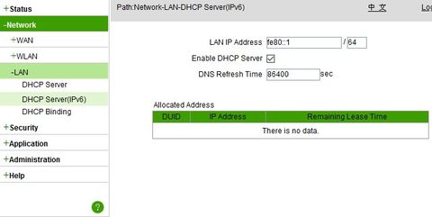

Ipv6-ot hol kéne, hogy írja a digi-s router? Zte F660RV1. Staus-nál csak ennyit ír: IP Version IPv4. Az ipv6 dhcp be van kapcsolva rajta.
Korábban simán lefutottak a netes ipv6 tesztek, most meg semmi.
Most egy Huawei ws5200-zat vettem, azon is be van kapcsolva az ipv6, de semmi ipv6-ot nem kap a digis routertől. -

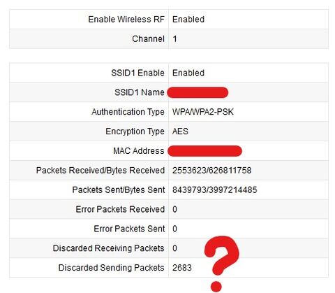

A héten nálam is bekötötték az FTTH-t (ZTE F618 router). Minden rendben is van, 3 kérdésem lenne.
1. Az normális, hogy a WLAN interfészen a Discarded Sending Packets folyamatosan emelkedik? Jelent ez valamit?
2. TV előfizetésem nincs, de a CATV led folyamatosan világít, ez normális? Nincs tévém, hogy kipróbáljam.
3. IPv6 ezen az eszközön működik? Elvileg van valamiféle IPv6 beállítás, de ez nekem csak lokálisnak tűnik, és úgy néz ki az eszközeim nem kapnak semmilyen IPv6 címet (na nem mintha ez akkora probléma lenne, csak kíváncsi vagyok).
