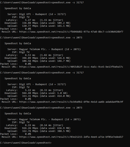

Újraindítással nekem is megjött a teljes sávszélesség, pedig most lehet minden második ember sebességet mér.
tibike8
Na most reggel az ONT és a routerem újraindítását követően rendben látszik itt Szegeden is a net.

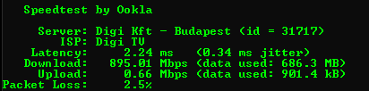

Szar megint!
Fifa alatt egész nap jó volt most megint szaggat 10 perce kb és piros jel villog -

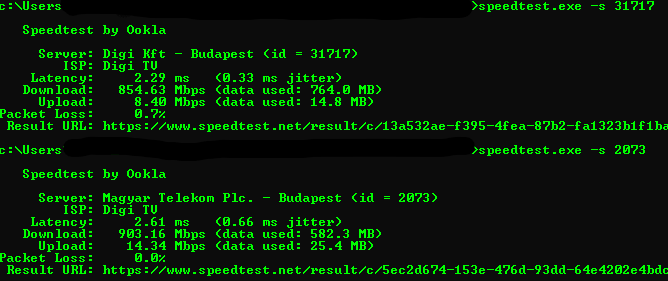

Megint kezd elhalni az egész..

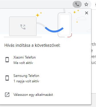

Ez eddig nem is tűnt fel: a laptopon rákattintonttam egy tel: linkre, és a chrome megkérdezte, hogy melyik mobilommal akarom felhívni a számot!
