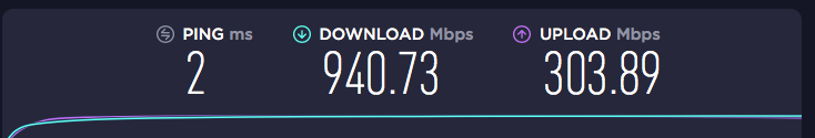

Úgynézki azóta is javult, mert most a Linuxos alkalmazással 920/320 Mbps-t mérek. -

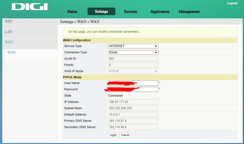

Intruder2k5 #84512 üzenetére
Találtam egy képet a forumon, hogy másnál hogyan néz ki az az oldal.
Úgyhogy igazad volt abban, hogy bridge vagy sem, de pppoe-n lehet csak kapcsolódni, s ha nem bridge, akkor az ONT intézi azt.
No reggel majd rájuk csörgök, hátha bentről le tudnak küldeni rá valamit - bár az eddigi két napközbeni csörgésem során lepattintottak azzal, hogy ők sem látják az ONT-t a hálózaton. -

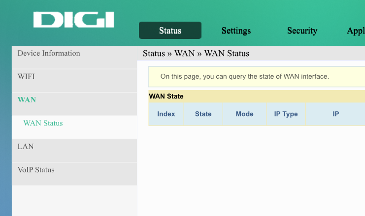

Sumi
Azt hiszem itt már csak a piócás ember segíthet
Megpróbáltam a resetet - szerintem le van tiltva a firmware-ben, mert hiába nyomtam percekig / kapcsoltam közben ki/be is, semmi.
Megpróbáltam újradugni az optikait, nem lett jobb (de szerencsére rosszabb sem, pedig elejtettem közben a csatlakozót/vezetéket a betonra)

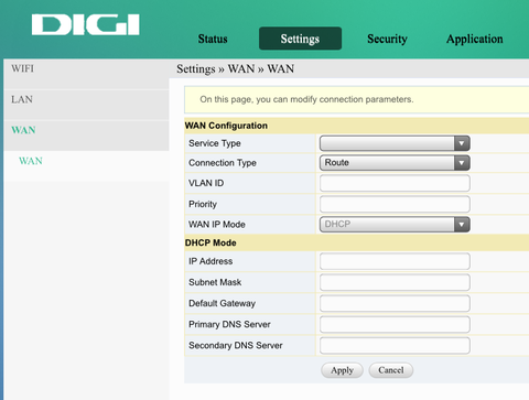

WAN státusz - elég üresnek néz ki:
Ide várná az ember a pppoe mókát, de a service type-ból nem lehet semmit kiválasztani, a connection type-ból pedig csak a route-ot:
Sumi

Sumi
Hát ezaz, hogy a PON led világít. Villogott egy darabig amikor a srác bekötötte, s mondta hogy ha már állandóan világít, akkor jó lesz. ~12 óta állandóan világít, és mégse jó
Hanem van egy "Internet" led is az eszközön -> az az ami nem világít (és szerintem kéne neki).

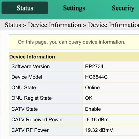

A firmware-ben amúgy van egy státusz kép, ott irkál magáról jelszinteket, és azt is, hogy csatlakoztatva van valamihez (megint eljöttem az eszköztől, úgyhogy nem tudom pontosan megírni, hogy mihez is van csatlakoztatva, gondolom az ellenoldali transceiverhez). No mindegy, akkor reggel felhívom őket, hogy látogassanak meg újraKöszi a helpet mindenkinek!
Sumi
