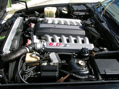

Jaja, a bmw helyeben en ezt "mentettem" volna nem az Alpinat. En btw nem tudok rola bajba lettek volna es a megmaradas okan kenyszerlepes oka a felvasarlas. Eddig is jo kapcsolat volt hazon belul a bmw-vel mert ha vki individual bmw-et akart, akkor kooperacio mod az ugyfelet oda is tereltek... A hartget meg azert is imadtam (meg E30-as idokbol csorgattam a nyalam) mert ilyen allatsagokat csinaltak mint a linkelt V10-es E90 akar.
Vagy ez: 6.0 - itt nincs kerdes Olyan (volt) mint a Brabus.

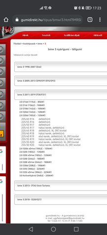

A gyári gumiméret ami az F31-emre kell az:
225/45/18 helyette rakhatok 235/40/18 vagy 245/40/18
illetve hátul
255/40/18 itt pedig 245/40/18 vagy 265/40/18.
Váltóméret kalkulátor szerint lehetséges.
Az autó nem XD egyszéles felnivel lenne szerelve.
Amiért szeretnék más méretet az az,hogy a váltó méretek "elterjettebbek".
Köszi a választ!
CharlieDrop
Nézd meg azt is, hogy elég széles-e a felnid ezekhez a gumikhoz.
Nem használok AD-blockert a PH! oldalain!
Newlachka
8J
cOxeR
Ármester
215-245 között megy fel rá, egy-egy méretet még lehet kitolni de azt már nem minden gumis teszi/akarja/tudja feltenni, illetve nézhet ki elég bután is.
[ Szerkesztve ]
Newlachka
