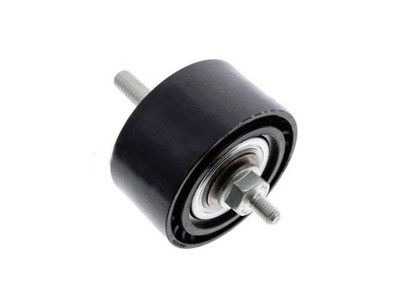

p0lip
H.Ezredes #52630 üzenetére
Órás csavarhúzó csodákra képes!
Finoman ki lehet pattintgatni a szimeringet. Közben elmentem az alkatrészekért és ellenőriztem, ezek nem zsírhiányosak, szóval igazad lehet, hogy nincs túl sok értelme. Amúgy a Merci megoldása nagyon hasonló, kb. ugyanazok a beszállítok. Bár az igaz, hogy ez egy régebbi történet, lehet akkor volt egy ilyen széria, ami kevesebb zsírral jött ki és onnan maradt fent ez a zsírozás.
Pechemre az EGR termosztát dobozából kimaradt a gumitömítés, bezzeg a vízpumpáé benne van a dobozban, ehhez pedig vettem külön... -
H.Ezredes
Normál esetben egy ilyen készre szerelt görgőt nem fogsz szétszedni....
De mivel nem is szokott probléma lenni ilyen téren velük így igény se volt rá... ~5-8 év 100-150E Km alatt mindenképpen elkopik a műanyag görgő. Kiveri a zsírt csapágyas is lesz..... Tömködheted a forgás miatt kijön egy idő után meg kiszárad... De BMW-be nem szokott probléma lenni ezzel kapcsolatban
