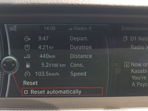

Lassan megbolondulok, most hétvégén elutaztunk egyet, 600km-en 100liter ment le a torkán....
Azért nem 5literes fogyasztásra számítok, de ez a 15-16 ez nem normális. Főleg úgy, hogy nincs széttaposva. Mikor nyomtam neki, 18-akat írt...

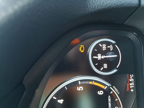

De tenyleg rendben van az auto, legalabbis egyenlore no issue. Mikor a lampa kigyulladt, meg 130km-re voltam Becstol. Hazaertem, meg csak nem is finomkodtam.
Nem tudom mi lehet, persze meg kell nezetni minel elobb, csak kell majd szamla, barmi kerul bele, mert garancialis.
Lehet O2 szenzor, Mass szenzor, vagy akar csak siman rosszul raktam vissza a tanksapkat. Es meg milliom ezer dolog... Talan az uzemanyag kizarva, bar a nemeteknel Totalnal tankoltam, 500m-re az autobahntol, mert ott 1.1 Euro volt literje ellenben az 1.33 -al. -

Semmit nem neztem meg, szerdan kapom vissza az autot, Szfehervaron hagytam keramiaztatni, mert az mar le volt beszelve.
Most komolyan, az lehet, hogy szethajtottam?
Nemeteknel kapott azert...

Ez a kedvenc hibajelzésem. Anyám Golf-jában évek óta előjön, van, hogy csak pár napra, máskor hónapokig ég. Többször volt már vele márkaszervízben, de semmi ötletük nem volt mi lehet a baj.
Barátnőm E90-eseében is előjött egyszer télen reggel idén. Azt azóta többet nem. -
