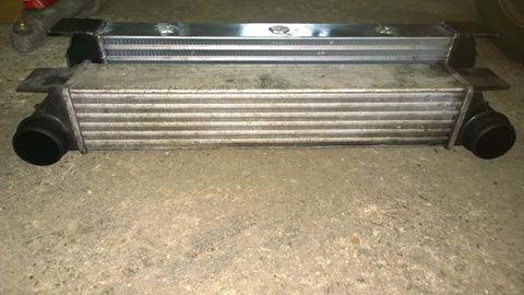

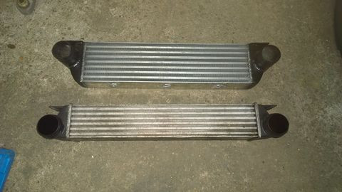

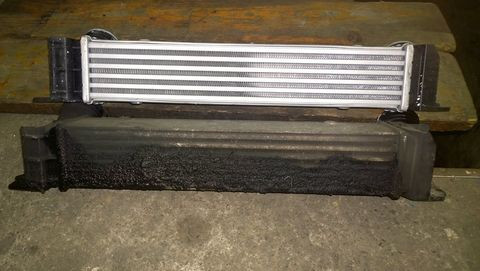

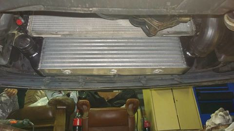

H.Ezredes
CharlieDrop #37619 üzenetére
Vékonyabb a gyárinál de magasabb ugye így nagyobb felület . Jobban leadja a hőt és könnyebben is lehűl. Lehet a képen nem látszik de a lamellák is nagyobbak könnyebben megy át rajta a levegő is.Full alumínium van súlya is rendesen elvezeti a hőt
Számban így most nem tudom kifejezni mennyit dob. Leginkább majd a melegebb/meleg időben fog rengeteget számítani.
H.Ezredes
Itt a REV1 coolerem most módosításon van belekerül még egy sor így 8 soros lesz nagybátyámnak meg 9 soros lesz. A gyárival 10C körül hőmérsékletben gyakorlatilag mindig tűzforró a cooler ( sportos használat mellett ) míg a új coolerrel langyos/meleg volt csak.
Ez pedig az egyik kedves fórumtársunké....
Bővebben majd ha kész....
