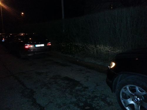

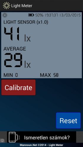

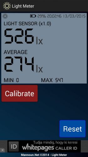

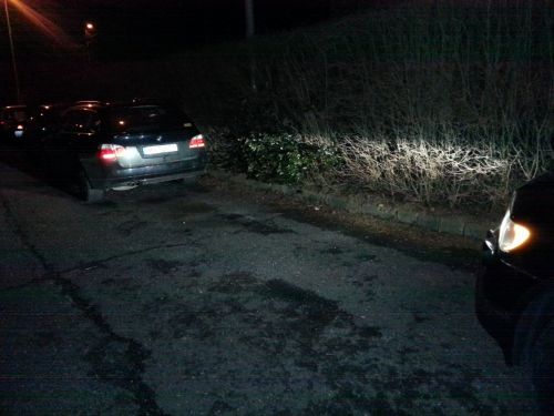

Aki gondolkozna Osram nightbreakeren: tesztalany e53x5. Polírozott plexivel és védőréteggel. A benne lévő izzók fényereje jól ismert úton elég volt, ámde ismeretlen utakon kívánta a ködlámpa használatát
Képek magukért beszélnek...(a fénymérés az e61 hátsó lökhárítóján, a csomagtérajtónak döntve történt, ugyabban a pozícióban) -
