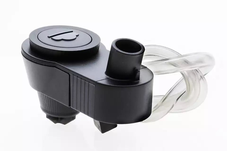

Dr. Szilikát
kesztyufeju #9292 üzenetére
Tejet a gőznyomás húzza be a Venturi-elv alapján, eközben levegő is bekeveredik, attól lesz habos. Hideg megoldással nem találkoztam.
#9293 rwin5
Krupshoz lehet rendelni olyan alkatrészeket, a szilikongumiból készült cső elég hosszú életű, vagy némelyik típusnál helyettesíthető is lehet, méretre vágható csővel. De nem használtam ilyet soha.
rwin5
[kép] Ez mennyire olcsó tejadagoló megoldás? (a csőre gondolok)
Nem tudom elképzelni, hogy ez higiénikus tud maradni sokadig használás után / kétségem van afelől, hogy mivan ha elöregszik? Nem nagyon láttam, hogy pótolható alkatrész volna.Vagy én gondolom túl, és ezzel nincs gond?

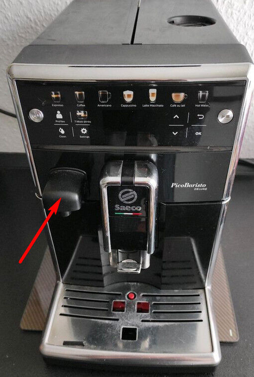

vasimnbt
Dr. Szilikát #9271 üzenetére
Köszönöm,korábban a tejadagoló bedugásával próbáltam.Azzal nem sikerült.Aztán megtaláltam a dobozában azt a másik kisebb kifolyó csövet,s azzal sikerült légteleníteni!
Mégegyszer köszönöm a segítséget!! -

Dr. Szilikát
vasimnbt #9270 üzenetére
- Elvileg a nyíllal jelölt alkatrészt hiányolja, vagy annak mikrokapcsolójával is lehet gond, ha azzal érzékeli, vagy nincs betolva rendesen.
- Dugulást okozhat, ha a kifolyóba vízkőszemcse került, emiatt nem tud lefutni az öblítő program.
- Szűrőbetét nélkül is el kell indítani próbára. -
vasimnbt
Üdvözlet!
Segítséget szeretnék kérni!
Saeco PikoBarista Delux márkájú, SM 5570 típusú kávégépünket a mai nap szakszerüen-a kijelzős utasításoknak megfelelően-vízkőtelenítettem.
A korábban hozzá vásárolt szűrőt behelyeztem a víztartályba a friss vízzel együtt.Majd a beállításokban rámentem a vízszűrő beüzemelése funkcióra,s megnyomtam a start gombot.A hangok alapján elindúlt a szivattyú motor, /persze víz nem jött belőle/ majd kiírta,hogy Öblítse át a víz rendszert s, indítás.
Akár hányszor nyomom meg a start gombot, azt írja ki: Helyezze be a víz kifolyó csövet.
Most akkor hogyan tovább??
Valakinek ötlete?
Köszönettel. -
