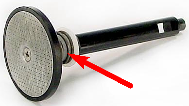

Nekem a kézi karos géphez való félgömbkanál is épp 7 grammot vesz fel, ha késsel lesimítom és nem nyomkodtam le előzőleg. Ez a mennyiség alkalmas a Saeco / Philips főzőegységhez is, mint közepes adag, illetve 9 g is belefér.
Működés közben lehet látni egyébként (esetleg kézzel beforgatva, töltettel), amikor tömörít, lent "kibújik" a dugattyú szára. Ha nem mozdul ki végállásban, akkor lehet, hogy kevés őrlemény van benne, nem jön létre préserő (rugónyomás), ilyenkor lehet belőle lágy pogácsa is.
Ha tömörítés közben túlfeszülne, nyilván az sem jó, valahol a kettő között megfelel.
Mindez abból adódik, ahogy a henger belsejében az alsó dugattyút nyomkodom (kézzel, vagy valami fa / műanyag rúddal) érzékelhető bizonyos holtjáték, illetve ütközés, amit a belső rugó ereje nyom vissza. Ahol ütközik, onnan nincs tovább. A holtjáték nem túl nagy, kb. 1 cm tágulás lehetséges, ami a töltet eltéréseit kiegyenlítheti.
Röviden a préselés ereje, illetve térfogat kiegyenlítése ezen a rugón múlik:
Külön téma, hogy az erőt (hajtómotor áramát) is figyelik ezek az újabb konstrukciók, az alapján detektálja, hány fordulatot kell bedarálni a megfelelő telítettséghez, egy öntanuló folyamatban. Régebbi gépeknél volt a "kattogós" adagolórekesz, az még nem így működött.
