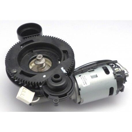

Kész a gép, elhoztam a szervizből.
Daráló motort cseréltek -30ezer Ft
Vezérlő elektronika panelen több alkatrész (triak, ellenállás - ezt mondták) - 20 ezer Ft.
Azt mondták a kv kifolyót ki kellett takarítani, pedig hát azt sterilre kipucoltam mielőtt elvittem.
Hát nem tudom volt e értelme, mikor 84 ezer egy új gép 2 év garanciával.
Most sokkal csendesebb és cremásabb a kávé.
Remélem egy darabig nem kell rá költenem, hacsak kávékifolyót a szilikon csövesre...nem nagyon éri meg javíttatni, beszámolták volna kb 15-20 ezer között (pl a tejtartály még a gyári nejlonban, gyári doboz, hiánytalan, sérülés mentes)

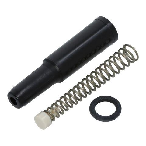

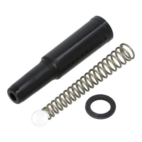

Egy német oldalon is megtaláltam.
fordító program szerint ez simán beszerelhető a régi helyére.
Sok jó fotó, leírás van róla. (egy videónak is örülnék)
https://komtra.de/saeco-philips-ersatzteile/saeco-philips-ersatzteile/umbauset-kaffeeauslauf-fuehrung-v2-saeco-philips-kaffeevollautomaten.html
egyértelműahogy nézem kell egy piacső is
ez is van 1,500.- ft-ért a kávégépboltbanlehetne , mint az autóknál, hogy a gyár visszahívás keretében cseréli.

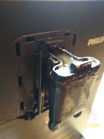

A múltkori eset után elhatároztam, hogy a legközelebbi vízkő mentesítéskor szétkapom a gépet és kipucolom kv kifolyót, ami biztosan penészes trutyis.
Gondoltam veszek tömítést a központi főző egységhez is. Nézegetem a boltot , próbálom beazonosítani.
A fotók alapján az enyém nem a szilikon csöves.utána kávégépbolt oldalán is kidobta találatként a gépemhez a szilikonosat is.
Azt írja átalakító készlet , V2, ez gondolom verzió második.Vajon ez csereszabatos , a régi átalakítható a szilikoncsövesre?
Csinált már ilyet valaki?
Kell más is hozzá?
A kavegepbolt.hu oldalán 9,915.- Ft, a pressogepszerviz.hu oldalán meg csak 7,000.- Ft -

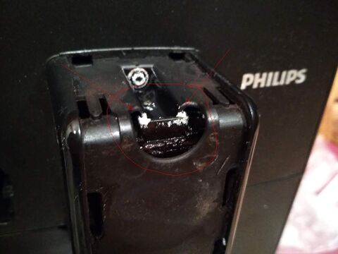

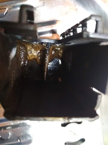

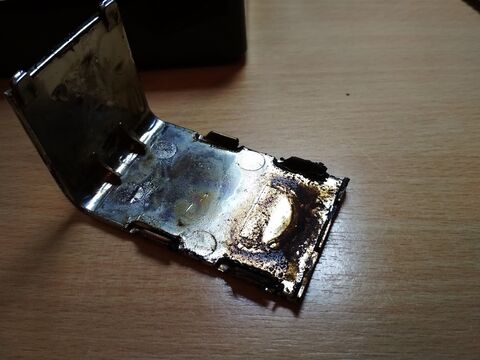

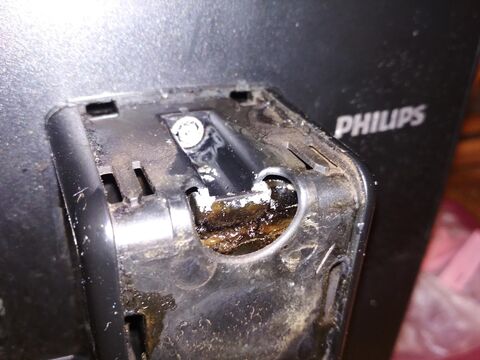

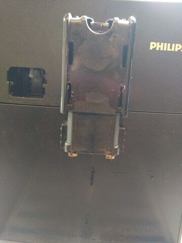

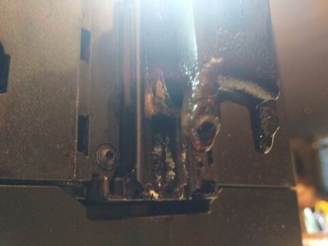

AQUANa szóval csak nem hagyott nyugodni és reggel lekaptam a krómozott kifolyó alatti cuccot.
A gépet még nem szedtem szét a belső egység kipucoláshoz, de majd máskor, mert szerintem van ott bőven lerakódás.
Kívülről, egy csavar leszedése után ez a látvány volt:Itt nyíllal jelöltem, hogy vannak valamilyen fehér színű, zsírszerű kirakódások, ilyenek szoktak lenni a főzőegység alatti tálcácskáben is.
Vajon mi lehet ez? -

A króm cuccot nem mertem feszegetni, de én ezt a helyet tartom a leggyengébb pontjának a gépemnek. Gyárilag nincs programja a kávézsírtalanításnak. Vicc amit a gyári szervíz küldött.
"A kávézsíroldó tablettákat az alábbi lépéseknek megfelelően kell alkalmazni. A tablettát fel kell oldani egy nagy tál meleg, de nem forró vízben. A gép oldalán lévő szervizajtón keresztül ki kell venni a nagy műanyag főzőegységet (központi egységet) a gépből és a főzőegységet el kell helyezni az előkészített oldatba, úgy hogy az egység teljesen elmerüljön. Az egységet egy óráig áztatni kell az oldatban. Ezután ki kell venni az oldatból a főzőegységet és meg kell várni, hogy az alkatrész megszáradjon. A megszáradást követően a főzőegység mozgó elemeit be kell kenni a Philips Saeco kenőzsirral."
Így ez a hely akkor is trutyis marad, szóval marad a szétszedés és pucolás.
