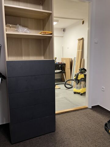

gaboka75
gaboka75 #63841 üzenetére
Ma volt időm kipróbálni az új Dewalt 7485-öst. Első asztali körfűrészem, nagyon tetszik, és még az ujjaim is megvannak.
A garázs/pince pár hete fel lett újítva és a hobbiszobába (többek között makettezés) bekerült egy Besta polc. A gyári fiókelőlapok nekem túl magasak voltak, fekete MDF-ből csinaltam újakat. Az a pillanat lett megörökítve, amikor már az összes a helyén van. Hátra van még a csiszolás, élmarás és a felületkezelés.
Valamilyen fogantyút is tennem kell majd rá.
