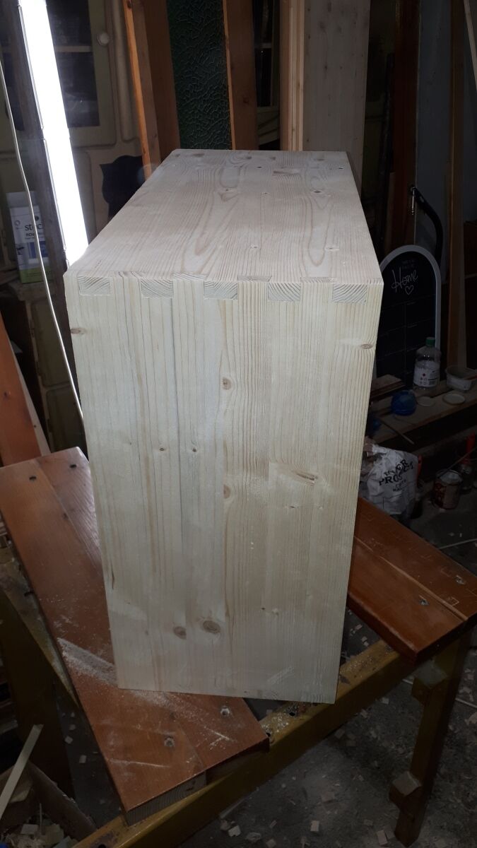

Na, készülnek a konyhába a felső szekrények. Ezen is sokat gondolkoztunk, hogy mi legyen, mivel pénz nincs rá túl sok, így egy kicsit kockáztatva a megoldás obi-s táblásított fenyő lett.
Bár sok nem fog belőle látszani, fecskefarkú fogazással lesz összeépítve, valahogy így:
Ahhoz képest, hogy vagy 15 éve nem csináltam ilyet, meg "jóárasított" szerszámokkal dolgoztam, egészen vállalható lett. Meg a műhelyem is eléggé "vészmegoldás" módban van, nincs egy rendes munkaasztalom/gyalupadom sem, ez mind az "asztal", ami látható.

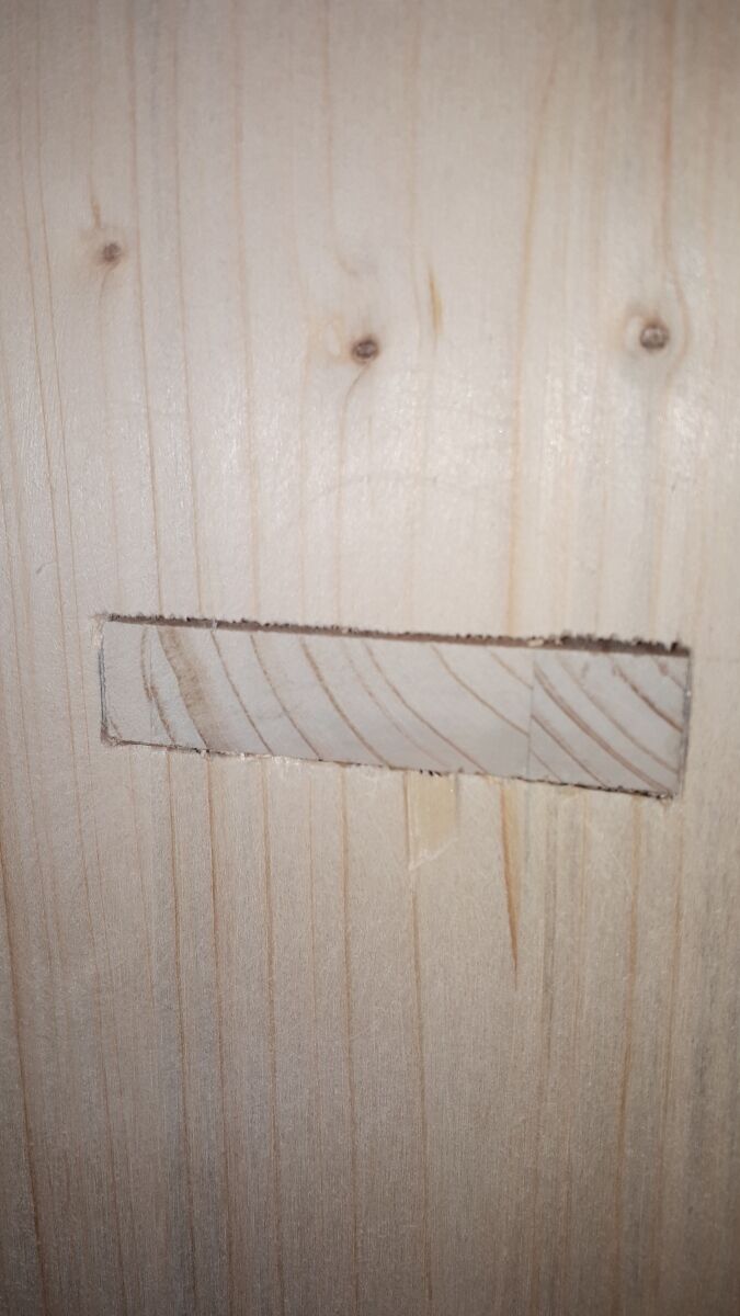

Ez az elszívó szekrénye lesz. A gépet tartó alsó vízszintes elem is csapozva (+ csavarozva) került be:
Itt kiütközött a kockáztatás egy kicsit, ugyanis eléggé változó az anyagminőség. Egy másik szekrénynél nem volt semmi baj, amiből viszont ezt sikerült összerakni, az borzasztóan "pudvás" volt, nem lehetett szépen kivésni sehol (erről fotó nem készült, úgy felmérgeltem magam rajta, hogy kimaradt ).
Grátisz az egyik lapon gyári hiba is van, rejtve lesz, de azért na:
válasz NeoPampalini #54480 üzenetére
Nagyon ráérsz.........
hzsolee
Érdekes farkú fecskék vannak felétek
[ Szerkesztve ]
A feleségem szerint 2 hibám van. Az egyik, hogy nem figyelek rá, a másikra nem emlékszem... ( . )( . ) Nagyon difficult az élet... meg schwer..."
De ugye van a fecskefogakban lamello erosites? Bocs de a hany lamellohoz hany konfirmator csavartol is resetelek de most mar a winyo is letorlodott
