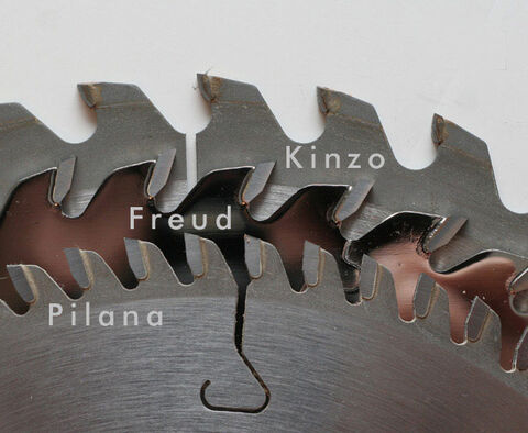

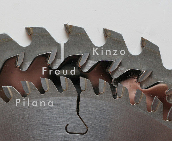

APA1955 #52617 üzenetére
Használhatóak ezek a lapok általában.
Persze, aki kicsit komolyabban gondolja, az ipari darabokat fog javasolni neked.
Nézd meg ezeket a lapokat:
Hasonlíts össze a fogakat és láthatod, hogy az ipari darabokban tömegét tekintve 5x6-szor nagyobb lapkák vannak beforrasztva. Ami azt jelenti, hogy jobban rögzülnek azok lapkák és jobban bírják az élezést. Aki sűrűn használja őket, annak szüksége is lesz arra, hogy többször legyen élezhető a szerszám, a magamfajta alkalmi asztaloskodónak ez kevésbé szempont.
És akkor arról még nem beszéltünk, hogy vajon a barkácslapban lévő lapka milyen minőségű, mennyire kopásálló, nem beszélve az alaptest anyagáról, edzettségéről, geometriai pontosságáról. Van annyi bizonytalansági tényező, ami miatt az ember azt mondja, menjünk inkább a biztosra.
Ezzel együtt szerintem a Parkside (és társai) lapok használhatóak.
Ha bútorlapot is akarsz vágni házilag - amit egyébként nem kéne... - akkor határozottabban tapasztalhatod a különbséget profi és barkács lap között. -

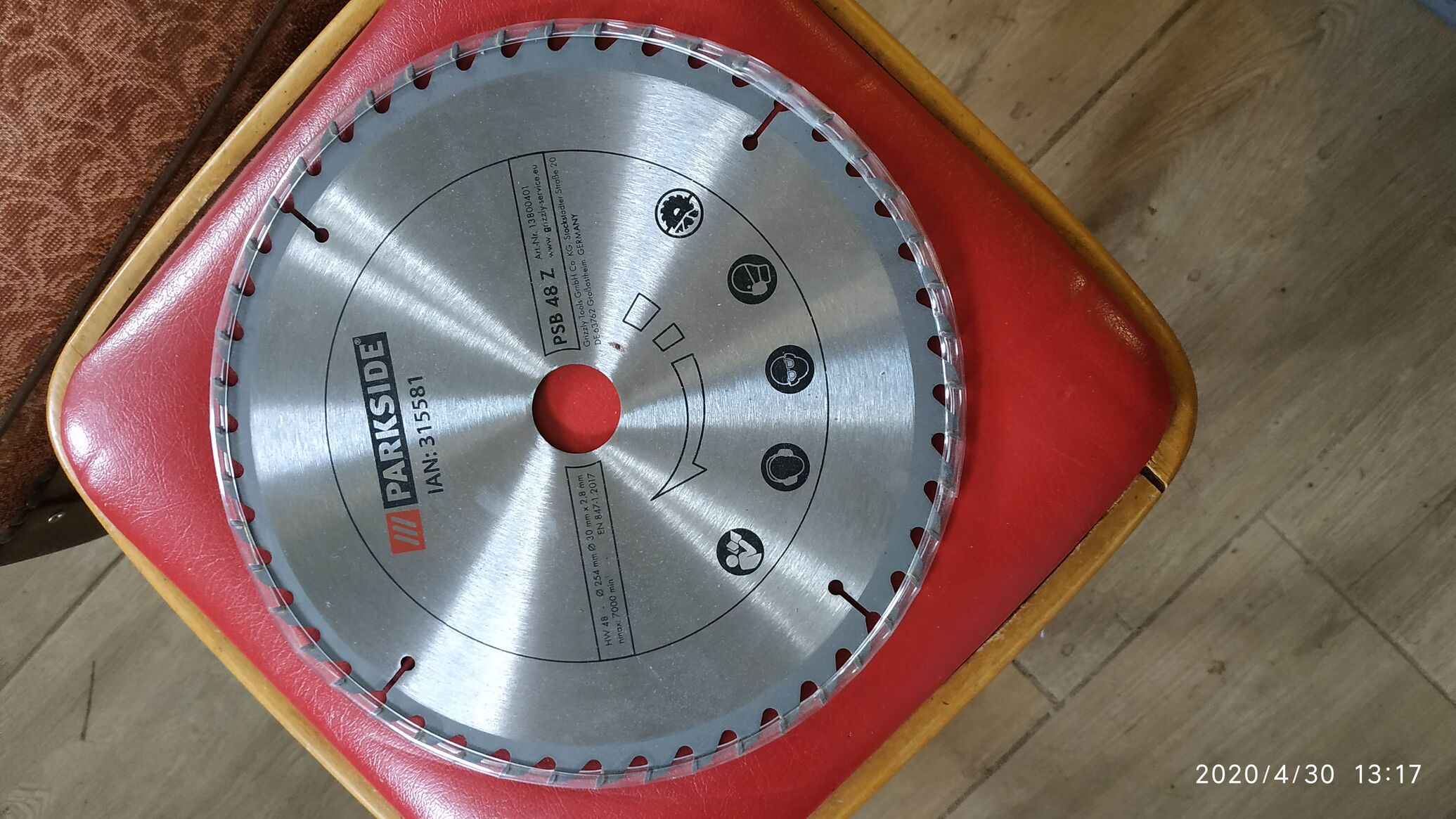

APA1955
DacMalac #52615 üzenetére

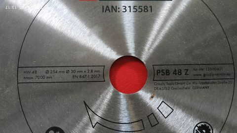

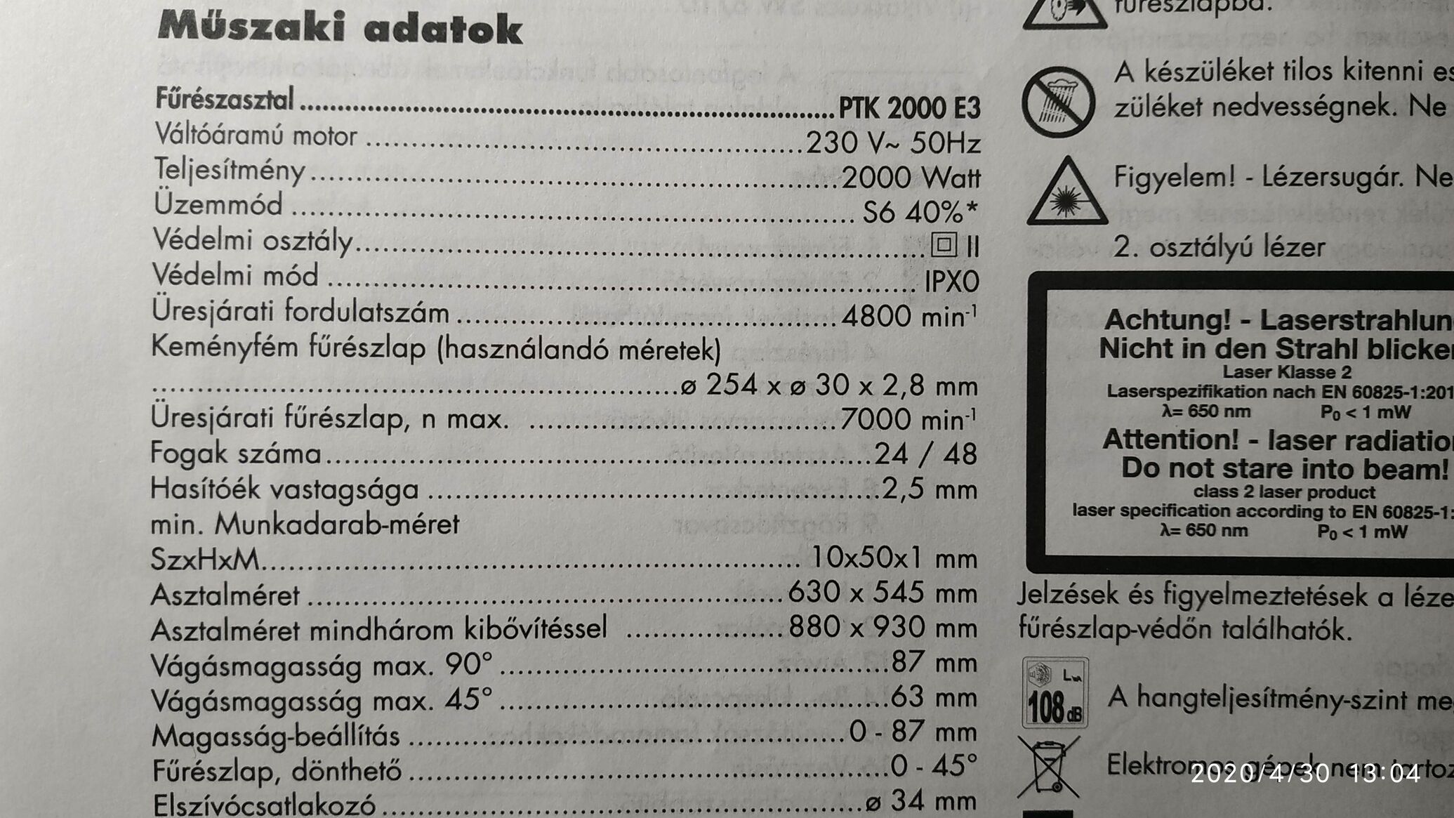

Gyárilag kaptam vele 24 fogas és ilyen 48 fogas lapot. Fordulatszám 7000 van rájuk írva. Sokan a freud lapokat istenítik ha az tényleg jobb és túlnyomóan bútorlapra és fenyőre jobb akkor lehet más javaslat nem baj, ha drágább. Ezeket a bosch gérvágómba is tudom használni ha kell. Ilyent adtak hozzá :
