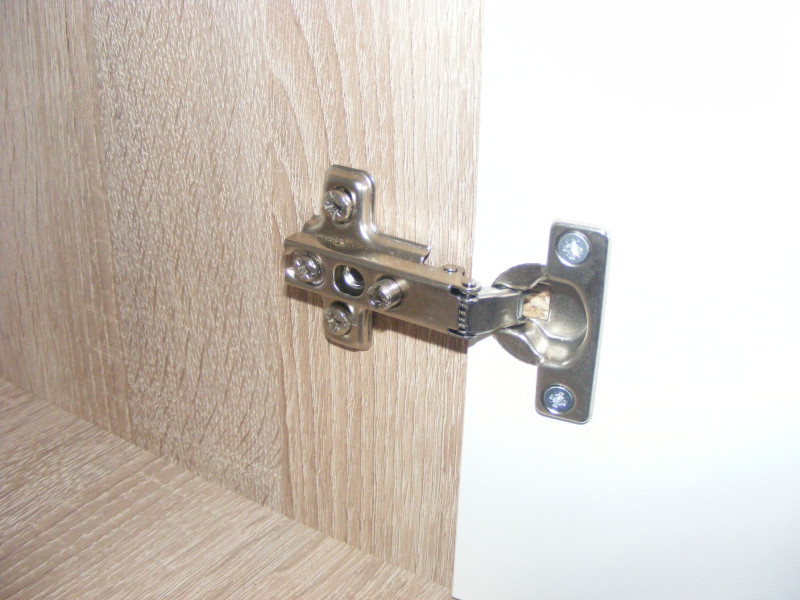

Vertigo18
Akkor itt egy kép róla...
A fehér színű az ajtó, a barna a szekrény maga. A szekrényben egymás fölött lévő két csavarról van szó, a folyamatos nyitogatástól ledörzsölték a szekrényen lévő furatot, így a lukak már akkorák, hogy hiába is csavarom be, lötyögnek. Asszem' a felsőn most is látni, hogy kicsit ki van jőve, pedig most csavartam vissza épp.
A másik gond ugyebár az, hogy a "fehér" ajtó túlnyílik, emiatt történik ugye az, hogy megfeszül a szekrényen a csavar és morzsolja a furat belső részét, tágítva ezzel azt.
Mik azoknak az eszközöknek a pontos megnevezései, amiket említettél?
Bocsánat a tudatlanságomért...
mdk01
pacman_123 #48362 üzenetére
A Botex és felsőmarókés sztoriját ismerem, úgy ahogy mindkét cég tulajdonosát hisz itt van nálunk. Érdekes a működés, de működik lehet tőlük rendelni.
kapu2006
Vertigo18 #48399 üzenetére
Milyen pánt van rajta? Egy fénykép jó lenne róla.
Ha kivetőpánt, akkor kapható olyan, ami jobban kinyitható.
A kiszopósodott furatot úgy tudod megjavítani, hogy belefúrsz 8-as, 10-es fúróval és ragasztasz bele 8, vagy 10mm vastag tiplit. Száradás után síkba munkálod.
Ebbe ismét fúrhatsz a facsavarnak megfelelő magméretű furatot. -
Vertigo18
Nagyon c@r, farostlemez cipősszekrény vett a nejem. Annyi a bajom vele, hogy a kislányom, amikor kinyitja az ajtaját, akkor mindig egy kicsit túlnyitja a 90 foknál, emiatt a csavarok folyamatosan kitépődnek, amik azt a pántot tartják az ajtón. Ugye a többszöri "kitépéstől" a csavar helye, a furat is már nagyobb, mint maga a csavar, így hiába csavarozom vissza, nem nagyon tart már, csak "csisziküli" a lyukat...
Van-e erre valami megoldás, vagy vágassak rendes bútorlapból másik ajtót?

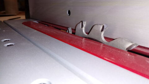

Grizzlu
Csak ez a három törött. Nem is vettem észre, mikor keletkezhetett a baj, ma elővettem, felraktam, és látom, hiányzik három fog.
Azért fura, mert minden elkészült nútot megnézek - nem csinálok naponta tucatszámra - és sehol semmi hibát nem láttam. Vasat is, meg kavics helyét is észre kellett volna venni abban a világos anyagban, gondolom.
mdk01
Grizzlu #48351 üzenetére
Csak ez a három ilyen?
Kavics szokott ilyet csinálni.Ahhoz hogy fém ilyet csináljon nagynak kell lennie és azt hallottad volna.
Ez az eddigi tapasztalatom de aztán bármi lehet.
Lamellózó késem nézett így ki mikor beletoltam a reisser csavarba de az keményebb mint a fémfúró nem csodálkoztam higy kivert hatból, öt fogat. -

Grizzlu
thomgrande #48352 üzenetére
Műszárított szőrös szlovák lucban? Aligha. Nem volt abban semmi a lucfenyőn kívül. Gyalukések is épek egyengetőben is, vastagolóban is... nem is olyan esélytelen az a lottó ötös.
