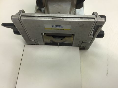

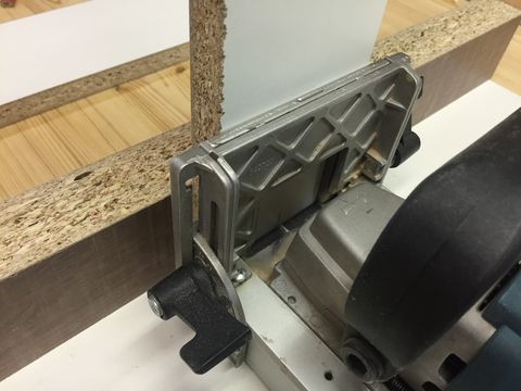

Jó lenne, ha valaki rá tudna nézni aki egynél több lamellozót látott már. Nem hinném, hogy 0,5mm-en, és egy kis kottyanáson múlik a pontos lamellózás. Mindjárt lemegyek és megnézem a sajátomat.
Az olcsó 20e kategóriásokkal nem csak ennyi a probléma azok tényleg xarok.
A későbbiekben ajánlom, hogy nézzél sok videót ki hogyan lamellózik, és esetleg ha van kérdésed tedd fel és kitárgyaljuk.
Én pl. se a csúszkás ütközőt, se a lehajtható részt szinte nem is hazsnálom. Mindig lerakom a talpára a gépet és az anyagot is fektetem úgy nyomom bele az élbe.
Kinek mi áll kézre, de míg meg nem szoksz egy esetlegesen nem jó módszert ami berögzül, addig alakítsd ki magad a helyes használatot.
Skillet
Fél mm szerintem rengeteg. De negyed mm is sok! És ugye összeadódik, tehát ebből 1mm illetve negyed mm-nél fél mm lesz.
Ezek ennyit nem tévedhetnek. Esetleg pár század mm...

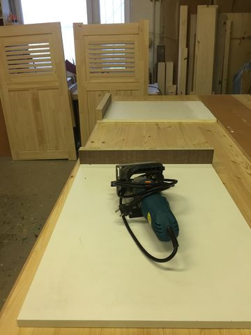

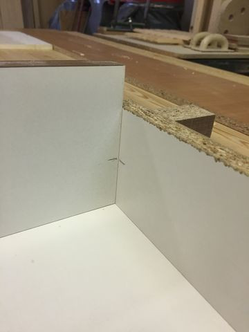

Úgy csináltam, ahogy mondod. 1 db keksz helyet martam. Összeillesztem a két darabot (fiók szerkezet bútorlapból) és csálén áll. Egyik oldala beljebb van, másik meg kint.
Táblásítás szintén. Ott meg még kevésbé lehet elrontani, hiszen mindkét munkadarabot le lehet tenni vízszintesen... egy marás és kész. Ferde. Ez is.
Szóval valami nem jó. Az a kis kottyanás szerintem szinte semmit nem befolyásol, nem emiatt rossz a marás.
De akkor már kérdés. Ki, hogy szokta megoldani, amikor nem élbe kell marni, hanem a lap szélébe (mondjuk korpusz miatt). Élbe egyszerű, ahogy a lap közepébe is bárhová, polcnak.
[ Szerkesztve ]
Lefektetem a lapot, az éléhez nekitolok egy vastagabb anyagot, aminek a lamellózót is lehet ütköztetni.

Igen, így is próbáltam. A vágás persze ferde volt, de ez most mindegy. Így biztos pontosabban lehet marni, mint kézből. Még egy kérdés... pont síkba szoktátok rakni a két lapot? Vagyis az illesztés után van egy kis perem (talán egy élzárásnyi?), a felső vízszintes lap kilóg picit a merőlegeshez képest? Ehhez gondolom külön beállítás kellene... ami pöcsölős. Vagy marás után élzárni. Meg persze, nem is mindenhol érdemes, mert konyhánál pl többet ártana, mint használna. Az egymás mellé tolt elemek között rés lenne, így összehúzni is lehetetlen lenne őket.
De különálló bútordaraboknál...?

Egymás mellé tolt elemeknél hogy lenne hézag? Az oldallap fut végig, max. felül-alul van visszaállás (pl. ikea)
Egymásra rakottaknál már előfordulhat hézag ha van visszaállás.

Elég a talpán használni a marót.
Kis daraboknál igen, de azt azért megnézném, amikor egy 180 centis szekrényoldalt függőlegesen felállítva egyensúlyozol, miközben próbálod nekinyomni a lamellózót.

No igen, meg ugye, azért van az a lehajtható tosz, azért találták ki, hogy használja az ember szóval működnie kell annak is
