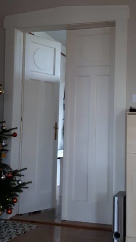

generatoros #40254 üzenetére
jimy_l , generatoros köszi a válaszokat.
Semmiképp nem szeretnék sem függönyt, sem parafát, olyasmit ami látszódik, szeretjük őket így ahogy vannak.
Volt nálunk egy épületasztalos a felújításkor, aki bepászintotta őket, mert volt ahol osb került a régi parketta alá és megemelkedett a szint, pár ajtó új helyre-új falba költözött és ezért volt rá szükség, tehát csukódnak szépen.Az illesztések, hézagok körbegumizása, alul "kefe" felszerelése szerintetek hozna valamit?
A gumizás azért is tetszene, mert van pár ajtó ami becsukásnál hangos, mint amikor a fa-fával találkozik, bár ezt gondolom egy kis szilikontappancsal is lehetne orvosolni. -
generatoros
Bacusuz #40243 üzenetére
Ezeknek az ajtóknak, a betét az ékességük, ezektől szépek. Gondolom a látvényt nem akarod megváltoztatni. Amennyiben így van akkor nincs jó megoldás a hangszigetelésre. A gumizás a legkevésbé. Életemet / 67év /a fővárosban 3 ilyen múlt század elején épült lakásban éltem ill élem, tehát pontosan tudom miről van szó. A vastag bársonyfüggönyös megoldás szüleim lakásában sokáig működött, elég hatásosan. A parafa is ismerős, mert öcsém egy kisszobát ill. a falait borította be, színtén nagyon jó volt az eredmény. Fogalmam sincs, hogy a bemutatott ajtódon ezt ,hogyan lehetne gusztusosan kivitelezni. A legjobb megoldás az ajtók kipárnázása, de akkor elveszítik az eredeti látványukat, igaz , lehet díszítő kárpítozást is alkalmazni.
jimy_l
Ezt kis pénzből megoldani, hiú ábránd.
Ha csak nem te magad csinálod.
Utólagos szigetelő gumi bemarása megcsinálható,
nyitás átforgatása is, passzítás is.
Régebben elég sokat dolgoztam ócsójánosok után, mert a tulaj sokallta a fizetséget egy szakembernek.
Így mire mindent helyre hoztam, már többszöröse volt, mintha egyszer jól megcsináltatja.Ha érdekel írj rám lécci, privátba adok kb. árat.
thyeby
Valószínű, hogy a körbegumizás is javít, de az is valószínű, hogy nem számottevően. Ennek oka, hogy az igen nagy felületű, vékony lemez ajtóbetétek hangszóróként működnek.
Ezt olcsón orvosolni?
Háát... mindenképpen kompromisszumos megoldások. Íme két ötlet:
- Vastag bársonyfüggönyt teszel elé (ha lehet, akkor a hang felőli oldalra), és amikor zavaró a hang, akkor behúzod.
- Parafát ragasztasz az ajtólapra. Akár mindkét oldalra, de ha csak az egyikre, akkor az legyen ez, ahonnan a hang érkezik. -

sziasztok
régi múlt század elején készült ajtóimat szereném:-hangszigeteltetni
-pontos záródásra bepászintatni
-egyik egyszárnyút ajtó nyitási irányát megfordítani.4 db 1 szárnyú és 2 kétszárnyú ajtóról lenne szó.
Sajnos a teljes felújításkor nem maradt ilyesmire elég pénzünk, viszont most zavar hogy nagyon át jön a hang.
Szerintetek miként lehet ezeket megoldani kis pénzből, van-e szigetelésre valamilyen megoldás, mint például a gerébtokos ablakoknál?
Egyeltalán érne valamit, ha körbe lenne gumizva? -
