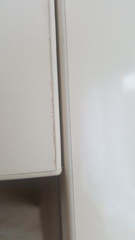

attiati
unreg1 #42219 üzenetére
Ennél a design a lényeg és hogy magasfényű fehér.
Asztalossal sem lenne olcsóbb, nem?
Bár mindenhol máshol 90-100e körül adják.Egyetlen baj van vele, hogy ez csak 60 cm mély. Legalább 70-80 cm mély kellene.
Vagy pedig kihúzható billentyűzettartót tenni rá, de akkor magasabbra kell csinálni az asztalt, hogy ne legyen túl mélyen a billentyűzet. -

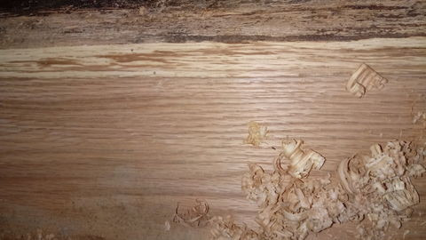

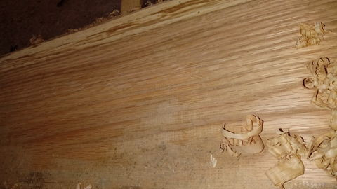

Farönkből szeretnék készíteni 2-4cm vastag korongokat, dísznek. Az egyik rönk kb 20cm átmérőjű, a másik 40cm. Friss fa, félek, hogy a levágott korong száradás után bereped, eltörik, szóval valahogy kezelni kéne, de nem értek hozzá.
Beereszteni valami olajjal? Stabilizálni? Mi az eljárás neve, milyen termékek vannak, hogyan kell csinálni? Bekenni vagy áztatni kéne, mennyi ideig, számít-e a hőmérséklet stb.
Később nem szeretnék felületkezelni, tehát a legjobb az lenne, ha valamilyen színtelen anyaggal tudnám bevonni / itatni, de nem fontos, hogy utána tapadó felület legyen. Asztali dísz lesz, pár dolgot pakolunk rá, de ez szerintem elég kis igénybevétel, nem annyira fontos a kopásállóság.Másik kérdés, 6-8cm átmérőjű, 5-10cm magas kis mécsestartókat is készítünk, ezeket mivel / hogyan lenne érdemes kezelni? Ilyesmi lesz: link

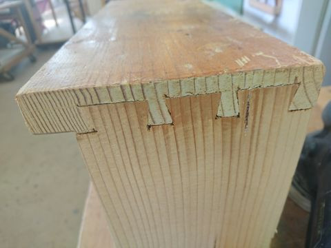

mdk01
matta2003 #42198 üzenetére
A pántnak a kimarás teljesen egy bevett szokás, többször is alkalmaztuk. 80x80mm-es helyen kell kivágni és kifóliázni.
Ahogy Armahun is írja keskenyebbre is lehet vágni a belső oldalt 80mm-rel és akkor nem kell a kivágással és kifóliázással vacakolni, de ez csak abban az esetben jó igazán ha nincs a szekrényben polc, különben a polc és a külső lap között keletkezik egy csúnya rés....vagy a polc kivágásával és kifóliázásával kell vacakolni.
Ebben az esetben még arra kell figyelni, hogy a belső oldal a tető-fenék közé menjen.A 155fokos pánt egyébként kis kompromisszummal használható a dupla oldalra. Ennek annyi a hibája ha jól emlékszem, hogy a külső oldal élére 15-16mm-t tud csak ráütődni.

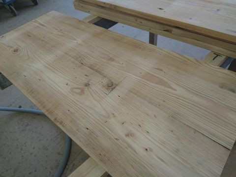

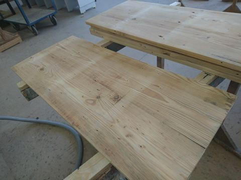

TriplaB #42191 üzenetére
Az idöjárás viszontagságai , de föleg a Nap UV sugárzása tudja ilyen szinűvé tenni a fát, meg persze a felületkezelés nélküli évtizedek. De gondolom ennyi idöd nincs
, a napsugárzással sem bajlódnál, ezért én azt javaslom, hogy égetéssel próbálkozz. Vagy hőlégfúvoval, vagy gázégőssel.
Lazúrt, lakkot, pácot nem ajánlanám, elveszti töle a fa a természetességét, ami ennél a stilusnál a legfontosabb.
Ja, azt elfelejtettem, hogy égetés elött kefézd ki az anyagot. Igy karakteresebb lesz az égetés utáni szin,de ha ez nem tetszik,nézd meg milyen kefézés nélkül. Felületkezelésnek vagy semmit, vagy max szintelen olajat ajánlanék.
Egy idöben nagyon sokat csináltuk ezt a cégnél.
Most én is erre a stilusra vagyok rámozdulva, nagyon régi, használt anyagokra vadászok. Épp nemrég találtam is egy kb 70 éves ruhásszekrényt a cégnél. azt mondták verjem szét és daráljam le. Szét is szedtem, és egy kis komód készül majd belöle. az anyaghibák nem leszek javitva, csak ami a stabilitáshoz szükséges. Szeg és csavarhelyek, szúrágásnyomok, repedések maradnak, ahogy vannak.
Valoszinóleg fönököm nagyapja készithette a szekrényt, aki maga is asztalos volt. KIcsit fájt is ez a lelketlenség a saját őse iránt, de ez már más téma. -
