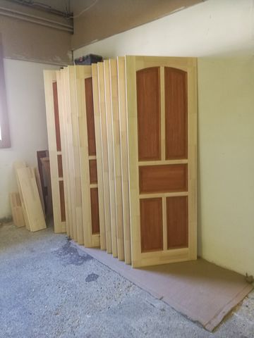

válasz generatoros #40164 üzenetére

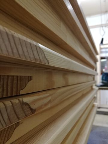

Asztali marógép (régifajta Kiskőrösi, vagy Borsodi, nem is tudom😃)
A standard méret 42mm
de itt csak 40mm (el van köszörülve a kés)A csap saját, anyagából kimart 55mm hosszú.
A kontraprofilost ismerem de még nem használtam, nem tudom mennyire tartaná egyben az ajtót ha picit szorosabb a betét, mert a 18mm-es lapfenyő sem egyforma. Itt nem volt gondom, áttoltam a vastagságin (400-as)
17.5 mm-re,
persze a nagyobb méretet is meglehet, felvág,legyalul, tömbösít, de ez idő.
Ez csak azért kell, mivel a kés szett nem léckiszedős minden tized számít, ne legyen laza sem,
és persze szoros sem. Én 4mm luftot szoktam hagyni oldalanként, ezért számít minden tized, ha rakom össze akkor kb~ itt álljon meg a betét a luftot megtartva.
Mert ugye betétet asztalos keretbe nem ragaszt, mert abból baj van, lehet de utána senki ne lepődjön meg ha reped a betét, nem bír mozogni a fa.[ Szerkesztve ]
"Ha könnyű a kalapács a szög visszaüt"

válasz Hooligan1990 #40154 üzenetére

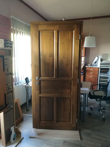

Szép ez az ajtó. Arra lennék kiváncsi, hogy a keret marásait, milyen gépen csináltad? Asztali vagy felsőmaró? Az ajtólap milyen vastag? 40mm-től kisebb vagy nagyobb? Saját vagy vendégcsapot csináltál. Azért érdeklődöm, mert tervbe van egy 12 ajtós előszobaszekrény készítése. A kivetőpántos 2cm (19mm/ vastag ajtók sem nyerik el a tetszésem. Falcos , zsanéros és min. 30mm vastag ajtólapokra gondolnék.Lehet 27-28mm is elég lehet, de a keretösszeépítő / kontraprofilos / felsőmaróba való megoldást kevésnek gondolom, lehet rosszul.
Hooligan1990
válasz #05304832 #40157 üzenetére
Köszönöm!
Az én érdemem mit sem ér :- felfűrészelés, egyengetés, vastagolás, táblásítás, fűrészelés, egyengetés, vastagolás, hosszvágás,csapozás, profilmarás, szárazon összerak, megmérem a betétet, leszabom, kitolom a profilt, felvizezem telibe a betétet, megszárad felcsiszolom megy pácolásra.
És csak utána megy összerakásra, hogy ha szárad, ne láccon a "fehér".
Összerak, betét eloszt
utána ajtó megszárad, egybecsiszol, falcolás, zármarás, süllyesztés, kulcslyuk fúrás, rádiusz élekre,
felfúrás a tokra, zárazás, vízezés,csiszolás!Ezzel azt szeretném
mondani, hogy hiába a szakember, festéssel, lehet öltöztetni, és "vetkőztetni" tehát rontani.A profi festés elengedhetetlen!

válasz #05304832 #40132 üzenetére
Nem is tudom mit mondhatnék, szívem szakad meg, mind a kivitelezésért, mind a "szakemberért".
Merem remélni hogy beltéri ajtó lesz, de ez még nem garancia arra hogy a betét nem reped sokfelé.Bár azok a kapcsok adnak némi "pluszt"
de etikátlan. Mondjuk ha lefestés után meglátja egy laikus számára baromi jó, de a finom munka cseppet sem itt kezdődik, és ezt sokan nem hajlandók megérteni.Végezetül sajnálom a "szakembert" hogy ilyen körülmények közepette kell dolgozni, és azt hiszi ezt így kell, bár lehet tudja nem így kell, de ez nem fog kiderülni. Ha valaki foglalkoztatja arról meg nem szeretnék beszélni, de sok helyen ez a "bevett szokás" ami elszomorító.

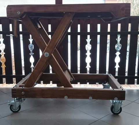

Soká
válasz #05304832 #40123 üzenetére
Bocs, de ez nem "gépépítés". Ez annyi, hogy vesz 200.000Ft-ért egy komplett gépet és körbeépíti, hogy legyen egy nagyobb munkafelülete. De a kérdező nem azért akar építeni, hogy bazinagy asztalfelülete legyen.
Komplett szürkeöntvény asztali körfűrészt az USA-ban sokfélét kapni, idehaza elvétve. Ajánlj egyet, ami elérhető!
Ha persze oda akartál kilyukadni, hogy nem érdemes vesződni egy jól működő mechanika megépítésével, akkor azt értem. Elsőre én is elvetettem a hasonló terveimet, de csak azért mert nincs elegendő gépész ismeretem hozzá. -

Soká
válasz MrThompsoN #40120 üzenetére
Az ilyen fából készült mechanikákkal kapcsolatban bennem van némi fenntartás, de azért működhet jól. Számomra nem teljesen egyértelmű, hogy mi is tartja a fűrészlapot stabilan az adott pozícióban?
Az biztos, hogy az asztallapot én két núttal látnám el (nem kell olyan mélynek sem lennie, hogy ne gyengítse el az asztalt, a nútba tennék egy U aluprofilt, a stellert pedig úgy oldanám meg (szintén egy alu profillal, hogy a munkadarabnak megfelelően a steller körfűrész felé eső oldala lehessen magas de lehessen alacsony is. Utóbbira akkor van szükség ha kisebb, keskenyebb munkadarabot akarsz fűrészelni és szeretnéd hogy a kezed könnyebben, balesetmentesebben férjen el a fűrészlap és steller között. -

Szép az asztali maró.
Köszönöm mindenkinek a tanácsait, ötleteit. Maradok az eredeti elgondolásnál és nulláról építek egy gépet. Legalább lesz mit csinálni és nem csak a gép előtt ücsörgök egész nap.
Vannak nagyon szimpatikus megoldások youtubeon, például ez a megoldás, ahogy dönteni lehet.[ Szerkesztve ]

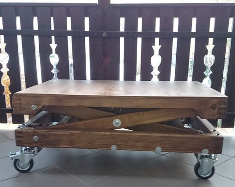

Nekem azért szimpatikusabb az eredeti elgondolásod, mert akkor minden olyan rajta, amilyennek megálmodod, ha nulláról építkezel. Ha már úgyis költesz rá ugyanannyit.Láttam néha ilyen motort occón újat, bontottat, amit a raklapos gépekkel kupeckedők kínáltak a jófogáson. Lehet, hogy tőlük baráti áron beszerezheted a teljes szerkezetet is - utána köll nézni.

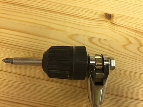

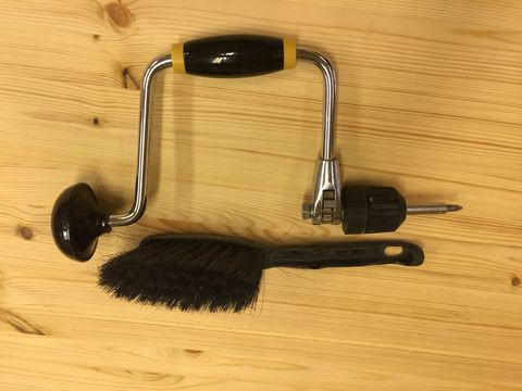

trialboj
válasz arvaiz69 #40096 üzenetére
Mindenkinek köszönöm a tanácsait.
Elég érdekes, hogy nagyjából pont ezeket a tárgyakat szeretném én is elkészíteni elsőnek. Az ajtót leszámítva, az nagyon advanced
Régóta nem barkácsoltam, szóval abbahagyam a szerszámok utáni böngészést, és mentem egy kört a városban, vásároltam némi faanyagot. Egy egyszerű hokedlit szerettem volna összedobni, de elég hamar kudarcba fulladt a projekt.
[kép]
[kép]Normális, hogy ennyire roncsolódik a vágásnál az alsó él, ha körfűrésszel vágom? Ez inkább az elöregedett platt, vagy a nem jó minőségű fa miatt lehet?
Sajnos a faanyag is elég dimbes-dombos, nem igazán sikerült össze pászítani az ülő részt, résmentesen, még gyalulás után sem. Gagyi szerszám, rossz minőségű fa, és kezdő felhasználó, nem túl combos párosítás.
Elraktam az anyagot száradni, egy egyenes gerendához lettek szorítva, hátha segít rajtuk. Hiperből pl OBi, nem szabad faanyagot vásárolni? 2 rendes fatelepet ismerek, de azoknál nincs gyalult anyag, anélkül meg elég nomádnak érzem a használati tárgyak készítését.
szerk:

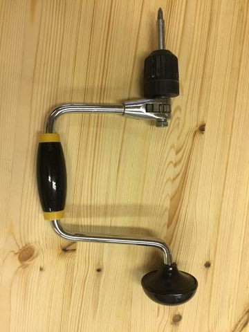

Mi a neve annak az eszköznek amivel kb 30 fokos szögben lehet csavarhelyet fúrni a sarkokhoz, hogy erősebb csatlakozást biztosítson? Általában kék színű és 3 lyukat enged/segít.
[ Szerkesztve ]

@Soká: a másik kérdés, hogy a fűrésztárcsa simán fut-e vagy imbolyog, lötyög. A motor talán használható, ha minőségileg olyan, mint egy régebbi Einhell szivattyún volt, amit szétbontottam. Az vezérlő elektronika megadta magát rajta, 8-10 év után, a motor viszont kifogástalan állapotban jelenleg egy csiszológépen teljesít szolgálatot.

Tapasztalatom sajnos nincs, de felettébb érdekel a projekted! Számolj majd be a tapasztalataidról! Ha tudsz, azért érdeklődj utána annak, hogy az a motor milyen minőségű!

válasz MrThompsoN #40104 üzenetére
Akkor én a 2000 W-os Toolsont a Bauhausban ajánlanám inkább, ami állítólag van legalább ilyen jó (Az asztal kiképzése más, de ha úgyis bontod...) . (De olcsóbb!)

Szeretnék építeni egy asztali körfűrészt. Ez a téma párszor már ki lett tárgyalva itt, viszont kiindulási alapnak erről a gépről semmit sem találtam a fórumon. Kísértetiesen hasonlít a Makita 2712-re így kép alapján, viszont jó 30 ezerrel kevesebbet kérnek érte így akciósan. Szerintetek érdemes lenne adni neki egy esélyt? A teljes asztalt elbontanám, igazándiból a motorra, a fűrésztárcsa tengelyére és az erőátviteli rendszerre lenne csak szükségem belőle. Illetve esetleg a magasság állításra, ha használható. Úgy számoltam, hogy ha vennék valami erősebb indukciós motort, gyártatnék egy tengelyt és szíjtárcsákat, azzal sem jönnék ki sokkal olcsóbban.
Saját asztalt szeretnék építeni a gép köré, a tárcsa bal oldalán eltolható asztallal, valami vastagabb rétegelt lemezből és a felületére 2-3mm acéllemezt tennék az ellenállóság és a csúszás miatt, megmerevítve zártszelvénnyel alulról.A fórumot böngészve és más oldalakon a hozzászólásokat nézve még a 200 ezer körüli gépeknek is elég sok gyermekbetegsége van, ezért is (meg ugye az építés öröme) döntöttem úgy, hogy belevágnék egy ilyen projektbe.
Elsősorban precíz vágásokhoz használnám, leginkább 18-25 mm vastag fenyő és akác vágásához, illetve rétegelt lemezhez. Néha 5-6 cm vastag fenyő is előkerül.
Jelenleg egy Makita HS7601J kézi körfűrészt használok, egy általam épített vezető eszközzel. (5*40 húzott laposvas fölcsavarozva egy nagy darab OSB lapra. A munkát elvégzi, minden vágás egyenes és szép, de elég körülményes beállítani, meg a vágás hossza is limitált 1,5 méterben.)Üdv,
ThompsoN -

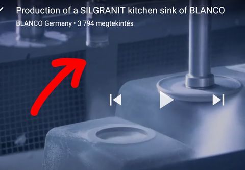

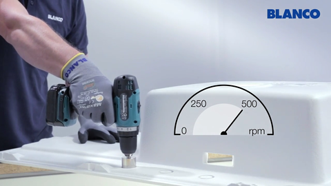

Amúgy gyártási videón néztem, igen, ilyen cucokkal vágják mint amire gondoltam.Sőt gyári videón is ilyen gyémántszemcsésel fúrja. Problem solved...

Ragaszkodsz a mosogató kifúrásához? Nekünk fillérre ugyanilyen van (csak tükörkép), és én a munkalapba fúrtam be az adagolót, a csappal szemközti sarok mellé. Így nem zavarja a csapot, a csöve belelóg a mosogató fölé, ha esetleg csepegne (nem csepeg), adagolni könnyű, a lapot meg nem nehéz kifúrni.
Nekem sem szimpi ez a megoldás, ami a képen van, de ha az adagolót a csap mellé teszed, akkor is útban lesz az edényeknek, amikor a csepegtető felé masíroznának. Szerintem.A helyzet reménytelen, de nem komoly.
