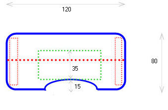

attiati
Winner_hun #42673 üzenetére
Sajnos a nem maszek megoldasos sineken sincs mindig osszekoto elem a bill.tarto butorlap alatt.
Kaptam meg egy olyan tippet, hogy az asztallap aljara rafurni egy lécet es arra rafurni a bill tarto vasalatot.
Igy megno a tavolsag. Allitolag duplungolasnak hivjak ezt. -

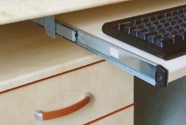

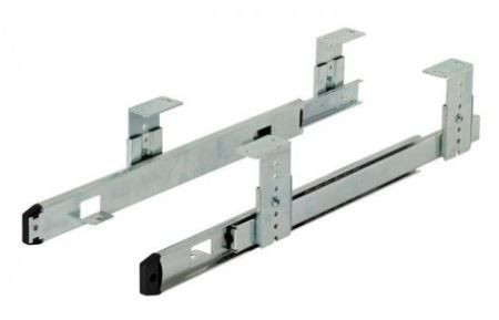

JSaN
attiati #42670 üzenetére
Szia igy konkretan szerintem nem fogsz talalni, olyan vasalatot aminek a rogzitesi teteje a sintol 9cm.
En inkabb ugy csinalnam meg hogy valami standard csuszo sinre tennek vinkli vasat asztal lap aljara ugyanugy rogzited, az oldalan meg ott amilyen magassag kell.Vagy tutib ahogy winner irja, pl butorlap elere lelogatva es annak belso oldalan lenne a sin.

attiati
Tudtok olyan vasalatot, ami:
A). asztallap aljara rogzitheto sines megoldas (billentyuzet tartonak)
B). 9 cm marad a bill. tarto lap teteje es az asztallap alja kozott
C). 50 cm-nel hosszabbMegneztem tobb vasalat bolt katalogusat, de a 9cm -nel elbukik mind. Amazonon is nezelodtem.
Persze meg kozel sem neztem meg mindent, hatha tudtok valami boltot. -

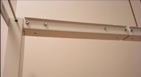

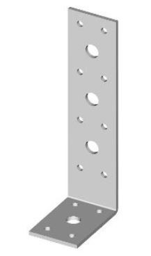

attiati #42660 üzenetére
Megoldható, az összekötő fémbe átmenő m4-es csavarral és ellen anyával tudod felfogatni. (ennél vastagabb felesleges.)
Ahol az asztallapnál a "szintkülönbség" van, oda tegyél egy olyan vastag fát, mint amennyi a különbség, ne a levegőben lebegjen. Azt sima pozdorjacsavarral is rakhatod.(Amúgy az a véleményem, hogy a billentyűzettartó egy elavult dolog, sokkal jobb és stabilabb, ha a bill az asztalon van)
attiati
attiati #42659 üzenetére
Csináltam egy szemléltető ábrát. Így nézne ki felülnézetből:
kék: az asztallap
piros: asztallábak és az átkötő elem.
zöld: billentyűzet tartó
szürke: méretekA gond az, hogy max. 80 mély asztallapom lehet. Annak az egyik felén kell elhelyeznem az asztal alatt 35cm billentyűzet tartót + 15 cm bemélyedést. Ez így 50 cm-nyi hely, a 80as asztallap felén... ami sehogy sem jön ki
Ráadásul az átkötő elem is 10 cm mély helyet elfoglal.
Az egyetlen megoldás, hogy a billentyűzet tartó belső része bemegy ez alá az átkötő elem alá és túlnyúlik rajta. A külső része pedig az asztallap aljára lenne felerősítve. Tehát nem egy magasságban lenne felerősítve a bill.tartó belső és külső része.
attiati
Hazaért a számítógép asztal szerkezet. Szerintetek a lábakat összekötő rész aljára rá lehet erősíteni a bill. tartót? négy db kép (10 mega)
Mármint úgy, hogy még az alá is be lehessen tolni.A gond az, hogy:
Az összekötőre erősítve csak a bill. tartó belső fele lenne rögzítve A külső felét is rögzíteni kellene valahova, de ott meg már csak a magasabban levő asztallap van. Nem gond a szintkülönbség? A semmiben lógnának a tartó csavarjai? -

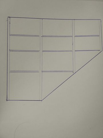

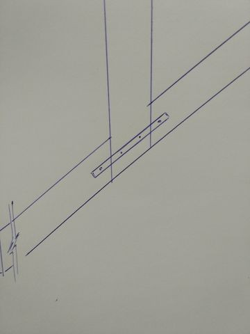

parkasz
Adott egy pincelejáró, amelynek tetejét szeretnénk kihasználni, azaz bepolcozni, kb a skiccen lévő 3 x 65 cm-es kiosztással.
A kb 45 fokos dőlésszögű tetőn álló szerkrénylábak rögzítése a nagy kérdés. Bevallom férfiasan csapolni, marni kicsit túlzásnak érezném.
A végén ez a megoldás jutott eszembe: a lábak közti merevítéssel fognám meg a szerkezetet, így a lejáró födéméhez való rögzítés is talán egyszerűbben kivitelezhető.Szerintetek alapvetően helyes az elgondolásom, vagy tudtok jobb, hatékonyabb megoldást? Köszi a segítséget!
