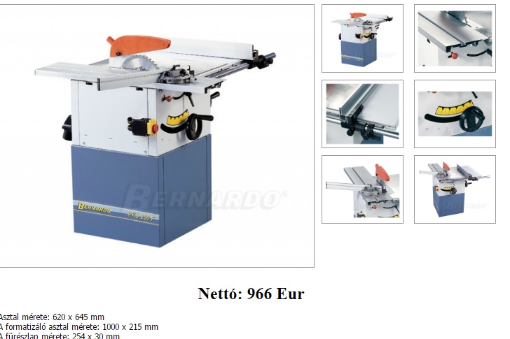

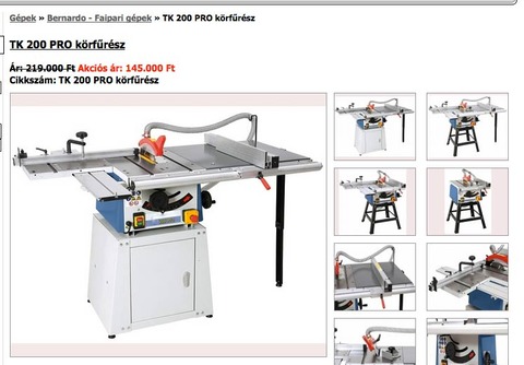

python1 #37683 üzenetére
Ez a Bernardo papíron valóban megfelelő, én valamiért úgy emlékszem, hogy egyesek húzták a szájukat. Talán a motor teljesítménye miatt?
Itt egy személyes vélemény.Van egyébként egy csomó típus Bernardóéknál, nem igazán tudom melyik lehet a leginkább alkalmas?
TK 200 PRO
WM 200 PRO (ezen nincs bernardo név)
TK 200 RN
TK 250 PRO
TK 250 RNés ami szimpatikus:
PKS 250 FVigyázat, a faipar.hu oldalon nettó árak vannak, csak a szokásos magyar pofátlanság, hogy ezt a tényt edugták a gy.i.k.-ba. (menjenek a gyíkba...)
Ha valaki 100e alatt keresgél alu öntvényasztalos gépet, annak esetleg érdemes pillantást vetnie a Scheppach HS 105 gépre. Ez jó esetben (...) alternatívája lehetne az újabban nemszeretett MLT100-nak, zöld-kék Boschnak, Metabonak.
Nincs nagy asztala, nincs tolószán, de van szükséges súlya, erős a motor (papíron), a stellere kétpontos. A szögvezetője elég kicsinykének tűnik. Hangos... Kicsi az elszívó csonkja.
Nem írnak rosszakat róla. Persze egy vélemény nem mond túl sokat.A hangja alapján nincs lágyindítás, nincs motorfék.
