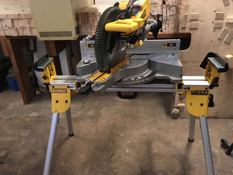

Nekem nincs egy nagyobb gépem sem a Dewalt-tól, de a kézigépek közül szinte mind az. Jó, van egy nagy vídiás fémdarabolóm, de az nem asztalos gép, meg nem is sűrűn használom, de akkor annyiért nem volt szabad otthagyni. Egy biztos, ha nyernék a lottón, még a műhely fala is sárga fekete lenne! -

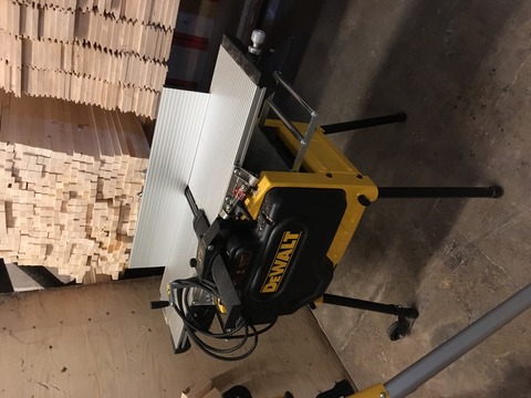

Vastagolót mi szegésdeszka azonos méretűre gyalulásánál és gyalult pallóterítés vasatgolására használjuk. Sajnos ahonnét hozzuk az anyagot ott pénzt lehet spórolni, cserébe idegesítően méretpontatlan az áru.
Nekem van LS1214-es Makita gérvágóm. Imádjuk mert gyalult 12x12-es fákat azzal szoktuk megmunkálni. Egy óriási hátránya a súlya. Na meg aki kitalálta ezt a szögben rögzítő csavaros megoldást.
Régen úgy voltunk vele hogy mindent egy egy géppel megoldottunk de rájöttünk ha minden feladatra van egy jó gép akkor kevésbé használódnak el és célgép nagy általánosságban szebben dolgozik. A géppark építése és karbantartása viszont sok pénzt emészt fel. -

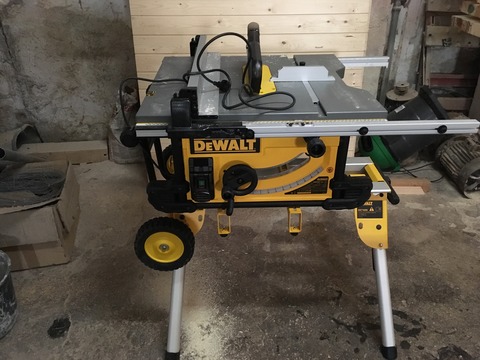

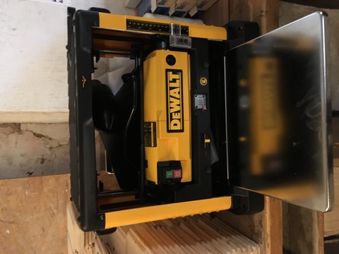

AndrewBlase
Hát éppen ez az!
Ács-állványozó (és minden egyéb
) brigád vagyunk. Eddig megvoltunk ezek nélkül. Jó, az asztali kfg és a kombigyalú jól jöhet majd helyszíni munkálatoknál, de hogy vastagolót minek vett, meg még egy gérvágót? Polírozót meg pláne minek??
Egy olyan gérvágó ugyanis már eddig is volt (a nagy Makita [talán bim fórumtársnak van olyan emlékeim szerint] és egy kisebb Bosh mellett), csak nagyobb/hosszabb állvánnyal.
Jó, a "kézi" gépek mindig jól jönnek. Eddig is volt már egy kazal DeWalt gép, most már "legalább" az egyik teherautó platóját teljesen meg tudjuk teríteni ezekkel. -

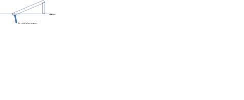

Milyen vastag OSB lapot akarsz használni? Egy vékonyabb lapnál szerintem nem szükséges a lap alját megsrégíteni.
Ha mégis, én inkább egy (bádog) lemezcsíkot (akár eresz-szegést [=csepegtető-lemez], annak eleve vissza van hajlítva a vége)raknék rá pl süllyesztettfejű átmenő csavarral. Strapabíróbb lenne, mint az OSB alját megvágni. -

Szabadna még egy kérés? Kb 30 fokos szögben szeretnék egy OSB lapból összetákolt lejtő formájú dobbantót csinálni, kisgyerek távirányítós autója számára játszani. A lejtő 40 cm széles, 60 cm hosszú, és a tetején 20 cm magas. Hogyan lehetne célszerüen lefűrészelni a lejtő alján lévő részt, hogy szintben legyen a vizszintes talajjal? Megpróbáltam lerajzolni. -
