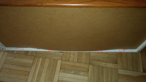

Ha szétcsavarozható a fiók, akkor elől hátul betiplized a lécet, belefúrod a tipli helyét a fiókelőbe, és a hátfalba, beleragasztod, és mehet össze.
Ha nem szétszedhető, akkor csak az elejénél tiplizd be, óvatosan (kissé szétfeszítve) belerakod a lyukba, majd a hátulját facsavarral (előfúrva!) rögzíted. -

Köszi, akkor már csak az kérdésem, hogyan fogatom oda? Főleg elöl érdekelne, mivel az elejét nem akarom szétbarmolni. De a hátsó felfogatás is érdekelne. Sarokvassal vagy mivel és főleg hogyan?

Leméred, hogy mekkora hely van a nút alja és a fiókoldal alja között (zöld nyíl), és egy (kettő) olyan vastag keményfa léccel alátámasztod (kék vonal).
Én legalábbis így csináltam meg egy ismerősöm 120 cm széles fiókjait. (Igaz, oda 4-4 db tölgy lécet raktam, mert állandóan fosig rakják a fiókokat, s nem csoda, hogy megadta magát.)

Sziasztok! Van egy könyvszekrényünk, és annak az alján 2 fiók. A fiókok megadták magukat, az alja, ami furnérból van, szépen kijött a nútból. Elsőre visszatettem a furnért a nútba és bevertem a fiók hátsó oldalába 4 szöget (pirossal jelzett helyre), de szeretnék valami, jobb és véglegesebb megoldást, mert szerintem ez se fog sokáig tartani. Mi lenne jó megoldás? Előre is köszi a válaszokat.

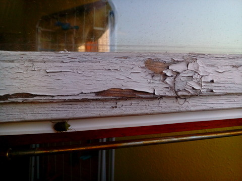

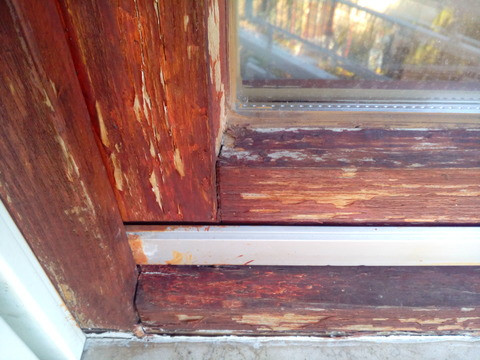

A másiknál a fehér fedőfestést el kell távolítani teljesen, ott a fából is le kell picit szedni, gondolom csiszolva lesz nem égetve. Gép!!! Ahol van rajta hajszálrepedés azt is le kell szedni! Csiszolás után portalanítás, lenolajjal ami gyorsan száradó, be kell ereszteni a fát ott ahol lejött teljesen a régi festék. Öt perc után át kell törölni puha ronggyal a felesleget. Másnap tapaszolás, csiszolás, portalanítás. Másnap ezt megismételni, és utána mehet fet az alapozó festék, nem vizesbázisú. Másnap csiszolás, portalanítás, polttapaszolás, csiszolás, portalanítás és a második rtg alaporófesték azokon a részeken ahol fáig lejött a festék. Másnap estleges hibák javítása lakkittel, és fedőmárolás, azaz zomácozás. Csiszolóvásznak: p60,p80,p120,p150
Ecset fanyelű, állatszőrből, a másik vizesbázisra való. -

A lazúrnál p80, de lehet még a p60 is elmegy, fáig lecsiszolni géppel! Utána p120 átcsiszolni. A csiszolásnál vigyázni, hogy lehetőleg csak a lazúr jöjjön le a fából minnél kevesebb. Portalanitás alapos, gondolom lazúrozva lenne újból, tehát a választott anyag alapozója egy rtg. Ez egy gombaölő is egyben. Másnap az első réteg, száradás után csiszolás p150 ez leszedi a fa szálkáit amit a lazúr felhúzott. Portalanítás, fedő lazúr azaz második rtg. Elvileg kettőre jó lesz, ritkán kell rá egy harmadik is. Anyagvastagsára figyelni, kihúzni, szakaszonként széltől szélig haladva, mert a szines lazúrok felvitele kényes, úgy hogy festés közben ne legyen foltos!

Laikus vagyok, p80-as csiszolopapirom van. Az megfelelo?
Milyen retegrendet kell kialakitani (kerdezem mint mernok informatikus, fahoz total laikus
)Kulteri lazur van, ecset van, mas nincs .. Ja munkakedv, hebe-hoba

Kérdésem volna fa felületkezeléssel.
Lakásunkon fa nyílászárók vannak, ahogy láttam a tulajdoni lapon 1994 körüli gyártásból származnak. Egész jó állapotúak, így ablaktömítéseket cseréltem és pusztán lustaságból tologattam a festésüket.Az ablakok kereteinek alsó részén igencsak megindult lefelé a festék. Sok helyen a fa elkezdett megszürkülni, gondolom gomba, de tök laikus vagyok, szóval lehet zöldséget beszélek.
Annyit akarnék tenni most így a tél és nagy hidegek beállta előtt, hogy ezeket a fedetlen részeket kezelném, tavasszal meg az egész munkát rendesen megcsinálnám, nehogy elkezdjenek vetemedni az ablakok.Kétféle anyaggal vannak bevonva, egyes ablakokon lazúr, másikak meg fehérre vannak mázolva. Érdekes kombó, na mindegy
Mivel kéne korrektül lekapni a málló festéket, lazúrt?
Kell-e kezdeni valamit ezekkel a megszürkült farészekkel, vagy a csiszolás közben úgyis lemennek? Milyen finomságú csiszolópapír ajánlott? -

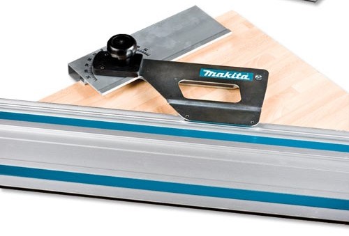

Ezt a Makita [link] szögmérőt hogyan lehet a sínnel használni?Ahogy nézem a sínre nem lehet rögzíteni,hanem helyette van a szögmérő alján egy trapéz alakú műanyag betét,ez központosítaná a sínt,ha felűről rárakod a szögmérőt a sínre? -

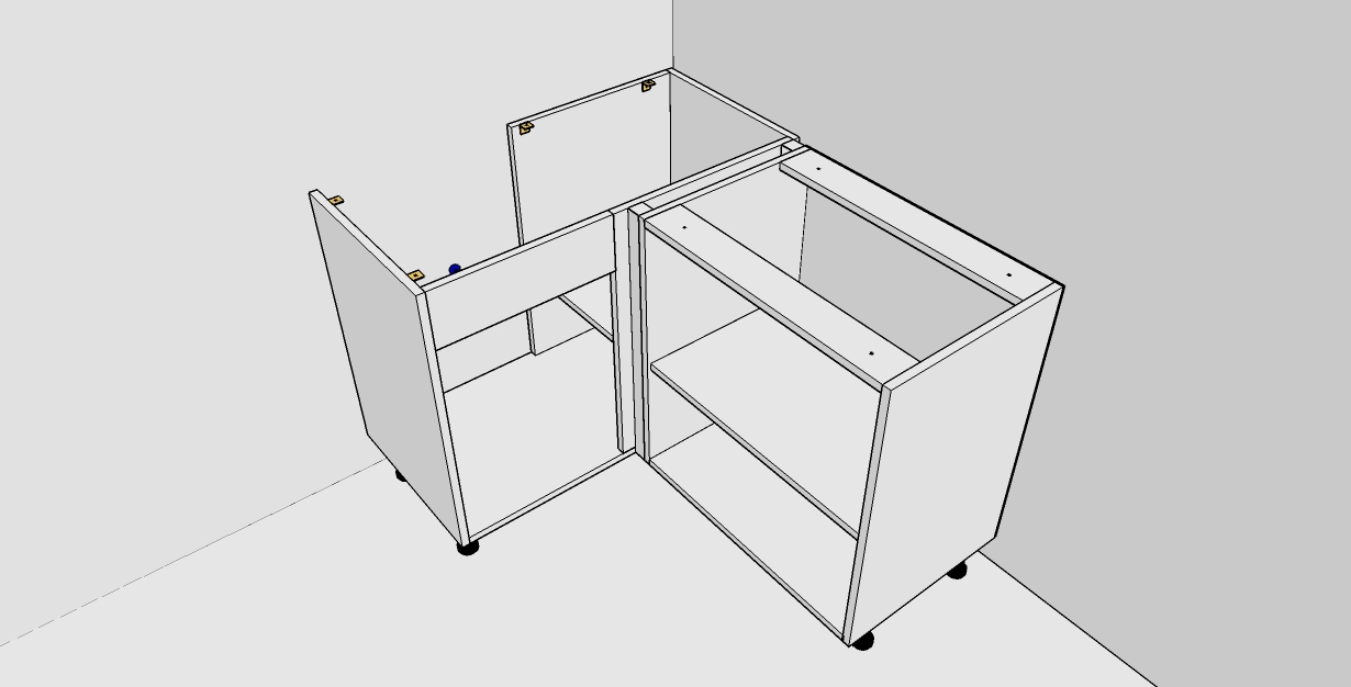

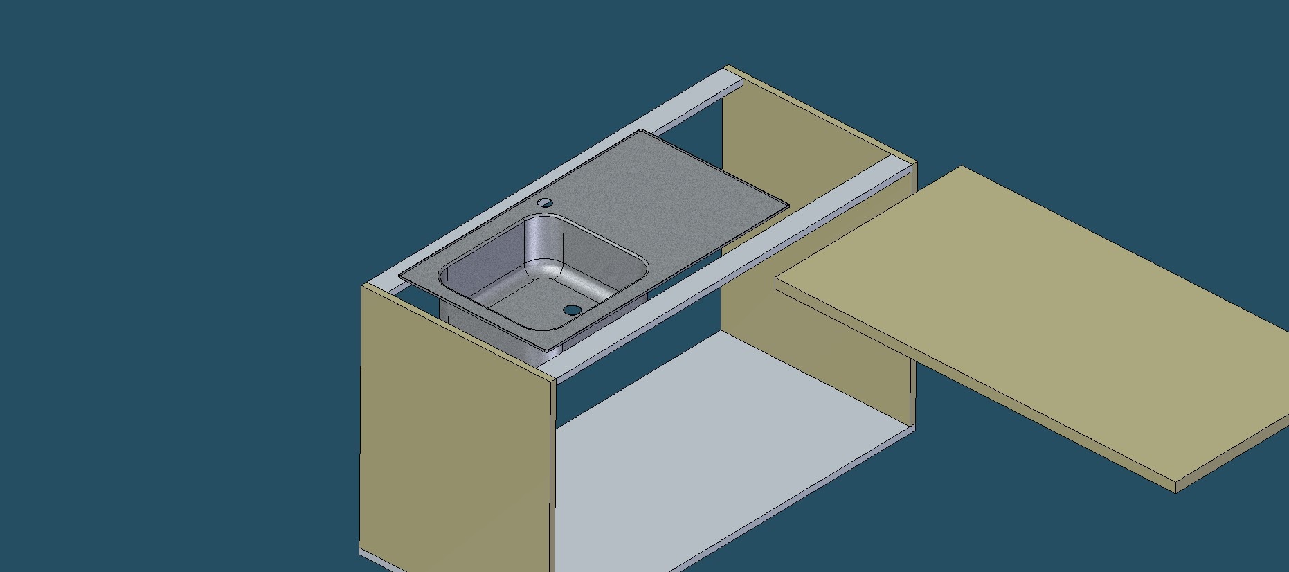

én solid edge-ben tervezem a konyhabútorom. De csak mert azt ismerem, és ebben tudok a 3D modellek alapján 2D rajzot is csinálni pl. a lapszabásznak. Köszi a segítséget, a munkalap rögzítését szerintem így fogom megoldani, de a sarokba forgókosaras duplaajtós megoldást szeretnék majd.

A Sketchup-ot tudom ajánlani, ingyenes és az alapdolgokat elég egyszerű vele megcsinálni.

A két kcen keresztül kell megcsavarozni. A mosogatószekrénynél, nem kell ha van mellette kétoldalról szekrény ahol hozzá tudod csavarozni. Ha nincs és szükség van a rögzítésre akkor 20x20as sarokvassal tudod lerögzíteni, mert ugye a mosogatómedence miatt a mosogatós szekrénynél élére van állítva az a kötő ami a többi bútornál lapjára van. Én pl. hátra nem is teszek kötőt a mosogatós szekrénynél, hogy ne legyeb útba.

első konyhabútorom tervezem, de elakadtam, nem tudom hogy a konyhabútornál és a mosogató szekrénynél hogy szokás rögzíteni a munkalapot a korpuszhoz? Ha jól láttam a netes képeken két léc fut végig a bútor elején és a hátulján. Jól gondolom, hogy erre kell alulról csavarozni a munkalapot? Ha igen mekkora legyen a léc mérete és milyen közöket kell hagyni a csavarok között?
