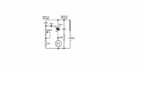

aszamóca
A hagyományos fordulatszámszabályzók a működési elve, nem veszi figyelembe a fordulatszám stabilan tartását, mindössze feszültség, áramerősség, ezzel teljesítmény csökkentést eszközölnek. (P=UxI) A mai modern egységek már figyelik a tengelyfordulatot, (általában egy mágnes forog egy un. Hall-elem előtt) és a beállított értéktől való eltérés esetén, növelik-csökkentik az értékeket. Ettől stabillá, állandóvá (konstanssá) válik a fordulatszám, különféle terhelés esetén is.

aszamóca
Jó huszonvalahány éve készítettem egy ilyen fázishasításos elven működő szabályzó egységet az akkor még Bécsből hozott dekopírfűrészemhez, Nos, azóta a szekrény aljában pihen. Az a gond ezekkel hogy nem konstans értéken tartják a fordulatot a terhelés hatására. Akár le is állhatnak alacsony fordulatnál. Ahhoz hogy a terhelés hatására ne csökkenjen a fordulat, komolyabb elektronika- szenzor felépítés kell, ráadásul ezt nehézkes beszerelni közvetlen a gépbe. Ha pedig külső egységként készíted el, az nagymértékben csökkenti a komfortérzetet, használhatóságot.
