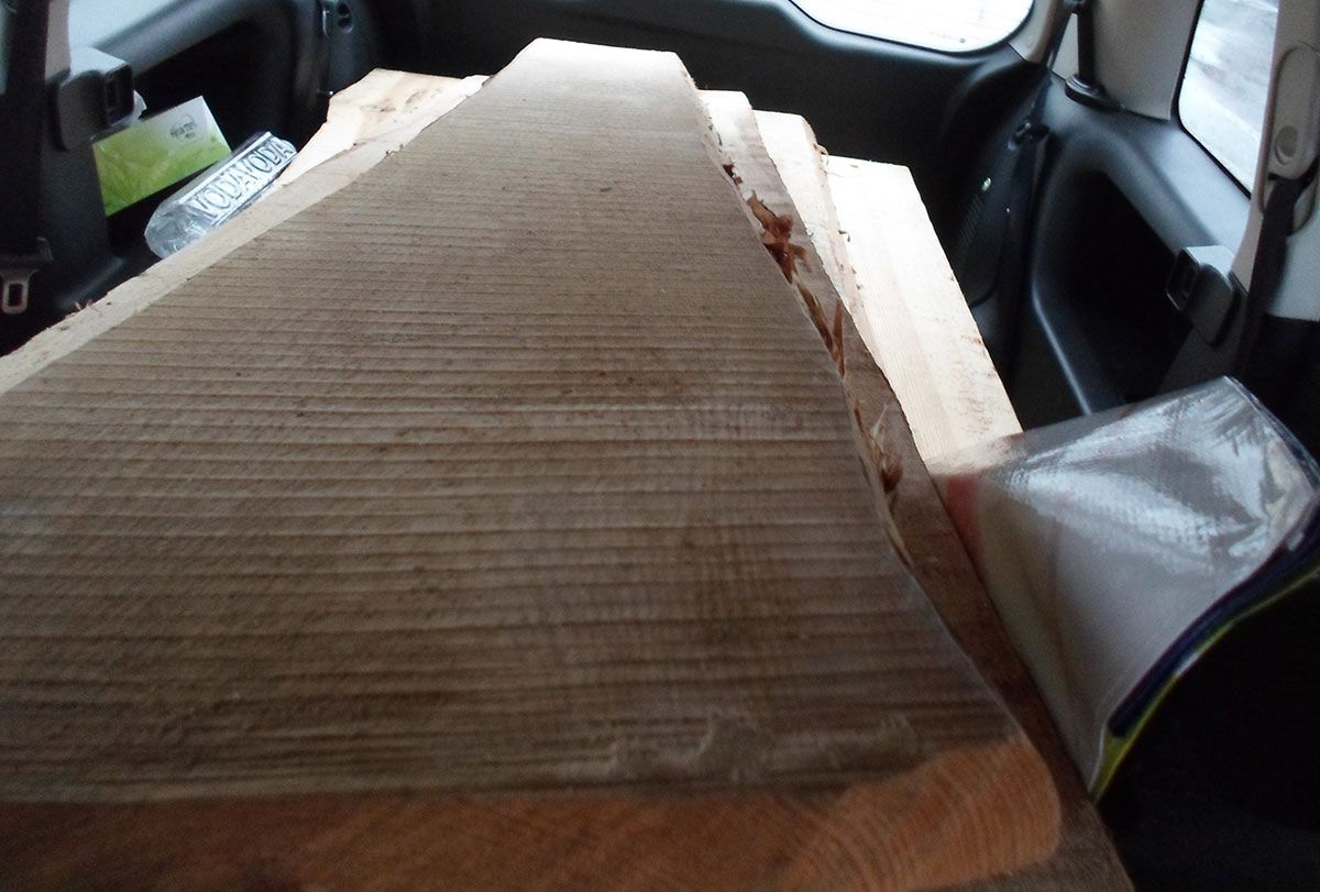

thyeby
lentivator #30392 üzenetére
Igen, ez is járható út. Régen rengeteget csiszoltam így, mert valóban a flex a legolcsóbb gép - valamikor nekem sem futotta többre.
Tudni kell róla, hogy igényel pici gyakorlatot. Néhány szál deszka megcsiszolása után már rááll az ember keze. Viszont rém nagy porral jár! Szabad téren, szélben, maszkban érdemes emiatt csak nekifogni ilyen feladatnak.Készítettem így egy garázst tíz évvel ezelőtt. Alapozás nélkül, xiladekorral kezeltem. Most érett meg rá, hogy átkenjem. Ez így nem piskóta ám.

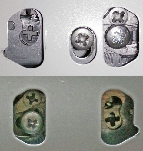

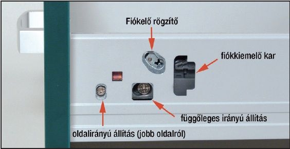

mdk01
meridaharcos #30384 üzenetére
A blum-nál és még néhány ilyen fém fiókoldalas vasalatnál úgy van ahogy többiek írták, hogy teljesen kihúzott állapotban felfele kell emelni és kicsit mozgatni oldal irányba, hogy kiakadjon, viszont an pár típus ahol egy kiakasztó pöcök van mint annál is amit linkeltem.
Ha nincs az oldalán ilyen kiakasztó pöcök, akkor pedig a kihúzás és felfele emelés marad. Nem kell sajnálni elég határozottan kell csinálni.
Ha nagyon nem megy akkor esetleg nézd meg alul és próbáld megérteni, mi hova akad be és az hogyan oldódik ki. Megpróbálhatod a forestet is de azok csak eladják úgy ahogy azok ahol vetted, lehet te már most többet tudsz.
Marad a próba vagy egy épkézláb asztalos a környékben, aki rutinból szétkapja...szvsz. -
colker
Lehet hülyeséget mondok de az első képen a bal oldali csavarba dugj bele egy csavarhúzót és húzd felfele vele.
Közben rájöttem hogy az a fiók elő... Így akkor tárgytalan
A második képen pedig a jobboldaliba.
Lehet nem húznod kell vele hanem balra vagy jobbra csavarnod a csavarhúzóval úgy húzódik fel.
Elméletileg így tudod a kallantyút felhúzni
Úgy emlékszem szereltünk egyszer egy drága fiókcsúszót és annál így volt. -

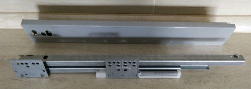

Armahun
Ez nagyon hasonlít a StrongBox-ra.
Annál nincs semmi pöcök vagy kallantyú, hanem kihúzott fióknál felfele meg kell emelni a fiók elejét és akkor kipattan. -
mdk01
meridaharcos #30381 üzenetére
mdk01
Ha arra gondolsz, hogy nem ugrik ki a fiókpalást a teleszkópból akkor(bár nem szereltem még konkrétan ilyet, csak találkoztam már hasonlóval) ott ahol vannak azok a nyílások oldalt ott lehet állítani oldalra a fiókfrontot, le-fel és valószínűleg ott lehet kipattintani is a sínből.
Ez nem 100% de nézz ott körbe. -
meridaharcos
A segítségeteket szeretném kérni!
Van nekem összeszerelve Forest DWD 6505-ös fiókcsúszóm 6105-ös oldalfallal. Szeretném szétszedni őket, de sajnos nem jövök rá, hogy hogyan lehet...
Valaki segítene ?Köszönöm előre is!
Ui: a képen szétszerelve van, ez ne tévesszen meg. Amit próbából összeraktam, azt nem bírom szétszedni...

thyeby
"gyalult deszkát már teljesen felesleges csiszolni,"
Igazából nem konkrétan Neked (bár Neked is) reflektálok erre, amit régebben már talán szóvá tettem itt a fórumon.
Kültéri felületkezelés alá gyalulás/csiszolás:
Kültéren a tükörsíkra készített felület időtállóság szempontjából a legszerencsétlenebb megoldás. Aki lemond a vakítóan makulátlan síkban gyönyörködésről, egy jó léptékkel meghosszabbíthatja a felületkezelés tartósságát, elsősorban az UV kárt. Ez talán a legagresszívabb ellenség, ha a rovarokat leszámítjuk. Németországban már elterjedt, hogy a kültéri fa felületeket érdesítik felületkezelés előtt. Ezzel szétszórjuk az UV sugarakat. Ahogy mozog a nap, folyamatosan változnak a beesési szögek. Ezt úgy kell elképzelni hogy gyakorlatilag már tízpercenként is teljesen más irányú UV terhelést kapnak a felület "részecskéi", ráadásul nem is egy szögből, hanem különböző szögekből kapják a fényt.
Tény, hogy jóval több felületkezelő anyagot kell így felhordani. De az jóval tovább is tart.
És nem rücskös, csúnya felületre kell gondolni. Egy csiszológép már igen jól megtöri a felületet. A szalagcsiszoló kevésbé, viszont az nagyon hatékonyan hordja le az anyagot, és könnyebben tartható vele a sík. Az excentercsiszoló más ebből a nézőpontból igazán príma felületet ad - persze függ a szemcsemérettől is nagyon. Ugyanakkor egy fullos gyalu tök síkot, tükör felületet ad. Szép. De meddig? Két évig? És a többi év? Akkor bizony már jóval csúnyább a gyalult felületre kent Sadolin, mint a csiszoltra mázolt. -
