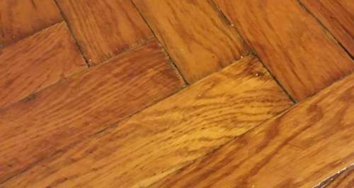

yooccoo
Mobilrol nem lehet képet feltölteni? :-(
Pedig lenne kérdésem, amihez képet mellékelnék

yooccoo
thyeby
Kurvajó képet csinál a mobilod.
Ezt én inkább akácnak nézem, mint tölgynek. Vagy kőris? Sajnos messze vagyok Tőled, így nem nagyon jövök én szóba, meg ami akácom van, az 1200 körül véget is ér.

yooccoo
Köszi, pedig még butitva is van a méretkorlátozás miatt
13MP azért nem kevés
Az erkélyajtó küszöbét kell kicserélnem, de nem akarom addig kibontani, amíg nincs meg a cseredarab, pedig úgy könnyebb lenne kitalálni, miből van
runner 125
No offense, de láttál már jó telefon fényképet? Ez a kép(részlet) konkrétan életlen.
"Kinek a pap, kinek a wlan" :-) • A forum arra hivatott, hogy a kérdéseiteket ott tegyétek fel, s ne privát üzenet formájában felém! Köszönöm!
Tényleg csinálj egy kicsit távolabbi, több rajzolatot mutató fotót, és akkor a kollégák is ráismernek, hogy ez valóban tölgy parketta, ahogy tippelted.
