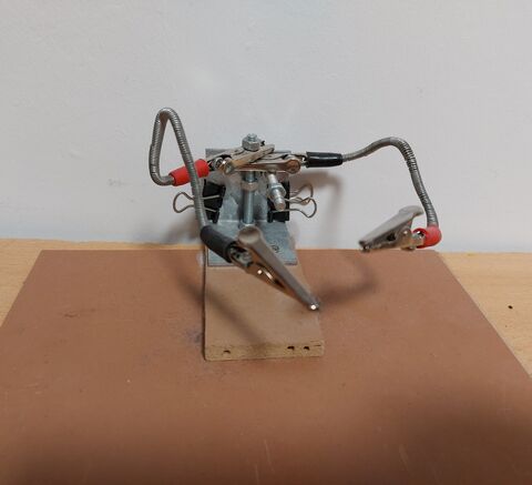

Az első volt nekem kezdetektől, két csipesz + nagyító, orra esik, nem elég a talp súlya, szorul, ha lazítok lefittyen, borzalom
Faterkámtól örököltem ami a második linken van, az szuper nagy panelekre, a kicsikre nem jó, nem fogja meg a kis dolgokat pl jack csati, stb
a kettő együtt mindenre elég.
Wolfram
Ki, milyen forrasztó állványt használ?
Ez pl.: [link] mennyire használható? 🤔 -

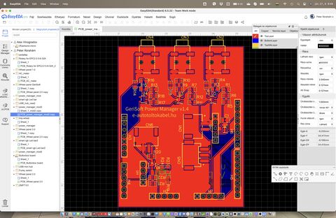

akkor ismét: vadonatúj arduino uno, 10db megvéve
vadonatúj PCB 10db elkészült jlcpcb) rátéve, dobozba betéve, gombok rátéve, program feltöltve, 7-es lábon mintha a gomb folyamatosan nyomva lenne
reaupload, ugyanaz, gombok lehúz, ugyanaz, kimér, gomb nincs nyomva, pcb nem zárlatos, nincs test és a 7-es pin közt Mohm alatt semmi.
Ismét táp, folyamatos jel
program kikommentel, jóMásik 9 panel jó, ugyanaz a kód, ugyanaz a batch PCB és ugyanaz a csomag uno-ból, mert 10-et vettem

" Ha tápot adok neki és nincs rajta gomb akkor is folyamatosan nyomva érzékeli " Akkor, ez esetben valamit (a belső fel- vagy a lehúzó ellenállást) módosítanod kell a programban! Esetleg átírni / áttenni másik bemenetre a 7-es bemenethez tartozó dolgokat!
Ez valami használt cucc lehet? Ha igen, akkor lehetséges, hogy korábban 'kapott valamit' és egy (?) bemenete haldoklik!Más ötletem nincs!

Pontosan, eddig 25db készült, ma 10db.
Semmi nem változott, és a gombot lehúzva is ilyen.
A mai első felprogramozású panel lett ilyen, félreraktam, még 9-et felprogramoztam, hibátlan, visszamentem az elsőre, újra felnyomtam a programot, akkor is folyamatosan nyomva érzi (7-es pin amúgy)
Lehúztam a gombot, kisípoltam, tökéletes, akkor sípol ha nyomom
Panelen kimértem, Mohm az ellenállás, nincs zárlat rajta.
Ha tápot adok neki és nincs rajta gomb akkor is folyamatosan nyomva érzékelia programozás ugyanabból a forrásból ment, be se zártam az ablakot, csak új panel, upload, új panel, upload
A kártya amit csináltam rá, szintén kimérve, jó, erre megy a gomb egy csatlakozónkikommenteltem a programból a gombot, minden rendben, visszarakom, nem jó
ViZion: olvasd el mindkét esetleírást, 10x uploadoltam ugyanazt a forrást, biztos elállítódhatott közben az érték...
Undoroid
Szia biker!
Ha jól értem, akkor korábban többet is összeraktál ebből az összeállításból, hibátlanul? Azóta mi az, amin változtattál? (Kábelek fajtája, tápegység, stb...)
Ha mérhető a rotary gombja, akkor ne sípolással keress hibát, hanem próbáld meg megnézni az alapból nyitott kontaktus valódi ellenállását! A sípolás néhányszáz Ohm érték után/felett nem fog jelezni viszont az uC érzékelheti! Ha nem végtelen a mért érték, akkor megvan a baj!Megpróbálhatnád úgy is a hibakeresést, hogy visszateszed az eredeti programot és elektromosan kikötöd a gombot. Ha ekkor is "le lesz nyomva a gomb" akkor máshol keresd a hibát!

Gyakori dolog (láttatok már ilyet) hogy egy arduino (uno ha számít) bemenete hibás?
Van egy eszközöm, 35-40db készült már belőle, egységes kártya gyártódik rá, amin van két rotary pushos, és az egyiknél összerakás és programozás után folyamatosan nyomva van az egyik gomb. visszakerestem, kimértem, bemenet nincs testen, tökéletes a gomb, csak akkor csipog a műszer ha nyomom.
ki kellett vegyem a kódból a gombot, akkor nem érzékel nyomást
Csak ma 10db-ot raktam össze, ugyanaz a sw, többször feltöltve
mintha a belső IC lenne hibás, és azt hszi be van nyomva -
