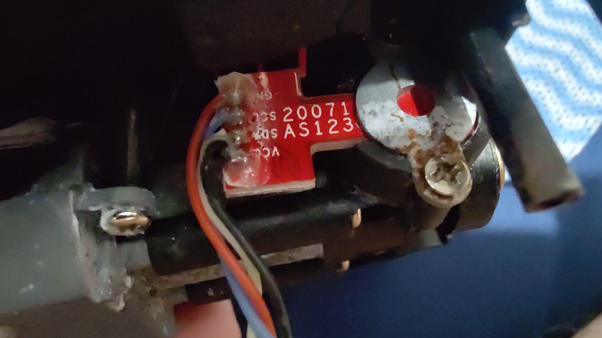

Hello,
Pumpában ez méri a nyomást.
[kép]
Nem találok hozzá arduino library file-t.
Tudnátok segíteni ebben? -
lanszelot
Hello,
Bal oldalin az SDA és SCL lábakat keresem.
Gondolom a CLK az SCL. /Nem vagyok biztos benne/
Ha nem az akkor melyik?
De melyik az SCL?
[kép] -
