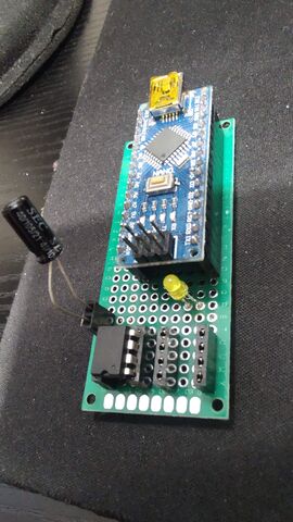

Meg kell várjam a Nano -mat, mert lehet, hogy a RotEnc hibás.
A linkelt pelda sem működik, pedig annak már kellene.
/SW nincs bekötve, így semmit se jelent az a pár sor jelenleg/keses változó vagy nem változik, vagy nem kerül be a delay -be.

Én úgy gondolom, olyan nincs, hogy kétszer egymás után ugyanaz a csatorna változzon úgy, hogy közben a másik nem változik.
https://howtomechatronics.com/tutorials/arduino/rotary-encoder-works-use-arduino/ -

Akkor viszont kapcsold ki az interruptot a teker() elején, és a végén kapcsold vissza.
Az a baj, hogy ezzel nem pergésmentesítesz, mert az interrupt megszakítja az interruptot minden váltásnál.
Szerk.: Pergésre egyébként inkrementális jeladónál nem lehet így kompenzálni. Alapelv, hogy semmilyen állapotot nem szabad elszalasztani, másképp ugrott az INKREMENTÁLIS jellege. Ha van is pergés, +/- 1 felbontást ugrál oda vissza, mert ahol a clk prellez, ott a dt nem, és vica versa. Ezt kell lekezelni, ha nagyon fontos a pergésmentesség, de saját szájízre nem szabad blokkolni a számolást.
Ugyanez igaz a nagy felbontásra. Ne az inkrementek skippelésével kezeld, hanem vezess be egy plusz változót, és a valós értékben az inkrementeket vezesd, és a keses legyen inkrementek/1000 például. Ez prellmentesít is.

Ha külön-külön is szeretnéd működtetni a két LED-et, akkor a digispark pin0-ra az egyik LED rövid, a másik LED hosszú lábát kell kötni! Amelyik rövid lába van a pin0-n, annak a hosszú lábát az R1-re kösd (+5V), ez a pin0 alacsony szintjére kapcsol be, a másiknál pedig fordítva, a hosszú lábát a pin0-ra és a rövidet az R2-re (GND), ez magas szintnél fog világítani. Hogy egyik se világítson, a pin0-t INPUT-ra kell állítani.

Ne korlátozd időben az interruptot, mert azzal lépéseket hagyhatsz ki.A currentState és a previousState pedig az interrupton belül legyen kezelve, mert az interrupt bárhol történhet a futás során. Akár a loopban lévő értékadás előtt vagy után is, ami következetlenné teszi a viselkedését.

A 3 és 4 lábat csak abban az esetben használhatod, ha nem tervezel semmilyen usb jellegű felhasználást (pl keyboard emuláció stb) és azok a lábak csak akkor fognak rendesen működni, ha a cucc nem adatportba van dugva, mivel a számítógép folyamatosan kommunikál azokon. Ezen kívül a 3as porton van egy 1,5k felhúzó ellenállás, amit nem tudsz kikapcsolni, ez általában nem zavar, mert amúgyis szokás felhúzni olvasáskor, de engem már tréfált meg, hogy nem vettem figyelembe:
Azért írtam, hogy használd csak az első 3 lábat (0-2):
- a 0-ra kösd a két LED-et,
- a 2 legyen a CLK, mert arra van külső interrupt,
- a DT meg legyen az 1. -

Nem tudom milyen enkódered van, de kénytelen leszel vagy interruptot használni, vagy ütemezőt, ahogy Aryes is írta.
Ha az a tipik pozícióba billenős kattogós enkódered van, akkor hiába forgatod, mert annak a clock lába mindig ugyanaz a stabil állapotban.
Mivel a kódod csak két villogás között mintavételez, ezért mindig csak az az állapot számít, ami a kék led kialvása + keses utáni DE a piros felvillanása előtti időben, azaz pár mikroszekundumban áll fenn. Tehát neked akkor kellene a CLK egy pillanatra más legyen. De ezt nagyon nehéz elkapni, leginkább lehetetlen, ezért a kódod folyamat azt látja, hogy a CLK változatlan, így nem tesz semmit a keses értékével.Interrupttal azt tudod csinálni, hogy a uC figyeli az inputot, és amint az változik, végrehajt egy kódot (esetedben a loop
/*read current state of inputCLK*/)Ennek köszönhetően a kód nem marad le a váltásokról, mert az interrupt szépen kierőszakolja a futást minden váltáskor.
Ütemezéssel pedig maradhat így a kódod, csak a delay-eket törlöd, és helyettesíted if() feltételekkel. Esetedben 4 ütemre van szükség: redOn, redOff, blueOn, blueOff. A kód elején meghatározod, hogy a piros először mondjuk a futás első másodpercében kell felvillanjon (redOn = 1000). Akkor kialudnia redOff = redOn+keses; időben kell. A blueOn ideje redOff+keses. blueOff = blueOn+keses. Ezután csak kitalálod if használatával, hogy a futásidő millis() éppen melyik ütemen belül van, és annak az ütemnek a feladatát hajtja végre. Mikor az utolsó ütemből is kilépsz, újra kell számolni az ütemek új időpontját. Így a loop nagyon gyorsan ismétlődik, és van esély, hogy nem marad le a futásod az enkóder mozgásáról. Igen, arra is van esély, hogy lemarad, főleg attól függően, hogy mennyire bonyolult marad egy-egy ütem.

Ugye nem felejtetted el, hogy a 3-as pin egyben az USB egyik data vonala is? USB portba dugva nem fog működni, powerbank-ba dugva talán.
Szerk.: csak most néztem végig a programot, ez ebben a formában semmiképp nem fog működni, mert több másodperc delay van minden egyes beolvasás közt, miközben egy rotary encoder forgatása másodpercenként több tucat impulzust is generál. Vagy interrupt kell a beolvasáshoz, vagy minden delay-t likvidálni kell.
Egy tipp: ha lábat szeretnél spórolni, egy lábra két LED-et is rá tudsz kötni, egymáshoz képest fordítva (pin-GND és pin-+5V közé), így az egyik magas, a másik alacsony állapotnál világít, kikapcsolni pedig a port input-ra állításával lehetséges.
