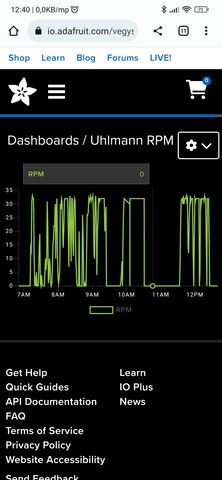

Gondoltam megosztom veletek első igazi, számomra átütő érzést hozó esp32 projektem örömét.
M5STACK Core2 ASW-sel egyszem infra érzékelő segedelmével egy kartonozó gép végére sikerült egy doboz számlálót kreálnom, ami az adatokat a felhőbe fel is tolja, hogy percenként hány tranzitot érzékelt, illetve (elvileg, mondjuk ezt épp nem teszteltem) logolja is egy SD kártyára ugyanezt. Felhő szolgáltatás gyanánt az io.adafruit.com szolgáltatásának az ingyenes verzióját használom. Nagyon tetszik, (a főnökömnek is) hogy az adatok valós idejű grafikonon szemlélhetőek.
A dolog hétfő óta teszi a dolgát. De érdekes módon délután kettő-három körül minden nap hálózati gondok lépnek fel. Ki-ki marad egy-egy pont(csoport) a grafikonon. Vagyis, mondjuk 9 percig nem jön semmi, majd 5 adat egyszerre egy másodpercen belül.
Sajnos az ingyenesség ára az, hogy a percenkénti MQTT üzenetek száma van korlátozva. Viszont mivel posztgraduális képzésen veszek részt, a Microsoft Azure education opcioja nekem is nyitva van. Viszont az még idegenebb, mint ez volt. Ebbe esetleg mélyedt el valaki?
Van esetleg olyan felhő, illetve MQTT szolgáltatás az ismeretekben, ami mondjuk két-három mondjuk pontosvesszővel tagolt string értékeket szét tud szedni, és berajzolni hasonló grafikonon? Pl így nézne ki a küldött üzenet:
ÉÉÉÉHHNNÓÓPPMM;donozperperc;ÖsszeElhaladtDoboz
Mert ha késik az adat csomagom, az nem gond (hisz ebben benne van az időbélyegző). És itt az idő az x tengely, a két másik adat meg egy egy külön függvény (vonaldiadram). Tudom, hogy QOS 2 lenne az igazi, de ezt se tudja az adafruit.Illetve nem kerek, de ha két külön feedet indítok, akkor nem jönnek az adatok stabilan. Ez az adafruit sajátja lehet, vagy más se szereti, ha egyszerre két moszkító feedet indítok egy eszközről. Mondjuk szerintem ennek nem kellene gondnak lennie.

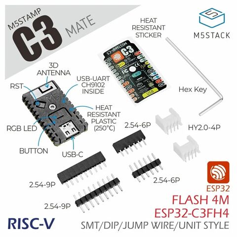

Szervusztok!
Had osszak meg veletek némi tapasztalatot az M5stack kütyüivel való szopórorrelezésem kapcsán.
Kezdjük az elején, nincs saját PC-m, se laptopom, amit használni úgy tudnák, hogy a család többi tagját ne akasszam meg a normál életvitelében. Az asztali PC-men nincs monitor, csak a család egyetlen tévéje. Így a melóban holt időben a portable arduinoval "játszok".
A bosszantó az volt, hogy egy rakat kód lelkesen lefutott az únón, de az M5 kütyük az istenért se akartak kódot fogadni. sok kísérlet után találtam egy posztot, miszerint a portable arduinó ha túl hosszú nevű könyvtárban van, hajlamos fordítási hibával kifagyni. nekem is ez történt. az egész mappát a C:\TEMP mappába téve megtáltosodott az eszköz parkom. Mindenre is tudtam végre kódot tölteni nem csak az UiFlow-on keresztül.Viszont egy projekthez az elsődlegesen kiszemelt eszköz (M5Stamp-C3) hibára futott folyamatosan, míg a többi, (M5Atom, M5Sick C plus) gond nélkül magára töltötte ugyanazt a kódot. Ami kb annyiból állt, hogy a két enkóder elfordulás-adatait olvassa ki.
Kiderült, hogy azon túl, hogy nincs elegendő időm a dologra, egy fontos "alkatrész" hiányzik az ESP32 C3 processzorokból, ami a specifikáció szerint ugyan benne van, de mint kiderült, itt a speci a hibás, nem az eszköz.
Arduino: 1.8.16 (Windows 10), Alaplap:"STAMP-C3, Disabled, Huge APP (3MB No OTA/1MB SPIFFS), 160MHz (WiFi), QIO, 80MHz, 4MB (32Mb), 921600, None"
C:\TEMP\App\arduino-1.8.16\portable\sketchbook\libraries\ESP32Encoder\src\ESP32Encoder.cpp:9:10: fatal error: soc/pcnt_struct.h: No such file or directory
#include <soc/pcnt_struct.h>
...Ez a hibaüzenet azt magyarázza, hogy a Pulse Counter egység/modul/fícsör nem része a STAMP-C3-nak.
Most annak kell így utána néznem, hogy az első hirtelen felindulásból vásárolt M5stamp pico (amihez persze nem vettem programozót) hogyan programozható az úno segedelmével, mert egyszer láttam erről videót, de most, hogy kellene, persze nem lelem.
Addig megvan, hogy
GND->GND
3V3->3V3
TX->RX
RX->TX
EN->EN
G0->GND
De hogy ez így hogy fog fleshelődni, mit kell még beállítani, na az nincs meg...
Ahogy az sincs, hogy az únó agyát jelentő IC-t ki kell e eközben venni.Ebben tudtok valami támpontot adni? Más nak is kellett már usb csatlakozó nélküli eszközt így, "szélv módban" programoznia?

Én most a Black Friday kapcsán futottam bele ebbe a kis cukiságba.
M5Stack M5Stamp C3
13GIO láb, és közvetlenül USB-C segedelmével programozható. -

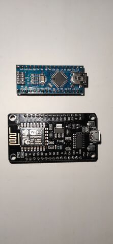

Úgy néz ki, hogy sikerült felülnöm a szopórollerre.
A modul, amim lett et: NodeMcu LoLin V3, ESP8266MOd, ESP-12E
Gyenge 3 óra alatt sikerült elérni, hogy a PC lássa.
Ismeretlen USB-s eszköz volt. Majd egyszer sikerült találni egy kb 300kb-os driver pakkot hozzá.
Azzal megy. De a fordítás és a feltöltés sokkal lassabb, mint az Uno esetén.
A szélesség miatt az encoder kábeleit "a nyák alatt" elvezetve csatlakoztattam. De érdekes módon az a kód, ami az Uno esetén működött, átállítva eme eszközre semmit nem tett, csak kérdőjelek írt ki a soros port monitoron.
Hajnali fél ötig szendevtem vél, de nem értem...Ahogy, azt se, hogy ha a Blynk példát töltöm rá, villog, ha az accesspointost, csinál WiFi-t. De az általam linkelt kód nem hozza létre a WiFi-t...
Én meg csak azt hittem, hogy megvan a hw, megvan a kód, megvan a telón az app, és csak össze kell dugni. -

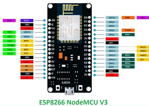

Megjött a két enkóderem a projekthez.
Addig dúrtam a netet míg meg nem leltem egy kódot. Lásd lent
Jól értem, hogy ez egy ESP8266WiFi modulra feltöltve egyből a telón futó skysafari app számára formázva küldi tovább az adatokat WiFi-n?
Nekem csak annyi a dolgom, hogy a két enkódert a 4,5 illetve 14, 12 lábra kössem egy 5V illetve GND mellett, és már csak ellenőrizni kell, hogy a forgásirányok jók-e?
Az enkóderek jelét, hogy pl 8000 jel/360° már az appban állítom be. Maga az app valami ilyesmi típusú jelet kap:
+01234<TAB>-00045<CR>De nézegetve a ESP8266 lábait, nem találok 5V-os lábat.
Ellenben van egy VUSB, ez 5V lenne?
Valamint 12, és 14-es lába sincs. Csak D0-8, de GPIO van 16-ig. Ez lenne az?
Na itt kicsit elbizonytalanodtam.És a kód:

Illetve a ESP8266WiFi lábkiosztási távolságra egyezik az Arduino nanoéval?
Mert akkor fottasztás helyett lehet, hogy egy
Arduino NANO Screw Terminal Expansion Board típusú ízét keresnék. -
