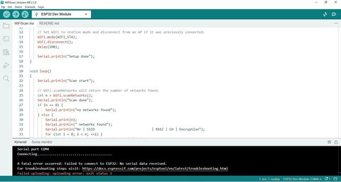

FTDI232-vel com4 porton egyenlőre sikertelen a feltöltés.
Lehet helytelenül választottam lapot, vagy a feltöltéshez kell gombokat nyomogatni, vagy egyéb.
Ami még zavar:
Sketch uses 702225 bytes (53%) of program storage space. Maximum is 1310720 bytes.
Global variables use 42660 bytes (13%) of dynamic memory, leaving 285020 bytes for local variables. Maximum is 327680 bytes.
Mintha nem stimmelne terület mérete. -

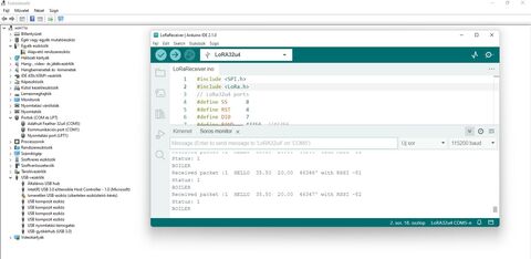

Az eszközkezelőben "Adafruit Feather 32u4" driver látszik, ami az ATmega32u4 chip drivere.
Az ATmega16u4 az eredeti UNO board-on az USB-UART szerepét töltötte be, amit a kínai klónokon CH340 és hasonló chipekkel helyettesítettek. Ennek a nagyobb testvére az ATmega32u4.
Hol van ez a chip?
Hol van a LoRa modul? Mindkettő a kijelző alatt lenne? 🤔A fényképen ESP32 dowdq6 chip látható, ami az alap ESP32, és természetesen nincs USB képessége.
Akkor mi a fene kommunikál közte és a PC közt?
De te nem banggood linket adtál.
Csinálj már részletes fotót mindkét oldaláról! Nincs véletlenül egy forrasztószem valamelyik oldalán "OTG" felirattal?
Akármit ír a banggood, ehhez nem kell külön programozó. Töröld a hibás drivert az eszközkezelőből, próbáld másik usb porton, esetleg rövidebb kábellel. Ha usb3 porton próbáltad eddig, akkor usb2-be dugd!
Download módban másik driver-t kellene, hogy telepítsen hozzá a rendszer, és valószínűleg másik COM porton fog látszani, feltöltés előtt ellenőrizd, hogy nem jelenik-e meg másik COM porton és azt állítsd be az IDE-ben.
olli
This chip has 32K of flash and 2K of RAM, with built in USB so not only does it have a USB-to-Serial program & debug capability built in with no need for an FTDI-like chip
Fogadd el, hogy mások talán jobban értenek hozzá és keresd meg, hogy mit rontottál el.
Húzd ki, nyomd meg a boot gombot és miközben nyomva tartod, dugd vissza. Figyeld meg, hogy telepít-e valamit a Windows (ha azt használsz). Nézd meg az IDE-ben a telepített portot.
Ha nem lehetne feltölteni rá, nem lenne rajta boot gomb.
Amúgy milyen USB kábelt használsz? Remélem nem olyan töltőkábellel próbálkozol, amiben nincsenek bekötve az adat lábak. Nekem van olyan USB-C kábelem, amiben csak a tápvezetékek vannak bekötve.
