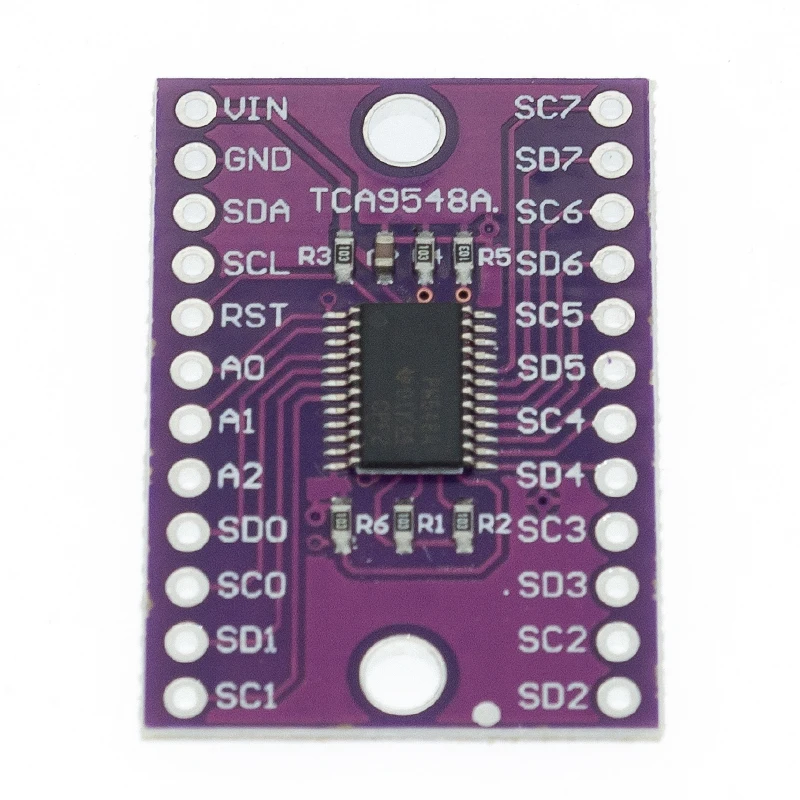

Jah, a másodregje lehet annak a kollégának, aki növény világítást tervezett pár hónapja
Multiplexerrel sokat tud kezelni. Lépcső világításhoz láttam olyant, ami mittomén 10 lépcsőfokot figyelt (nem tudom már, h mi volt a szenzor), pár GPIO-val. Van I2C-re köthető multiplexer is, meg itt egy 32 ch-os [link] -
