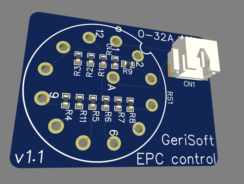

vannak ilyen vezérlők:
EVSE töltés vezérlő
EVSE töltés vezérlő EPC 2.0
Meg ezek a botegyszerű töltők:
GeriSoft Home Eco fali töltő berendezés
Akció! vCharge classic fali töltő berendezés
Simple EV 22kW fali töltő
és nem akarom spammelni a fórumot, még vagy 8-10 féle a 4 kimenetes töltőoszlopig, amik ezekkel a vezérlőkkel készülnekEhhez, hogy ne egy szem ellenállással kelljen bohóckodni, és mert az angolokat ez nem érdekelte, mert nekik minden háznál ott az 1x40A vagy 1x80A attól függ mit kaptak, én csináltam egy fokozatkapcsolót, ez összeszerelve mindennel kb 2500Ft, eladom 3500-ért

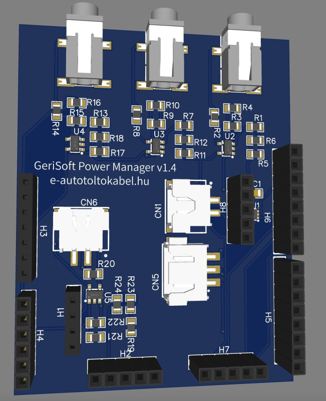

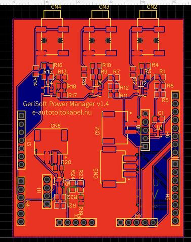

a 3D képen nincs rajta a 12 állású kapcsoló, vicc, a legdrágább a forgatógomb és a lézergravírozott körmatrica hozzáMiután nem akartak évekig terhelés megosztót csinálni, csináltam egyet. (ok már van egy modell amiben van, de az is az angol szabványhoz igazodik, beépítették a töltőbe, és 1,5m a lakatfogó max hossza, mert angliában mindenhol kint a falon jön be a kábel, és oda kerül a töltő mellé. itthon meg nem)
ez egy unora megy rá, + egy oled kijelző, két rotary, 3 lakatfogó, GX12 csati a kommunikációra, visszajelzés max 3 töltőre épp mennyi aktív, és egy 4. bement ha solar termelést is mérnénk. barkácsolunk, értem.
ez kompletten, házban, lakatfogókkal 65.000Ft, és teljes értékű terhelés megosztós töltőt generál egy alap vezérlőből.Namost ennek alapjain csinálnék egy promicroval, még kisebb oleddel, egy rotaryval egy olyan fokozatkapcsolót, amin nem lézermatrica van, meg rotary, meg 12 fokozat, hanem amperenként állít, az oleden kiírja az áramerősséget, és el lehet menteni az értéket újraindulásra. De ha ez 3x anyiba kerül mint a mechanikus, akkor nem fogják kérni, mert csak "eye-candy" lenne, ami nem ér ennyit egy átlagos villanyautósnak, aki 20Ft-ért az anyj-.. izé ingyen áramért 4 órát ül a kocsiban a LIDL-nél. ezért kell az anyagköltséget 5000Ft alatt tartani, ami nem fog sikerülni ha drága a dac. Ezért próbálom a legolcsóbban megoldani, pl a PWM filterrel majd kitesztelem, mennyire stabil, van EVSE teszter mert javítunk is, az mutatja ha a vezérlő nem stabil.
meg is köszöntem az erre irányuló ötletet, már kikerestem, van itthon minden a tesztlapra, összerakom, és megnézem mennyire lesz síma a jel a normál analog kimeneten, és akkor kb 100Ft-ból kijön a filter, nem 900Ft a DAC vagy 4000Ft angliából.Azt gondoltam, nem kell szakdolgozat szintű kifejtés arra, miért szeretnék egy olyan egyszerű dolgot, hogy kiváltani egy drága vagy nem elérhető DAC-ot, és csak arra fokuszálni, hogy ezek a feszültség vagy áramerősség szintek kellenek, de nem sikerült, mert bele kell kötni abba, hogy mire fog használatra kerülni az eszköz. De ha meg eleve így kezdem Ádámtól és Évától, akkor mire eljut az olvasó a feladat megvalósításának kérdéséig, elveszti a fonalat.

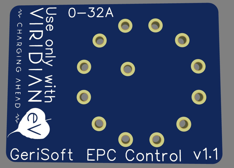

Elektromos autó töltőt, Viridian vezérlőkkel kompatibilis.
A terhelés megosztó az LTC-s verziót használja, az egy elég összetett cucc, de ez most csak fokozatkapcsoló lenne, annak a költségéből szeretném elspórólni a DAC-ot mert ide túl drága lenne. a mechanikus fokozatkapcsolót adjuk 3500Ft-ért, és kerül kb 2000-be mindennel, ezt jó lenne max a duplájából kihozni, de a DAC miatt problémás. tokozása kicsi a kézi forrasztáshoz, beültetve meg nem hozza a jlcpcb, angliából meg szállítással vámmal majdnem 4000Ft egy panel 3 alkatrésszel két tüskével

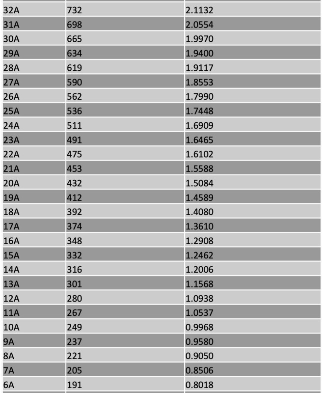

const int ampVoltages[81] = { 0,0,0,0,0,0,200,213,226,240,249,263,273,289,
300,312,323,340,352,365,377,390,403,412,423,436,
450,464,478,485,499,514,528,536,551,651,573,588,
603,612,625,640,646,663,677,684,699,714,723,736,
750,766,773,785,800,814,828,840,847,861,874,886,
898,909,927,938,950,961,976,986,1001,1011,1024,
1037,1049,1061,1076,1087,1100,1112,1126 };de ezek a számok nem passzolnak a mV értékhez, van némi eltolás benne
és nem passzolnak ohm értékekhez sem. -

JozsBiker
#21493
De JÓ! direkt ilyen az arduino uno, és minden uno ilyen, és minden hozzá kaphato szendvicspanel ilyen. Én is gyártatok rá panelt, figyelni kell erre
2db 8-as sort kell betenni, te meg egy 17-essel próbálkozol, ami nem fog menni!
a két darab 8-as sor közt nem 2RM hanem 1RM van
Lásd itt, jobb és bal oldalt más a pinsor osztása -

Megoldandó probléma ismét
van egy eszköz, ami jelenleg is működik, áramot mér, és annak függvényében a kimeneten adott jel jelenik meg, amit egy DAC állít elő, 0-1.5V közt, ez állítja a töltőn a töltőáramot. ehhez normál esetben 2x0.75mm2 kábelt húzunk, töltők párhuzamosan mennek rá, és a 0-1.5V jelből tudják, hány amperrel tölthetnek, ne terheljék túl a rendszert
Párszor írtám már róla itt is.Arduino uno alapon fut, 3db RMS mérő méri az áramot, logika feldolgozza, és a DAC-ot egy táblázat szerint vezérli.
Jelen esetben a probléma, hogy 5 töltőre kellene eljuttatni a jelet, és nem húztak be 2eres vezetéket. sehova. és nem behúzható utólag.
Maga a jel mehetne párhuzamosan, egyszerre vezérli mindet.Szóval a szükséges és jó megoldás egy vezeték nélküli adó, amit rá lehet programozni az unora, kb 50m hatótávon belül működik folyamatos jellel (ez fontos), a leadott jelet 5 helyen 5 vevő tudja venni, 5-30m-en belül van minden eszköz, de egy fal van két egység közt, ezért kellene erősebb jel.
A vevők 12V max tápról kell menjenek, de 5V is lehet, és a vett jelből előállít egy 0-1.5V jelet szintén a DAC-ra beállított tábla szerint
ha megszakad a jel, akkor 0V jöhet ki, ez a biztonsági megoldás.Van-e ilyen eszköz, ami egy adó 5 vevő megoldással így elkészíthető? esetleg 5 adó 5 vevő, de akkor az 5 adó egymás mellett lesz 1-2cm-re, a vevők meg 5-30m-re
ez a DAC értelmező táblája 0-32A közt, 0-5A közt nincs kimenet
#ifndef DAC_BREAKOUT_BOARD_H
#define DAC_BREAKOUT_BOARD_H
/* DAC_Breakout_Board.h - Library for controlling
* IC line of Viridian charge points.
* Written by Thomas Brown
* Version 1.0
* Date 22/04/2021
class DAC_Breakout_Board
public:
DAC_Breakout_Board(int enable);
void setupDAC();
void setCurrent(int amps);
void disable();
private:
int _enable;
#endif -

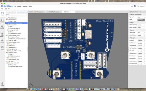

A mega panel projekthez...
Sajna nem megy. A programozó rájött ugyanarra, mint én, hogy a Simhub miatt ez nem annyi, hogy hülyék vagyunk feltenni egy unojoy/megajoy forrást és Flip-el átflashelni a 16u2-őt, hanem itt biza át kell írni a simhub-hoz szükséges forrást is, és már dobta is a projektet.
marad a B C D tervek valamelyike.
Egyelőre a legizgalmasabb a Leonardo és egy Micro(promicro) párosa, mivel a leonardo fele hosszig lábkompatibilis a mega-val, így fel lehetne szúrni a panelre a tüskesorra, az extra lábak egy részét át lehet huzalozni (későbbi panelen már eleve így tervezni) és csak a hátsó dupla tüskesorra szánt dolgokat kell megoldani. Itt még kérdés, hogy a sok gombnak egy shift register (és sajnos ekkor át kell írni a simhubot hogy a bemenetek rendben legyenek) vagy egy második panel, a promicro megy mellé. Mivel van egy 3 portos hub tervezve a panelre, amiből eleve volt egy tartalék, ez járható út lenne.

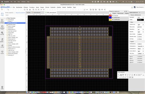

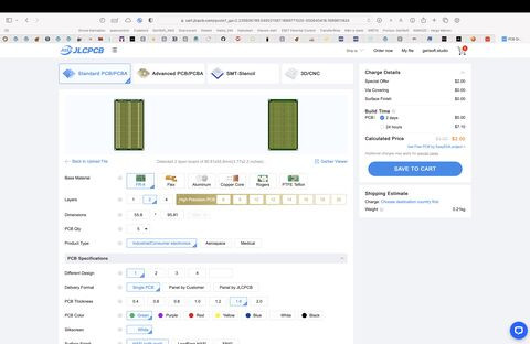

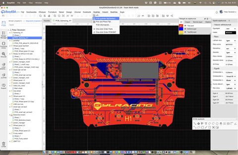

Wolfram
#20904
keress rá az easyeda-ban a "wemosboard" nevű projectre, Peter abraham néven, és használd egészséggel, módosítsd ahogy szeretnéd
Sajna 40-es tüskesor van, de 32-es nincs, ezért nagyobbat raktam a két szélére.
a huzalozást a képernyőképedről másoltam, gyártáskor egy alkatrészt se kérj beltetésre, akkor nem teszik rá a tüskesort, csak a nyák
ha akarod huzaloztasd vastagabb rézzel
Ha nem adja open projektek közt, akkor itt a json, importáld be
biker

Wolfram
#20894
ilyet összerakni kb fél óra
- easy eda új projekt
- schematicban felveszel 40pines male vagy female headert ami megfelelő raszterosztású, és annyi darabot amennyi oszlop kell
- össze vezetékeled őket
- legenerálod a pcb-t
- méretezed, és elhelyezed a tüskesorokat
- autoroute
- leveszed a tüskesorokat az anyagjegyzékből, akkor üres panel marad
- mehet a gyártás -
biker
Wolfram
#20885
akkor kezdd el használni a programot. de tényleg. És olvasd el a menüpontokat.
Készítesz egy kapcsolást, abból generálsz egy nyákot (vagy csak rajzolsz egy nyákot, de az hülyeség), és a gyártás fülön ott a gerber file készítés, de ez is hülyeség, mert egy klikk a gyártásnál, és máris nyitja a jlcpcb-t ahol le is gyártják neked, 5db a minimum, és lesz vagy 8$ az 5db
ha van kapcsolásod, oda felveszed a libraryból az alkatrészeket, ezeket az autorouter lehuzalozza a nyákra, majd megrendeled beültetve, csak olyan alkatrészt válassz, ahol ott van, hogy 1: lcsc stock pozitív 2: smt supported a jlcpcb-nél, akkor beültetik, és úgy kapod. az smt szolgáltatás általában ingyenes vagy fillérekbe kerül, akkor feláras ha nem standadr alkatrész, akkor tárcsa csere ára 3$ kézi forrasztás 1.5$ körül szokott lenni.

biker
ja, igen, azét kell dedikált gomb is a matrix mellé, mert a matrixba rakott gombokkal együtt nem nyomható be másik matrixos gomb. így sok gombot ki kell tenni dedikáltra. A shift regiszter tudja kezelni a folyamatosan nyomva tartott gomb mellett megnyomott másik gombot? vagy egyszerre két gombot?
biker
"Az egyiket beállítod kimenetnek, a másikat bemenetnek, rákötöd a mátrixot, ahogy van és ugyanúgy kezeled le, ahogy a mega gpio-it."
Úgy értettem, hogy át kell írnom a forrást is, hiszen a korábbi pl pin56 vagy a épp pi6-pin8 ha mátrix helyett máshogy kell hivatkozni a gombnyomásra.
Vannak a direkt inputos gombok, amik lábhoz vannak rendelve, meg a matrixok tömbben
A shift register meg 8bit binárisan vagy hogy adja a soros porton a számot vissza, mit nyomtam meg?Sose csináltam ilyet.
Egyébként rotary encoder CK/DT láb nem is mehet rá igaz?
és ha a 3 analóg meg az 5 (de amúgy +1 tartalék is lenne) rotary mellett meg a ledsor épp ráférne a regiszter két lába egy pro microra
ha síma micro lenne, akkor jobban állnánk lábilag, de mindenhol promicro van -

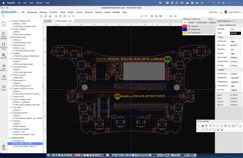

Sziasztok, úgy néz ki be...ptam. kellene kis help.
Adott egy szimulátor hardver, amihez jóbarát kedves ügyfél megtervezte a lábkiosztást a SimHub nevű programmal. a program engedte ia Arduino Mega lapra megtervezni a közel 45 gombnyi bemenetet, van benne button matrix, önálló gomb, analog bemenet minden.
Neki nem volt panelje kéznél, nem jött rá a turpisságra, átküldte a filetmég nekem sem volt kéznél mega panel, nem töltöttem fel a forrást, megterveztem a panelt, amibe be kell ülteni a mega panelt, hogy menjen, már úton van kínából, frankón
Megjött a mega panel (gyri, nem ali klón), feltenném a forrást, eleve nem fordul le, mert az analóg karoknál hibát dob, de ezt még kijavítanám valahogy. karok nélkül felmegy a 45 gomb
DE!!
Mint feltöltéskor már dobja a simhub a hibát, és utánajárva kiderült valid a gond, csak az arduino micro (pro micro) és leonardo képes USB game controllerként üzemelni. a mega, uno és társai csak seriel deviceTaláltam pár megoldást, ami kecsegtető, leginkább talán a Hoodloader2 megoldása, ami a mega panel 16u2 csipját átflasheli és egy másodlagos panelt kapunk, amire lehetne USB HID controllert telepíteni
Ezzel, vagy hasonló megoldásokkal tud-e valaki segíteni, nehogy papírnehezéket csináljak a mega panelből?
A cél az lenne, hogy bejelentkezzen mint game controller windowsbaNagyon B terv, inkább D terv, hogy egy segédpanelt gyártok ami tüskesorban passzol a mega fészkével, de legalább két micro kellene hogy ellássa az összes be-ki menetet.
