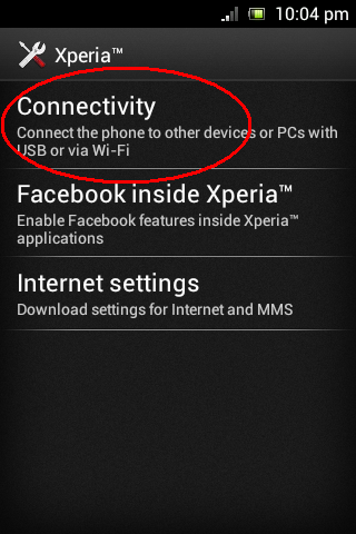

Ez nem vezet eredményre.
Ott két menüelem van.
Egyik kikényszeríti, hogy telepítsem a Sony managerprogramját - továbbiakban: PCC - (exe
, de egyébként sem pálya)
A másik szürke ....Ugyanakkor ezzel a telefonállapottal, a W7 és a Kubuntu azonnal csatolja. Csak a Manjaro nem képes boldogulni vele
Egyébként ha a PCC telepítést bepipálom, akkor csatol egy CD-nek látszó tárgyat, amin ez a program található... de a Mass-t nem akaródzik csatolni..
Nem is itt kellett volna megoldást keresni, csak még mindig nem tudod megmondani milyen protokolt használ a telefon.
Tedd fel a gvfs-mtp csomagot, indítsd újra a gépet és nézd meg működik-e vagy nem.
_Dumber_
BoB
Siriusb
_Dumber_
Siriusb
BoB
Nem tudom, hogy az kell e... egyébként Openbox. Thunar nem csatolja.
(Thunar és Nemo van a gépen)Köszi mindkettőtöknek.. megnézem
szerk: MTP az valami media izé.. nekem akkor a MASS kell

BoB
Siriusb
Esetleg ezeket fusd át:
MTP
Automounting MTP devices -
BoB
Istju
Szia.
A felhasználód, először is ellenőrizd tagja -e a strorage csoportnak. Ha igen, akkor több lehetőséged van. Én pl thunar-t használok thunar-volman nal.
Írd a terminálba: cat /etc/group -
_Dumber_
Adott egy Xperia P telefon. *ubuntu simán csatoja, de manjaro valahogy észre sem veszi. Mass storage-ként kéne csatoltatnom (ha jól tudom), ugyanakkor egyéb külső vinyót automatókusan sikerül USB keresztül párosítanom
Mi kellene ahhoz, hogy csatolja?
