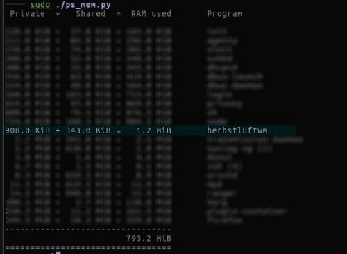

Rimuru
Nalam tobb het hasznalat alatt awesome is (boven) felkuszott 100mb fole, attol fuggetlenul hogy indulasnal bereri 10-20mb-tal is.
Amugy kevesebb memoriaval nem is hiznak fel annyira. -

450KB statusbar nelkul. Ettol tobbre ne szamits.

Oké, nyomtam egy friss startx-et, most 18 MB-tal indult az awesome egy terminát és htopot nyitva. Szóval oké: egy teljesen friss, nagyjából üres rendszeren, konfigolás nélkül lehet, hogy megvan az 9 MB.
De ezt a fogyasztást nyilván nem tudja megtartani.(#3376) F34R: a Spotify-t (is) Dbus-on keresztül irányítom.
De ha lesz időm rá, akkor jobban rá fogok feküdni az optimalizációra, meg a felesleges cuccok kipucolására.Kösz, hogy megnézted. Akkor ezek szerint c0pni fogok, semmiképp nem lesz 9 mega, vagy akörül.

9 MB-ot nem tudom milyen teszten mértek, de az durva. Én kicsit konfigoltam rajta, kapott 1-2 (moduláris) plugint, de semmi heavy cucc, most jelenleg pár ablakot futtatva 35 MB az awesome process a htop szerint. Másik gépre majd valamikor lesz még Arch telepítve, ha lesz időm rá, akkor az elején leméregetem majd ezeket a dolgokat.
Majd számolj be mindenképpen, ha sikerült beszerezned egy ilyen régi masinát, kíváncsi leszek, hogyan muzsikál.

Elhiszem neked. Viszont Arch+awesome kombóhoz nagyon sok az a 105MB, max. 9 MB-nak kéne lennie az awesome-nak a tesztek szerint, plusz amit az alap Arch eszik, de annak is 100 alatt kéne lennie nagyon durván.
Még nincs meg a gép, de ha összejön, akkor ilyesmi lesz, ingyen vagy nagyon jelképes összegért ilyen hordozható gépet tudok csak szerezni. Nyilván, ilyen kevés RAM-mal csak úgy lehet gépet használni, ha mindenből ultra lightweight spéci programokat használsz, meg konzolnál alig combosabb ablakkezelőt. Nem is lehet tőle így rendes, desktopos, kattintgatós felhasználói élményt és sztenderd, kompromisszumok nélküli böngészést várni. Viszont egy ilyen gép mégis kenterbe veri a mostani alsó kategóriás mobilokat és táblagépeket.
frankenwm + dwb browsernek.
csak ne bongessz sok fullel.(#3375) spammer
regi awesome szerintem ehetett annyit, dbus-t meg el kell felejteni egy wm-nel.

128-256 MB RAM, te jó Isten, egyáltalán kapni még olyan gépeket?
Azok konzolos/terminálos módon kívül szerintem használhatatlanok. Böngészés egy élmény lehet GUI-n. Ha egyáltalán megnyílik a böngésző.
Openbox és Awm között én nem tapasztaltam sok különbséget. Az Awesome a nagyjából üres Arch-on olyan 105 MB körül indított a htop szerint (amiben benne van már egy megnyitott terminál amiben a htop fut). Ennyit kajált nagyjából egy Openbox is. Belakva is jelentéktelen a különbség, mind memória, mind CPU terén. Most nálam olyan 160 MB környékén indul, de már ezt is sokallom.

Elméletben, leírások szerint. Vagy ha nem awesome, akkor i3wm. Valami hasonló, ami ultra keveset foglal. 128 és 256 MB RAM mellett nem lehet vitézkedni. Az is igaz, hogy sokszor nem is az ablakkezelő foglal sokat, hanem az alkalmazások, de azokból is lájtosat választok majd, egyedül böngészőnél és office csomagnál nem tudom, hogy melyik az, amelyik lájtos, de még használható, a többinél tudok lightweight alternatívát.
N0zer0
F34R
A magyarok nyilaitol es az xmonadtol ovjon az isten. A haskell nyelv az tok jo meg szuper csak nem igazan jo semmire azon kivul hogy vaganykodj vele. Persze matekos dokik hasznaljak/szeretik, de ez meg nem jogositana fel senkit arra hogy WMet irjon vele. Configot meglattam es sikitva toroltem le. (szerencsere csak par honap utan neztem bele a konfigba, azon kivul kellemes volt) Ami nagyon szivenutott, kiterjesztesekhez mindenfele csudalatos lib kell. Haskell libek pedig nem apro meretuek
Jah 800MB
Es ezt forrasbol nem volt epp elvezetes letudni
Rimuru
"Stumpwm is említésre került, on the fly módosítható." - Ezzel nem vagyok megelégedve, legalábbis a beépített függvényekkel. loadrc, meg társai hajalmosak elfelejteni megcsinálni pár dolgot. Persze kézzel megy de nem kényelmes ha több dolgot akarok módosítani és azt alapból rögzíteném configban.
Amúgy tinywm az mindig kimarad a listákból, pedig jó cucc.

(neten ez win+enter volt, ezért nem tudtam mit kezdeni vele...
Kínomban már kipróbáltam w7-tel, simán megy. Splix és samsung unified driverrel is ugyanez a helyzet. Ötlet?
