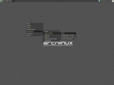

tags[s] = awful.tag({ "Web", "Ter", "Med" }, s, {layouts[1], layouts[2], layouts[3]})
Ez így megy nekem. Már xdg menu is van, csak az ikonokat kéne kiszedni és a menü szélességén állítani. -

nem ahhoz vicious kell ugytudom hogy a szamok helyett betu vagy ikonok legyenek. a widgetek kivaltjak a conky-t , akar htop bol is lehet cpu ram stb erteket olvastatni.
Rimuru
Számomra nem fontosak a widgetek, nekem egy conky elég.
