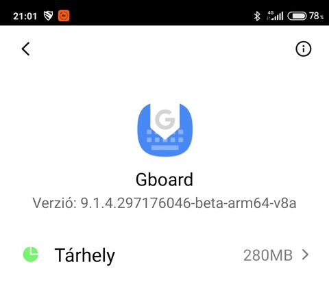

SzabóTamàs90 #143035 üzenetére
Basszus! Nem használok Gboardot, ezért csak most esett le a tantusz, hogy erről mintha olvastam volna. Elvileg ott a letölthető apk is hozzá.

SzabóTamàs90 #143027 üzenetére
A Gboard beállításaiban ki-bekapcsolható.
