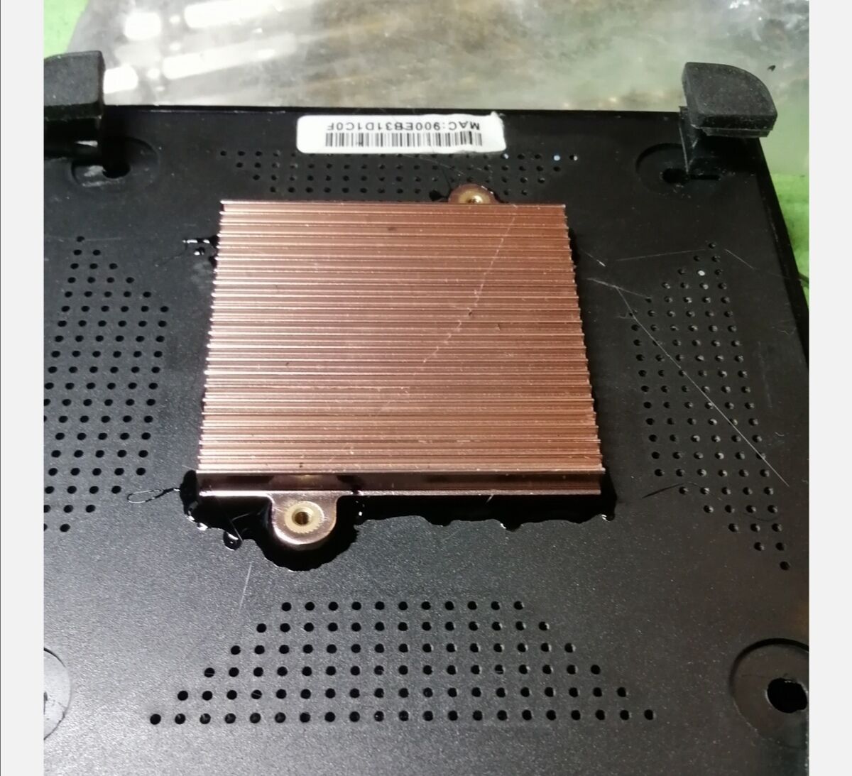

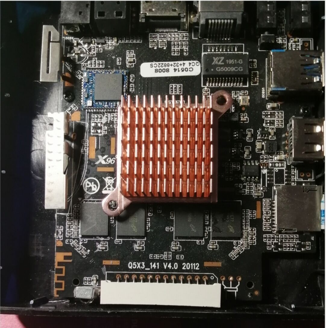

cof
interstate76 #97440 üzenetére
azaz legyen inkább 50-60°C-os, a sajátomat meg is fogom csinálni valahogy
Az kb. aktív hűtés nélkül nehéz ügy lesz a gyári házban. Az a baj, hogy olyan kicsi a SOC, hogy nagyon kevés az a felület ami a bordával érintkezik.
Nálam most a 3D nyomtatott házban pedig van hely, most egy GT1030 borda hűti
de így is 55C, igaz a szobai hőmérséklet is 28C.
De amúgy igaza van másoknak, 70-75C-ig nincs semmi gond ha terhelésnél ennyi. Azért 85-90C már nem egészséges.
Itt egy szép Vontar tuning. Gyári hűtővel 94C.

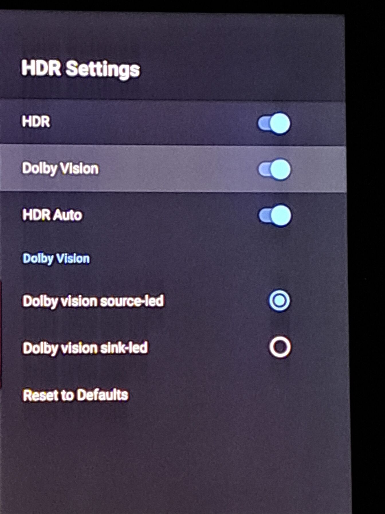

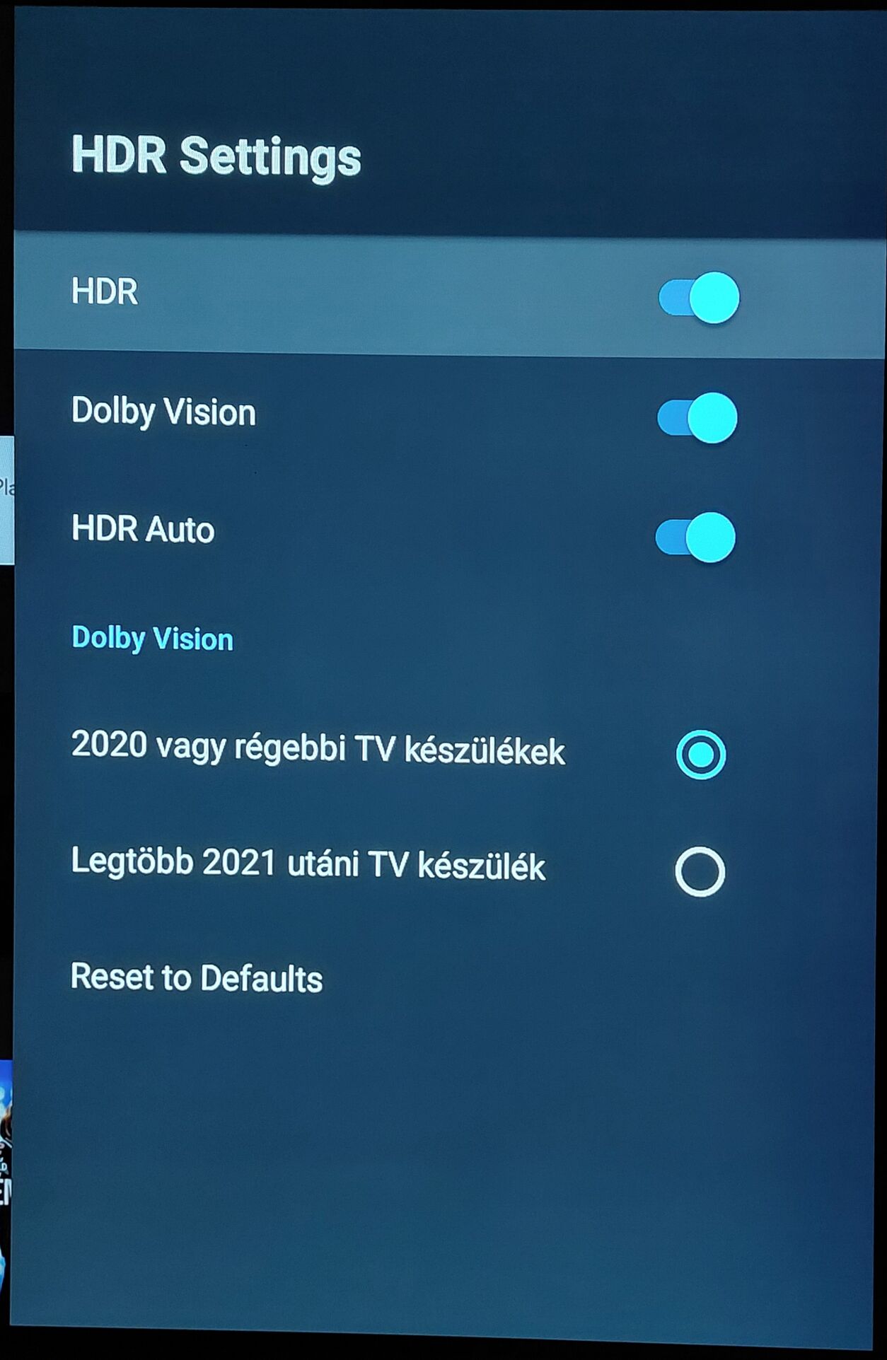

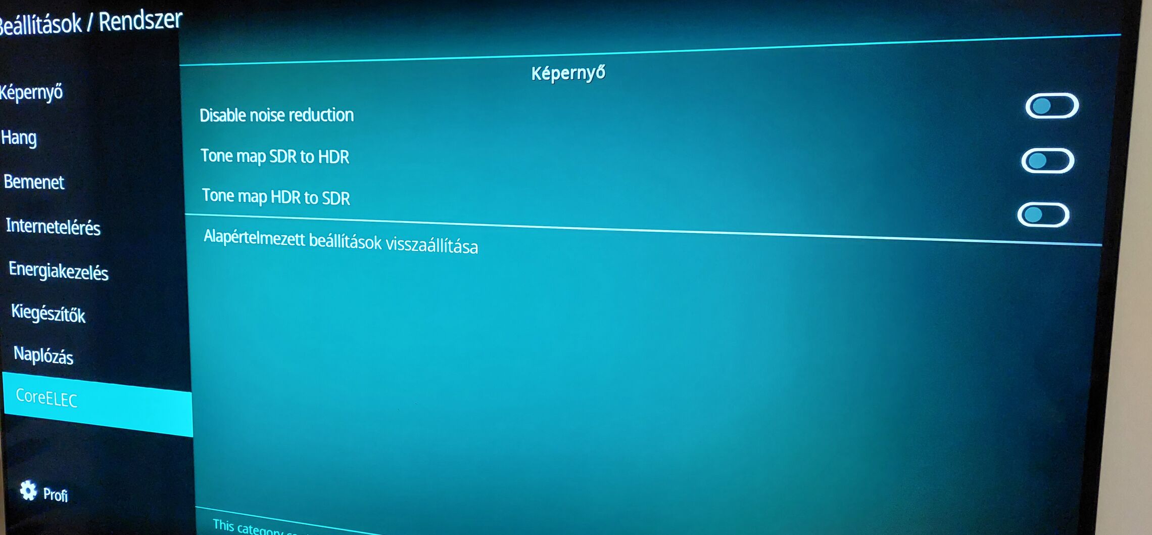

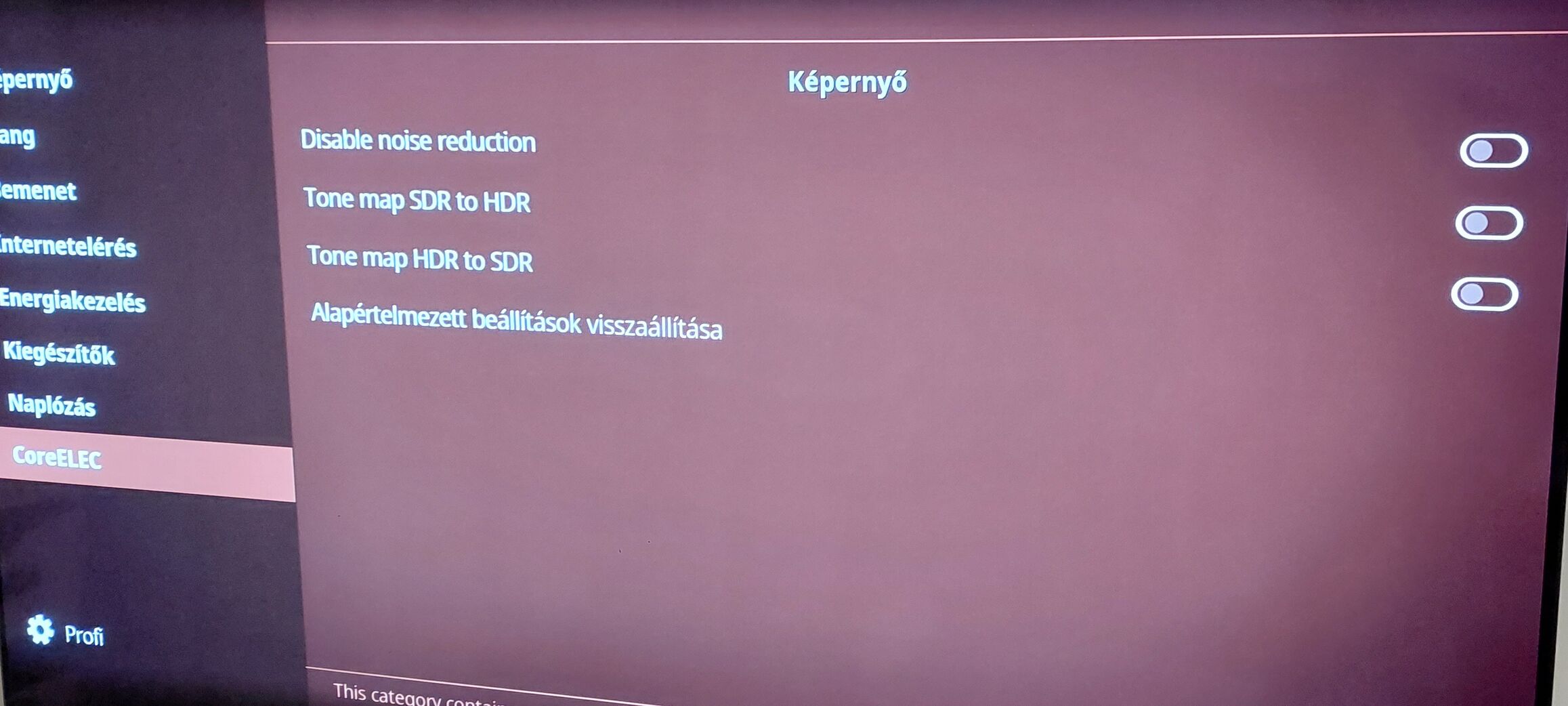

mikrofon
Frissítettem a DuneHD Homatics firmware-jét. v11.8.5310 lett.
Frissítettem a CE-t így nightly20230705 lett..
De nem működik a DV.
Vissza tettem a nightly20230628 versiot amivel nennt a DV.
Azzal se megy most már a DV.
Frissítettem újra a nightly20230705-ra de továbbra se játsza le aDV tartalmat a CE.
Rendszerinfo / video / támogatott HDR típusok között ott van a Dolby Vision....
Beállítások között sehol nem találok olyan menüpontot ami DV engedélyezésére utalna.
Android alatt jól működik... -

Ezeknél az olcsóknál pedig egységesen gyenge. Ha csak nincs egy légkondis 20C-s helyiséged akkor várható a +70C működés közben.
Legegyszerűbb szerintem a Vontar-ra rádobni egy nagyobb hűtőt, ott nem kell faragni semmit csak lecserélni a gyárit. Bár levenni azért nem egyszerű.
De megoldás egy ventilátor is amit a Vontar árul nem véletlenül a BOX alá. Egyből -20C-t lehet lefaragni.

frissült a dune újra van dv coreelec
