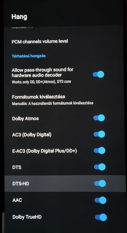

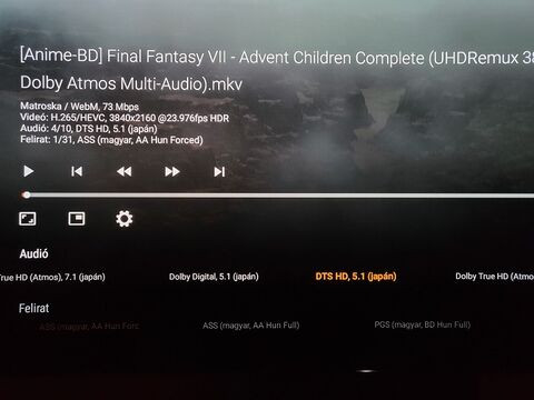

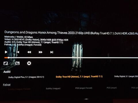

Ennek különböző okai lehetnek, az egyik az, hogy a Maven's a box képességeinek megfelelően játssza le az anyagokat, a quietvoid meg 1-2 anyagot átalakít, illetve már újabb. Lejátszási, kompatibilitási problémáim nincsenek, gyakorlatilag mindkettő ugyanazt viszi vagy épp nem.
#98251 Joshi
Amúgy te milyen lejátszón próbáltad? - Az összes Homaticsomon, most a Premier 4K Pro-n vettem észre, hogy nem volt True HD opció, a többin nem tűnt fel, hogy nincs. Ma megint megnézem.#98252 gyűrű
Igen, de tegnap sehogy sem jelent meg, majd ma megint ránézek.#98253 Csabi1984
Amennyiben az eszköz nem tud lejátszani egy többcsatornás hangformátumot, pl. 7.1 LPCM vagy 5.1 AAC, akkor ezt bekapcsolva lesz többcsatornás AC3-ad. -

[link] olvasd el ezt, utána próbáld ki.
Legutóbb pont ti hangoztattatok hogy nem baj ha a droid nem tudja DTS HD master sávot passthrough módban tolni mert akkor kimegy diszkrét 7.1 lpcm módban.Cof, te is olvasd el kérlek, nincs nálam semmi kavarodás, pontosan tudom miről beszélek.
