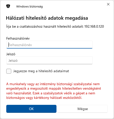

-szabi- #105473 üzenetére
Beállítások, CoreElec, Szolgáltatások, Samba jelszavas autentikáció használata.
Ami részemről elmaradt, dobozt újra kellett indítani.#105474 Beni2360
Ez ahhoz kell, hogy CE-Kodi hozzáférjen a windows könyvtárakhoz, ilyenem van.
Anélkül nem is menne a filmkönyvtár megosztás.
Viszont ezzel a fiókkal nem ment az ellentétes irány, a windows hozzáférése CE-Kodihoz. -
-szabi-
Hi
Eddig ha el akartam érni a boxban lévő memóriakártyán a CE-Kodi könyvtárait windows intézőbe beírtam a box IP címét és kész. Ez évekig működött.
Azonban most felugrik egy hálózati hitelesítő adatok megadása ablak ahol bármit is adok meg nem megy tovább.
Erre van valami megoldás? -
