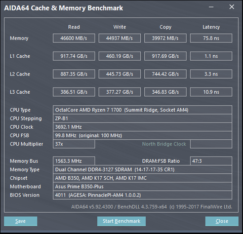

na. vettem Corsair 3000/C15 -ot
a biznisz elott mondjuk rakerdeztem az eladonal, hogy mi a verzioszama.
V5.39 ; most tesztelem, xmp profil2 minden mas beallitas auton, a bios 2933 -ra lotte be, eddig par tesztet mar tulelt, amin a V5.20 siman elhasalt, Ibt very highnel tartunk, illetve amig irtam a hozzaszolast lement. johet a maximum,, utana ejjel prime lesz a musor, de mar most latszik, hogy ez egy masik ram, a hwinfo a very high alatt kb. 7-8 fokkal huvosebbnek mutatta a procit, mint eddig barmikor, mikozben az ibt altal kikopott gflops ertek magasabb, mint amit eddig a high fokozaton mutatott.ugyanitt Corsair 3000/C15 V5.20 8 GB kit elado. Ryzenhez nem ajanlom.

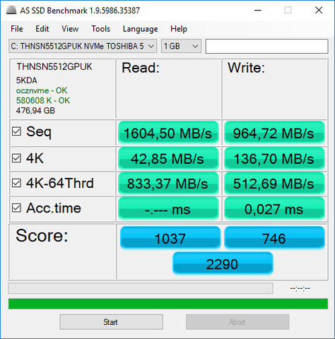

Tengo
Ilyen 3 naponta nem indul fajta problémák nem lesznek, ami sok fejtörést tud okozni az a ram, de az is csak akkor ha élre akarod járatni, mint mondtam 2666 ig problémamentes és sokszor a 2933 is pöccre megy. Az energiagazdálkodás OC alatt is visszanyerhető ahogy írtam, az nvme ssd-ről meg csak a saját példányomról tudok nyilatkozni, ami pontosan úgy teljesít mint egy inteles gépben.
De ez nem a piac leggyorsabb nvme ssd-je.
Tengo
-Nekem NVMe PCIE x4 ssd-m van a kezdetektől fogva és pont ugyanazt hozza mint az inteles lapban hozott, de csak TLC, MLC-vel nemtudom mi a helyzet, illetve az intel saját nvme drivere annyira rosz, hogy éppen csak működnek velük az nvme ssd-k, ott is lehetett probléma.
-Energiagazdálkodás meg úgy működik ahogy kell, egy a bibi OC-nál kikapcsol, ezt így találták ki. Kis ügyeskedéssel visszanyerhető.
-Win ütemezővel nem volt gond az elején sem, intel és amd állítása szerint, így azzal nem is változott semmi, legalábbis nem látható formában.
-Az olcsóbb lapokban is ugyanúgy megy a tuning, nekem volt b350 x370 is, nem a lap fogja meghatározni mennyit bír a proci, nem az lesz a szűk keresztmetszet. Ram terén bonyolultabb, lapja válogatja még márkán belül is, de a 2666 vagy többnyire a 2933 elég könnyű. A vrm-eket nézni kell, nem azért mert nem bírják, hanem nem mind1 mennyire melegednek fel, de 4 magon ez nem igen lesz probléma, 6on is mérsékelt.

Régen jártam erre, milyen fejlemények vannak? Ami konkrétan érdekelne:
- Régebbi tesztekben NVMe 4k r/w-ben eléggé gyengék voltak az AM4 lapok, ebben történt esetleg vmi előrelépés? Mondjuk ez annyira nem gáz, csak érdekel...

Ez csak az AIDA 64 procira vonatkozó fogyasztása. Az a 95W körüli érték a konnektorból van mérve, de legalább már tudom, hogy 15W-os idle állapota is lehetne a procinak, ergo 80W-ig menne le akkor a konfigom.

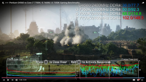

A 2magos procikkal az a baj, hogy ahova elegendőek, ott oké minden, de amint kéne az extra mag, akkor akár fele annyi fps lesz kapásból, és ez gáz. Aki tudja, hogy mivel játszik és h ahhoz elég-e a 2 mag, annak oké, egyébként felejtősek.
A 4magos procik alapvetően rendben vannak mindenhol, de azért látni lehet, hogy az i5-höz képest az extra 4szálas i7 néhol szépen elhúz. Ezzel a metodológiával agyaltam azon, hogy i5 árban a 4mag8szálas ryzen 5 1400-as jó vétel lesz pár évre, csak nem fog menni 4.6+ ghz-en, egyébként teljesen rendben van ennyi pénzért. Ezt továbbra is tartom, de az árak alakulása miatt inkább 6magos ryzen 5 1600-ast vennék most. Tekintve h egy i7-6700k/7700k néhol már 85-90%-on teker, azért ott már nincs sok tartalék a kompromisszummentes játék érdekében, ezért egyáltalán nem elvetendő ötlet a tartósabb 6mag felé kacsingatni, ha pedig még azt is bevesszük a számításba, hogy Inteltől ez eddig mennyiért volt lehetséges, akkor aztán végképp irány az olcsó 6mag. Remélhetőleg jön pár tapasz, rendbe rakják a játékokban mutatott gyengélkedéseket, és máris rendben lesz minden. Akit pedig zavar a kevesebb fps 1080p-ben, az menjen nagyobb felbontásra, hogy tutira a vga legyen kevésSzóval szerintem szép kis csomagot tett le az AMD az asztalra, és a játékokban nyújtott gyengélkedések ellenére is valós alternatívát tud végre nyújtani az Intelekkel szemben. Akinek kell az utolsó csepp fps is, megveszi az Inteleket.
Én így rangsorolnám a procikat most: G4560 -> i3 felejtős (g4560-as miatt) -> ryzen 5 1400 (extra szálak miatt i5-höz képest) -> ryzen 5 1600 (best buy jelenleg) -> ryzen 7 1700. Akinek pedig kell az extrém sok fps, annak a K verziós i5-7600K és i7-7700K mehet. Nem mondom, hogy a sima i5-i7-esek "halottak", mert biztos lesznek olyanok, akiknek megfelelőbb választás lesz a ryzennel szemben, de hosszabb távon gondolkodva nem látom értelmüket a ryzenekkel szemben. A lényeg, hogy végre újra verseny van! -

Friss teszt, van benne minden, kétmagos Pentium, Kaby i3, i5, i7. [link]
Itt azért ha megnézed, a kétmagosokon nem 99.9%-ban futnak jól a játékok....
Néhol még a Kaby i5 is szép pofont kap az i7 testvérétől, az i3 meg...
Ez a pillanat különösen beszédes (frametime diagram):
Szval, alapvetően egyetértünk, egy négymagos gyors (!!!) i5 a játékok többsége alá ma még elég egy középkategóriás VGA-val (RX480, R9 390X, GTX1060, GTX980, ilyesmik), de efölé szerintem már ma is must have egy négymagos i7. Nyilván, itt nem olyanokról beszélünk, akik 30FPS-el is elégedettek. -

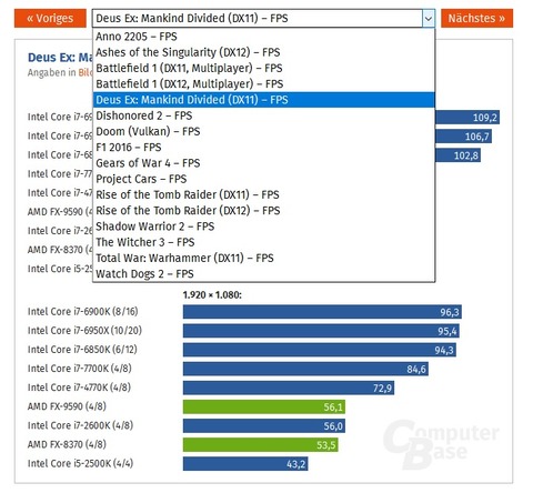

Ennek ellentmond ez a teszt: [link]
A 4770K gyakorlatilag minden jatekban kikap a 6-8 magos prociktol
Van ahol be tud jonni masodiknak, de altalabn a 6900K-6850K utan fut be.
Ebbol a jatekkinalatbol gyakorlatilag a Project Cars kivetelevel mindben kikap a tobbszalas prociktol:
Majd kiderul par nap mulva hogy mennyiben befolyasolja a Ryzent ez a problema. Ha erzekelheto egyaltalan teszteken kivul.
